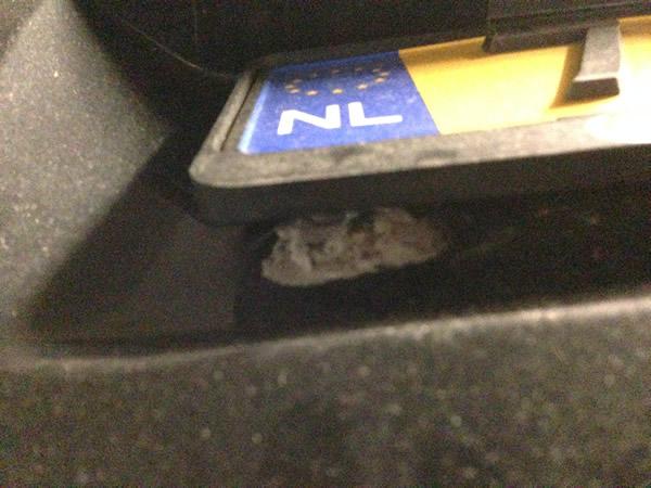

Zat er al een tijdje tegen aan te kijken het stoort me zeker, de vorige eigenaar, dacht dat het wel een goed idee zou zijn als hij de achterste kentekenplaat met wat opvulmiddel! op zijn plek kon houden...... Zie foto's. Afbeelding
Iemand een idee om dit het beste te verwijderen zonder dat ik de lak beschadig?

Enig idee wat voor spul het is?

Goeie vraag. Maar niet echt. Het brokkelt snel af, het voelt een beetje aan als rubber, maar dan harder :D
Niet te echt te verklaren dus.
22 jan 2015, 17:40 0 x
Hmm, ik vermoed dat het een soort montagekit is. Misschien kan één van de detailers of schadeherstellers een tip geven?

Ik zou zeggen voorzichttig de grote brokken afsteken met een stompe schroevendraaier en dan met een oplosmiddel proberen. Ik zou eerst wasbenzine proberen, en als dat niet helpt een ander goedje.
Aceton? ik weet alleen niet of dat te agressief is en de lak oplost.

Bevriezen was ook al een gedachte die in mij opkwam, maar met -1 is het nog niet koud genoeg. En een koelcel waar je de auto in kunt rijden is ook niet even voorhanden.
Of je had mee moeten doen aan Mystery Roads 2015 en op de Noordkaap de boel moeten afbikken :-)). Toevallig rijdt mijn buurman mee, wat een avontuur! Maar dat doet hier even niet ter zaken. Laten we hopen op een extreem koudefront! :-D

Dit is oude kit om te voorkomen dat de nummerplaat gaat rammelen ,warm maken met een fohn en met een plastic schrappertje weg halen en overtollige ontvetten en klaar is klara ;)
Foppe ,niet met een schroeverdraaier X_X

Of afblazen met een hogedrukspuit ?
22 jan 2015, 22:11 0 x
Niet meer doen als je auto een volledige detailbeurt heeft gehad, dan blaas je het resultaat er zo weer vanaf!
