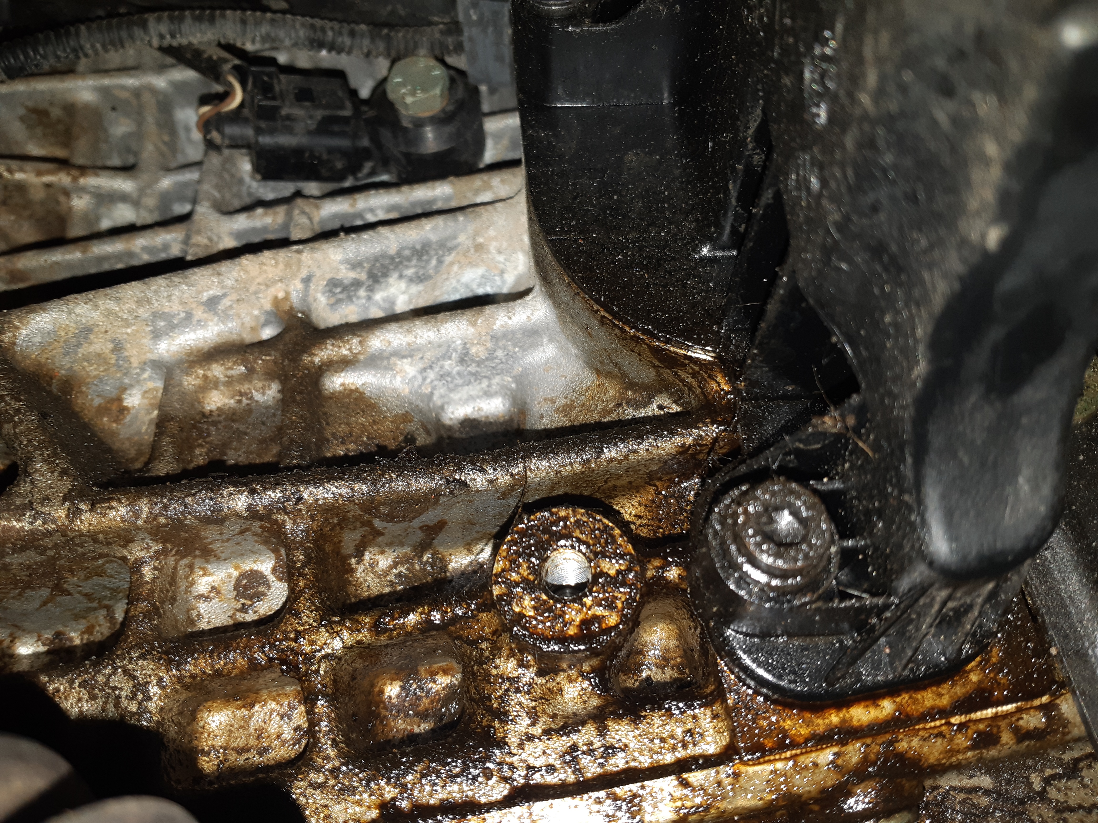

na gisteren alles schoongemaakt te hebben , zag ik vandaag nu onderaan de oliescheider, een oliedruppel hangen.
O-ring 18 ligt dus onder verdenking,
nu nog deze O ringen op de kop zien te tikken, liefst los natuurlijk , maar het zal wel weer neerkomen op het vervangen van het geheel..

onderzijde oliescheider 28a

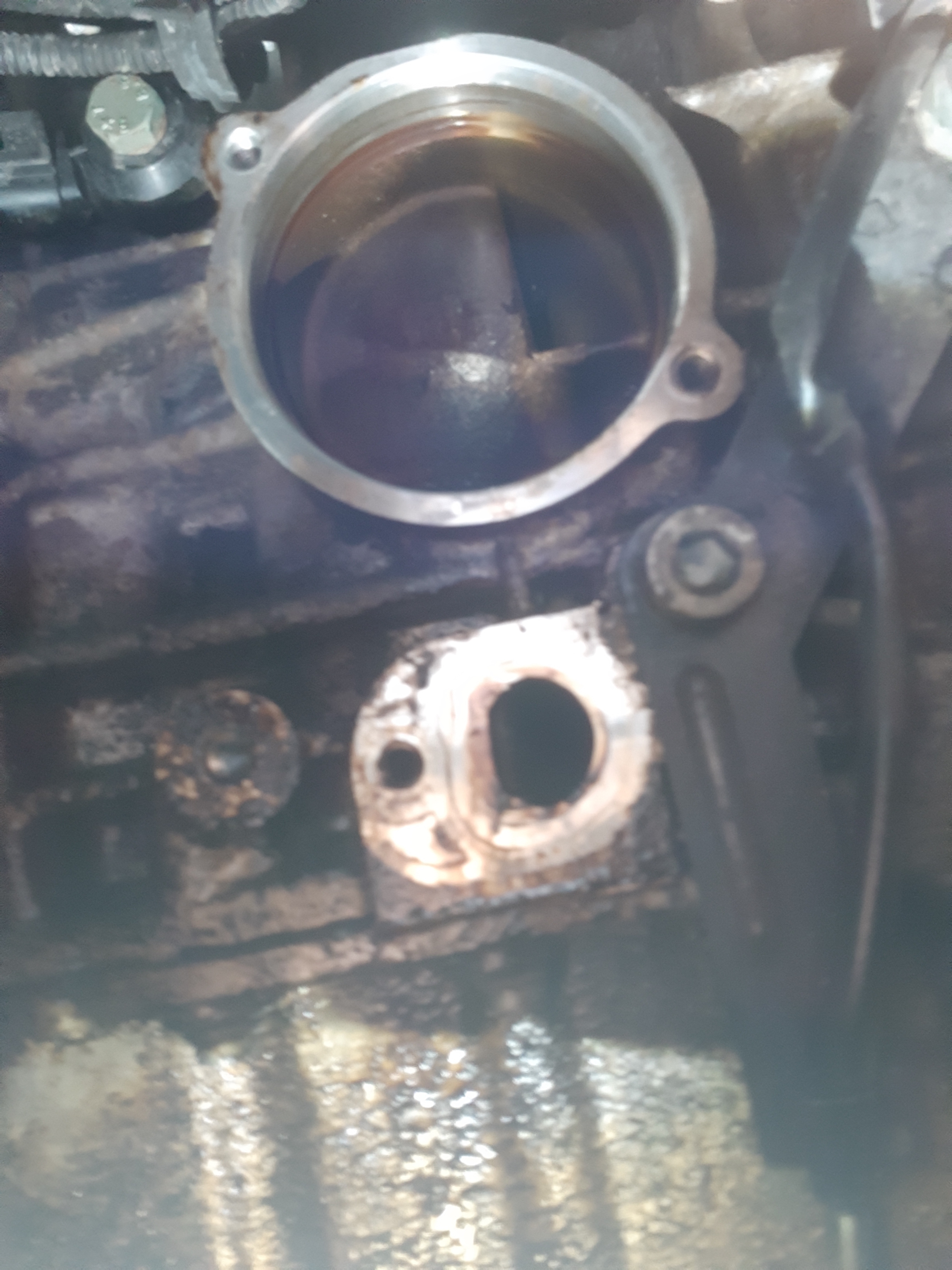

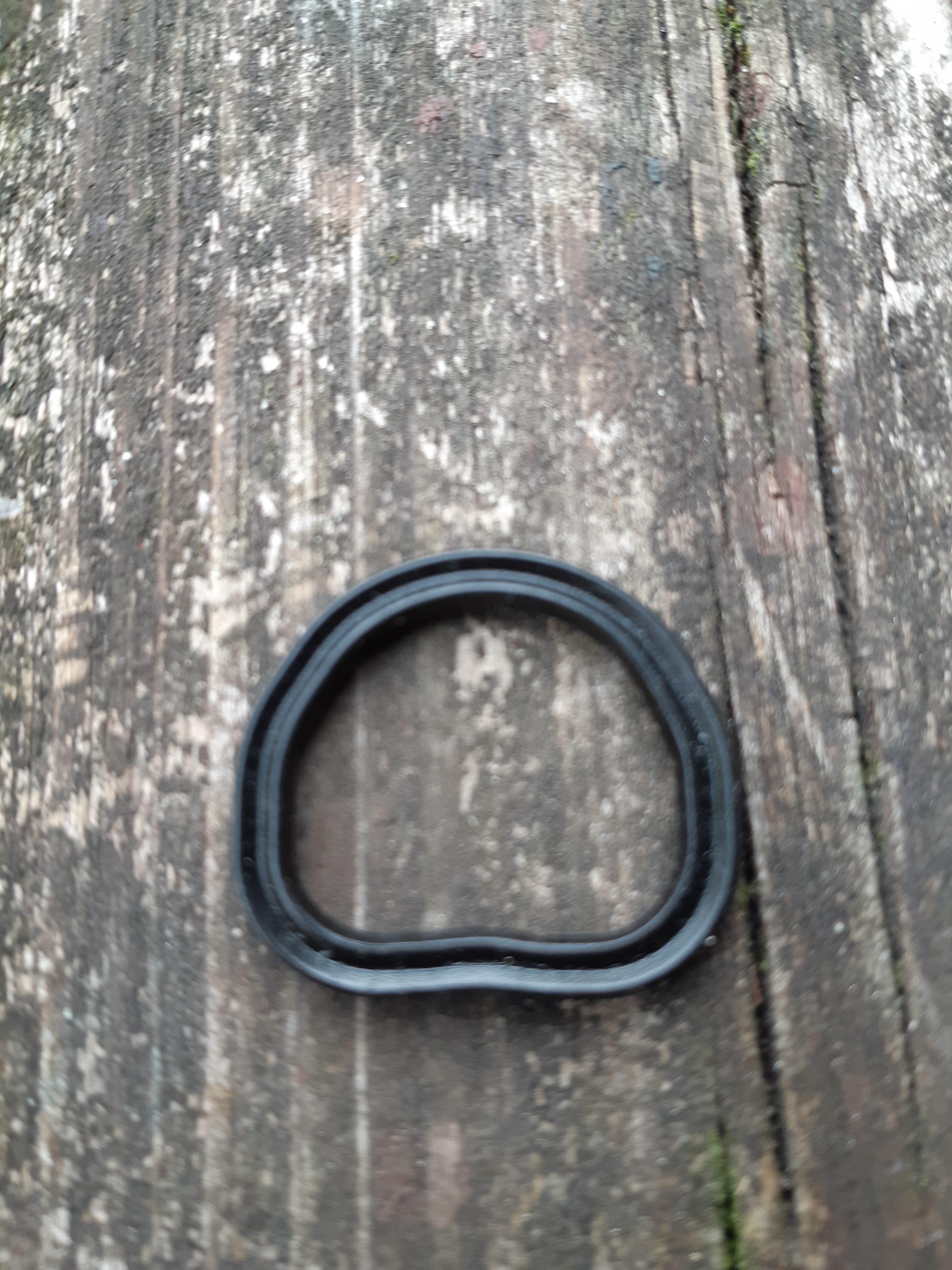

verwijderd door slang richting kop ende elektrische aansluiting los te koppelen. dan de drie imbusboutjes ( 5mm) lossen.
de onderste aansluiting heeft een D vormige o- ring met profiel.
ik heb een gewone gebruikt die zich in D vorm liet plaatsen

De bovenste grote O ring was niet voorradig.
na ritje van een half uur, dat is nu 6 uur geleden is het nog droog, het zou fijn zijn als dat zo blijft.

'o-rin'g, ik heb dus een gewone ronde gladde ring gebruikt, dik genoeg om iets boven de flens uit te komen.
