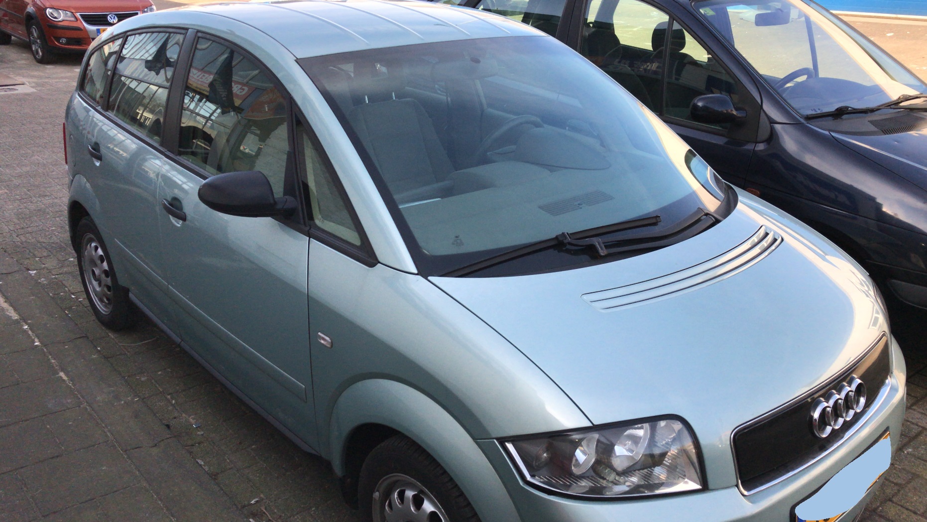

Ik heb het chassis nummer gevonden: "wauzzz 8Z 2 2N022475". Ik zal Koop9 een berichtje sturen
. Ik heb een foto toegevoegd van de auto. Hopelijk kan hieruit de uitvoering bepaald worden.

Zo aan de handgrepen en de spiegels te zien is het een basis uitvoering.
Hieronder wat ik bij audi kon vinden met het VIN nummer, hier staan ook alle opties tussen verscholen.

Zo te zien dus geen stuurbekrachtiging...
