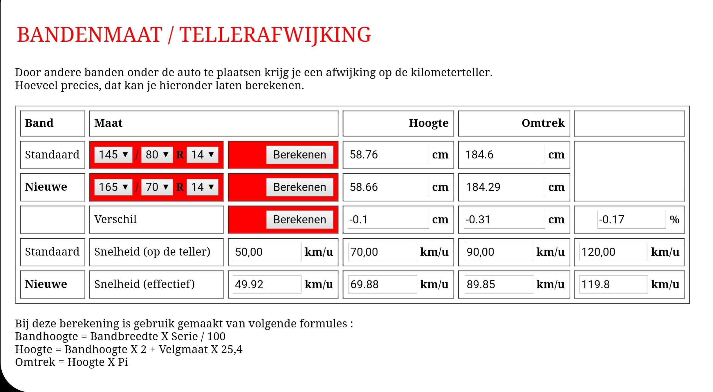

Dat bericht was uit 2010. Hoe zijn die bredere banden je de rest van de tijd bevallen? En hoe was het verbruik? Ik wil in mei 2021 nieuwe banden voor mijn 3L kopen. Wat raad jij me aan?jmkoole schreef: ↑20 okt 2010, 00:16Origineel horen er 145/80R14 banden onder de A2 1.2 TDI. Deze zitten om superlichte 3L velgen.
Mijn A2 1.2 TDI heb ik voorzien van 165/70R14 Michelin Energy Saver banden. Gewoon omdat ik er iets bredere banden onder wil en goede ervaringen lees over de Energy Savers (harde rubbercompound met bijzonder lage rolweerstand). Ook de twee extra brede regensporen in het profiel zorgen voor minder weerstand.
De eerste week reed ik heel netjes (rustig) met m'n A2 en het gemiddelde verbruik bedroeg 1 op 34. Ondertussen rij ik normaal (80 waar je 80 mag etc.) en staat de boordcomputer op 1 op 29. Als je verbruik 1 op 22-24 is doe je iets niet goed met je 1.2 TDI. Een 1.4 TDI haalt dat verbruik misschien... Heb wel de bandendruk op 3,0 bar staan. Kunnen de banden prima hebben, wel een beetje stug op klinkerwegen, maar op asfalt nergens last van en super-zuinig.
Is de omtrek van een 165/70R14 wel ongeveer hetzelfde als een 145/80R14?

Zie hier uw antwoord mbt de rolomtrek!
- Screenshot_20201210-231621_Chrome.jpg (601.65 KiB) 1664 keer bekeken
