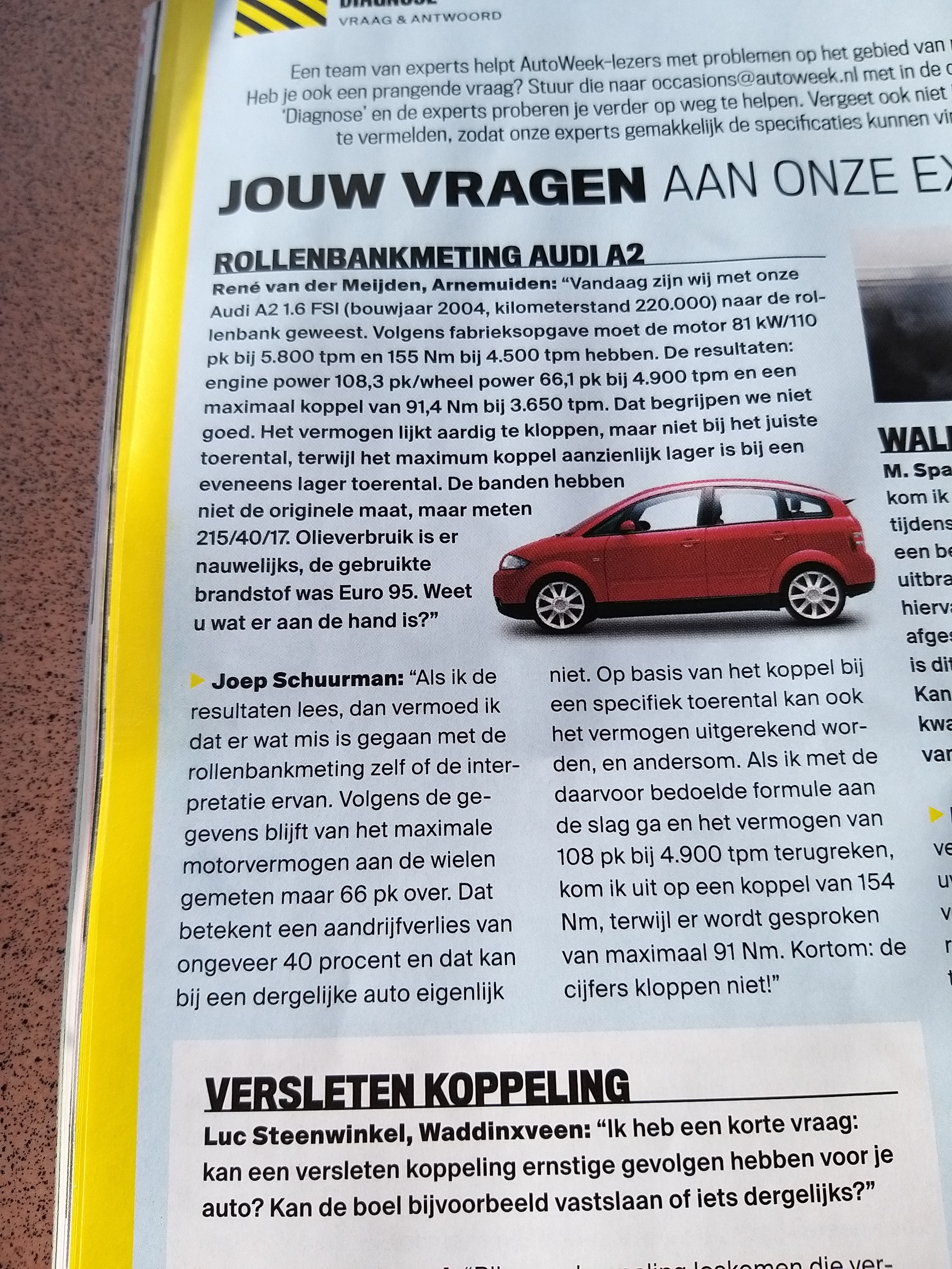

Matig verhaal. Maar t gaat wel over t juiste type
10 okt 2019, 16:28 4 x

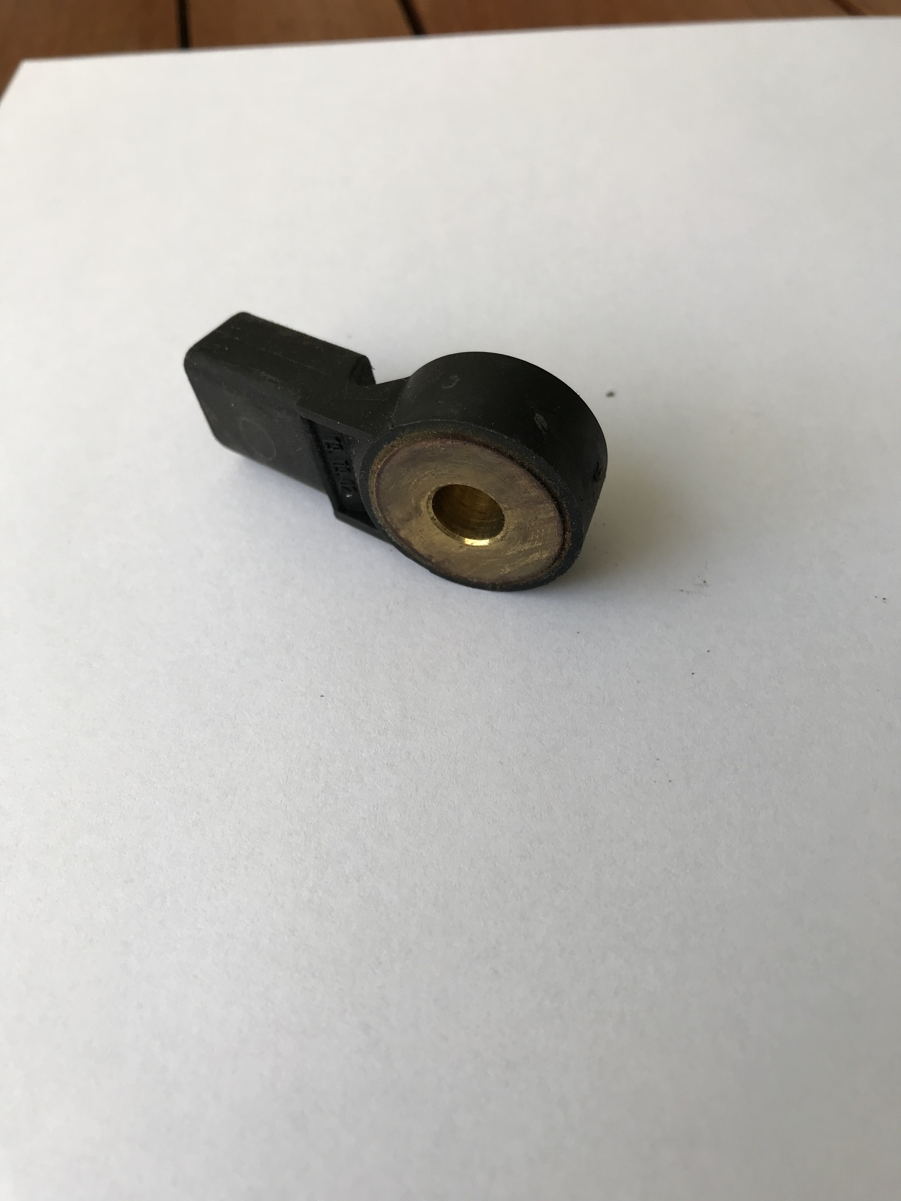

Helaas de auto liep tijdens de test op Ron 95
Wat gebeurt er dan? De motor ecu krijgt een signaal van de klopsensor dat er “ pingelen” geconstateerd is.
Pingelen is een ongewenste en niet door de bougies ingezette verbranding . Kan motorschade opleveren in de vorm van afbrokkelende zuigers.
De motorecu lost dat zelf op , aan de hand van het doorgegeven signaal van de pingelsensor wordt het ontstekingstijdstip, stand van de inlaat nokkenas en brandstof hoeveelheid teruggegesteld tot de motor normaal loopt.
Het is dus heel jammer dat de testers niet de moeite genomen hebben om de juiste brandstof er in te gooien ( Ron 98)
Nb.bij normaal ( licht belast) rijden zal het verschil tussen de brandstofsoorten wat minder merkbaar zijn.
De pingelsensor:

Die 108 pk klopt gek genoeg wel. Weet niet wat de grotere banden precies voor effect hebben. Zowel bij mijn Volvo 240 2.3 en Alfa Spider 2.0 merkte ik echt verschil in bij gebruik van Shell V power in zowel gretigheid als verbruik

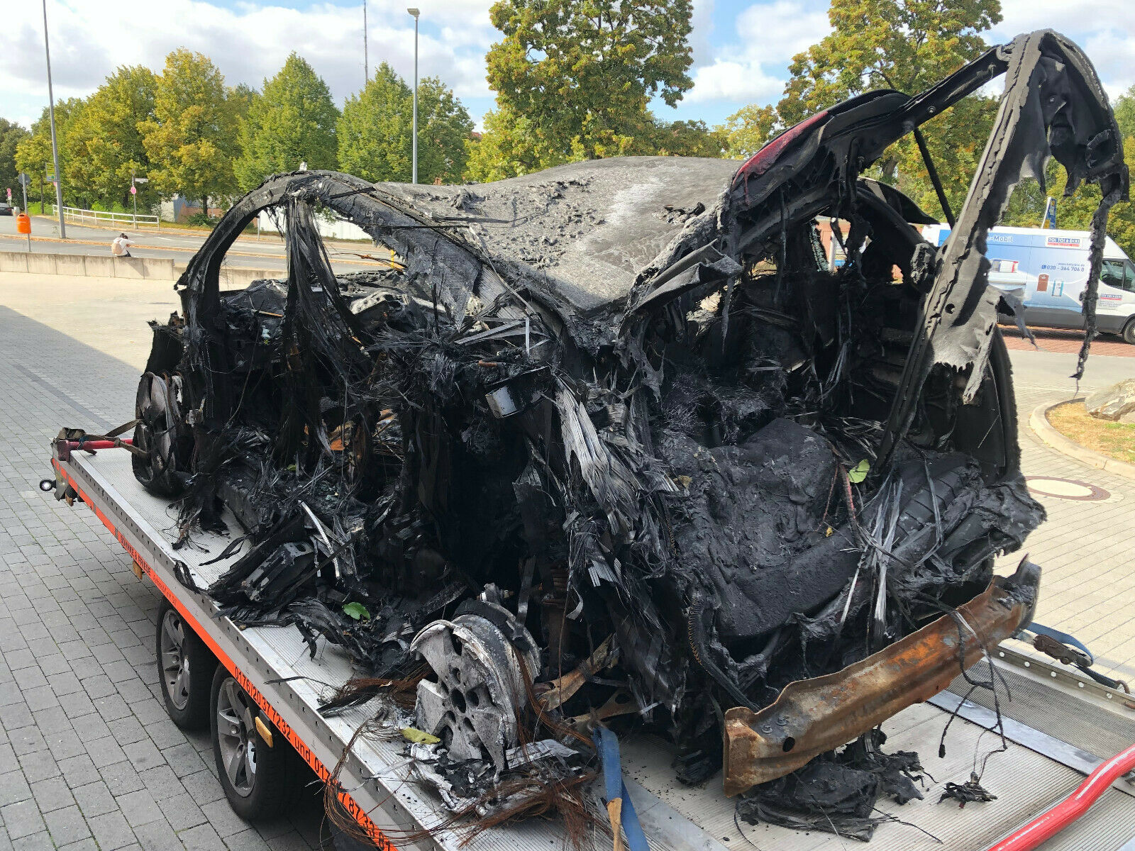

Handige mensen die van flinke klus houden,
de BMW i3 vanaf €2999,- maar ik zie het niet zitten.
22 okt 2019, 19:37 1 x
Huh... € 2.999 voor een grote klont gesmolten plastic met hier en daar een beetje aluminium? Vasat een 9 teveel getypt :mrgreen:
22 okt 2019, 21:54 2 x
Wat heeft een uitgebrande BMW I3 te maken met testverslagen van de A2? ;)

220.000 km gelopen, wellicht is het inlaatgedeelte al flink vervuild door de uitlaatgasrecirculatie in combinatie met de directe benzine-inspuiting. De RON 95 benzine doet dan de rest.
Gezien het overgebleven vermogen zal deze A2 nog een hele kluif hebben
aan een goed losgereden 1.4 16V benzine ...
