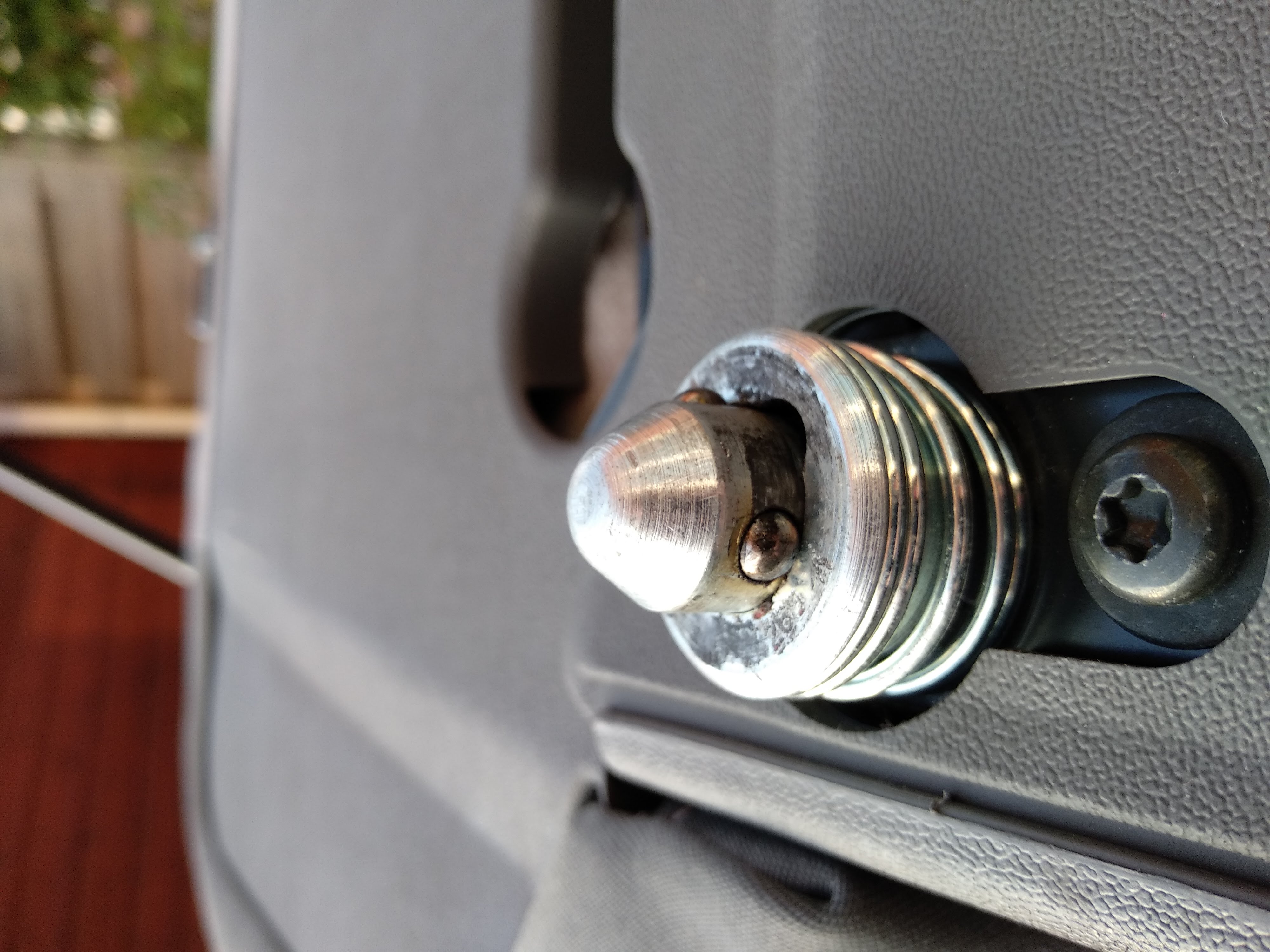

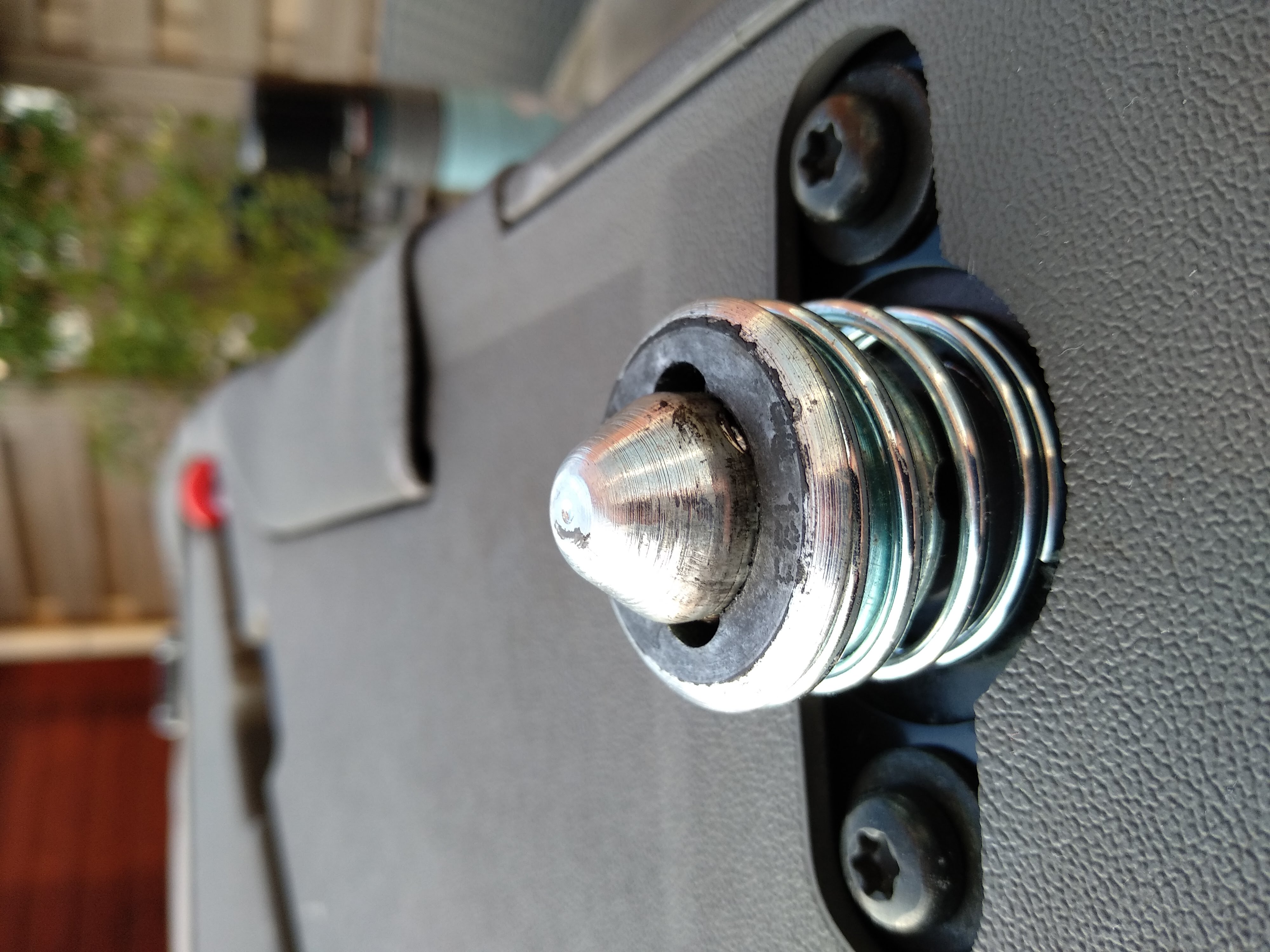

Bij het schoonboenen van de onderkant van een van m'n achterstoelen heb ik (uit niewsgierigheid, heb ik weer) een van de veren ingedrukt. Dit herstelt helaas niet vanzelf en de stoel past nu niet meer op z'n plek :( Zie ook bijlagen (foto's). Iemand een idee hoe ik de veer weer in de normale stand krijg?
Zo hoort 'ie te zitten
Dit is hoe het niet moet

21 mei 2018, 22:35 0 x
Volgens mij gewoon de bovenste ring draaien.

21 mei 2018, 22:39 0 x
Zodat de kogeltjes weer recht boven de uitsparing zitten. Zodoende zal de veer het geheel weer omhoog duwen.

21 mei 2018, 22:45 0 x
: Om hem weer te bevestigen moet je de stoel nu aandrukken en dan aan het handvat trekken aan de achterzijde dan springen ze weer terug
Naar benden drukken en aam het handvat trekken op de plel waar de stoel vast moet komen.

23 mei 2018, 19:04 0 x
Ron47 schreef:
21 mei 2018, 22:45
Dat was de oplossing inderdaad, erg bedankt!
