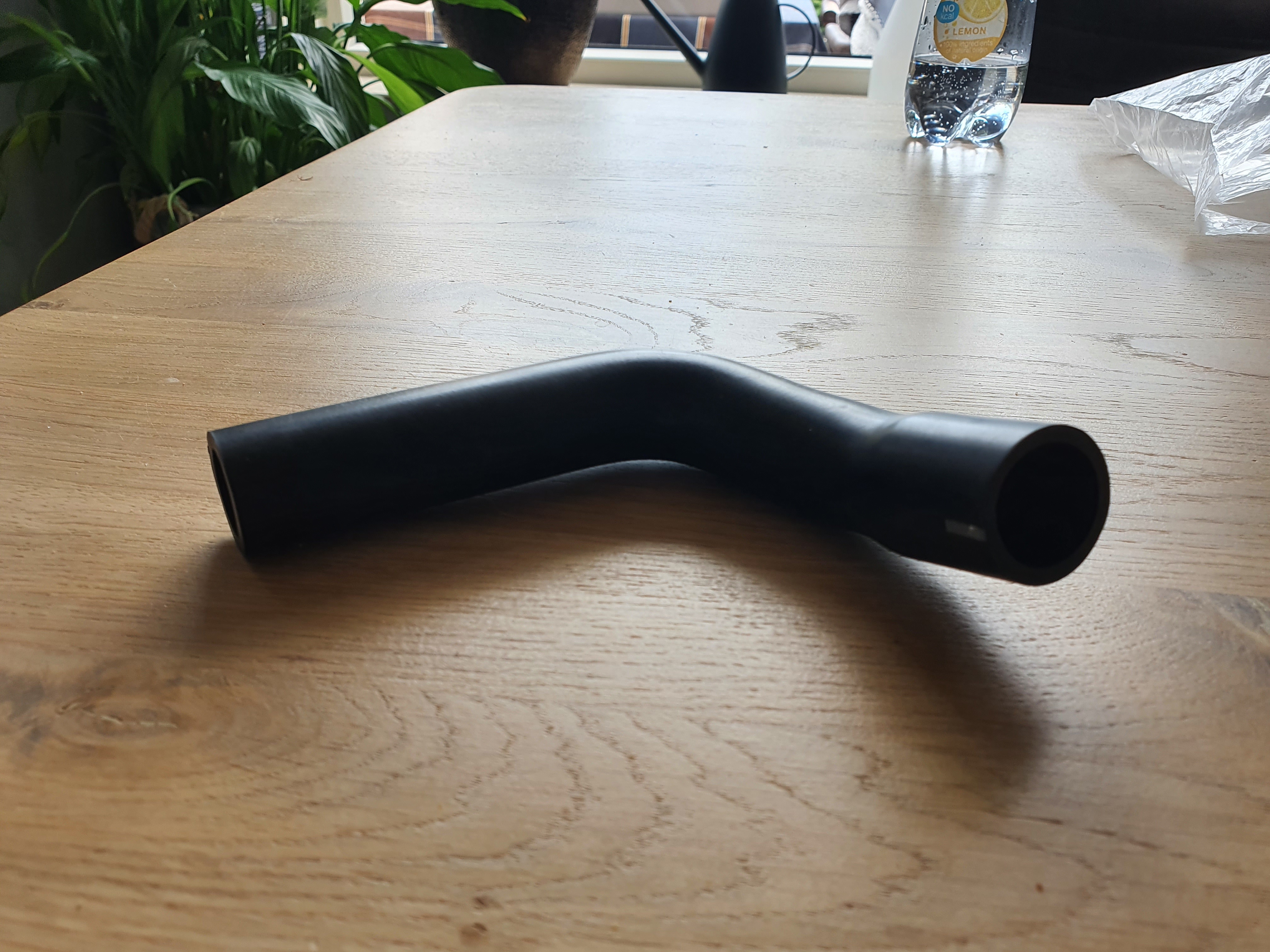

Had ik laatst ook, de o- ringen waren helemaal op. Je komt er makkelijk bij als hij op de brug staat anders echt niet, De slangen gaan ook wel eens kapot door de hoge temperatuur, kosten ondertussen een vermogen, 2 st a €34,50 st in Dl, en zover ik weet alleen origineel te verkrijgen. Bijgevoegd onderste slang. prtsnr 036103493AH
- 16247175340977436781861279721538.jpg (2.99 MiB) 2269 keer bekeken
