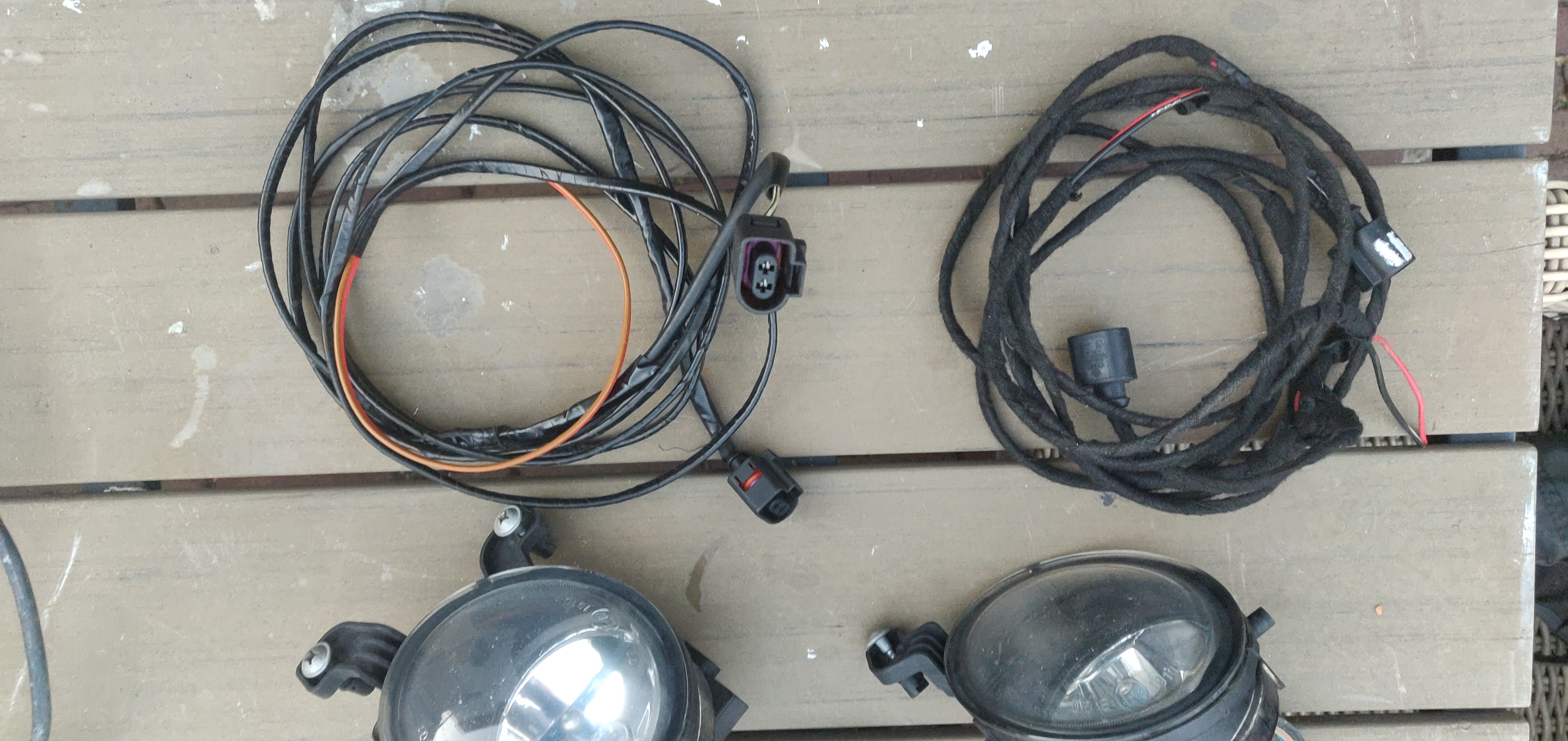

Ik ben op zoek naar een kabelboom voor de mistlampen. Of de stekkertjes die in de mistlampen gaan, daarmee ben ik ook geholpen.
Heeft iemand iets of heeft iemand tips waar te bestellen?

Ik bedacht mij dat er in de buurt een sloperij is waar je nog zelf kunt demonteren. Daar even langs geweest en het bleek dat dit type stekkertje op veel Audi's gebruikt is.
Keuze genoeg, gewoon uit een ver gesloopte wagen geknipt.
De kabelboom maak ik zelf met wat soldeerwerk en krimpkous.
Binnenkort dus aan de slag met het inbouwen van de mistlampen die meteen voorzien worden van led's van HansJan.

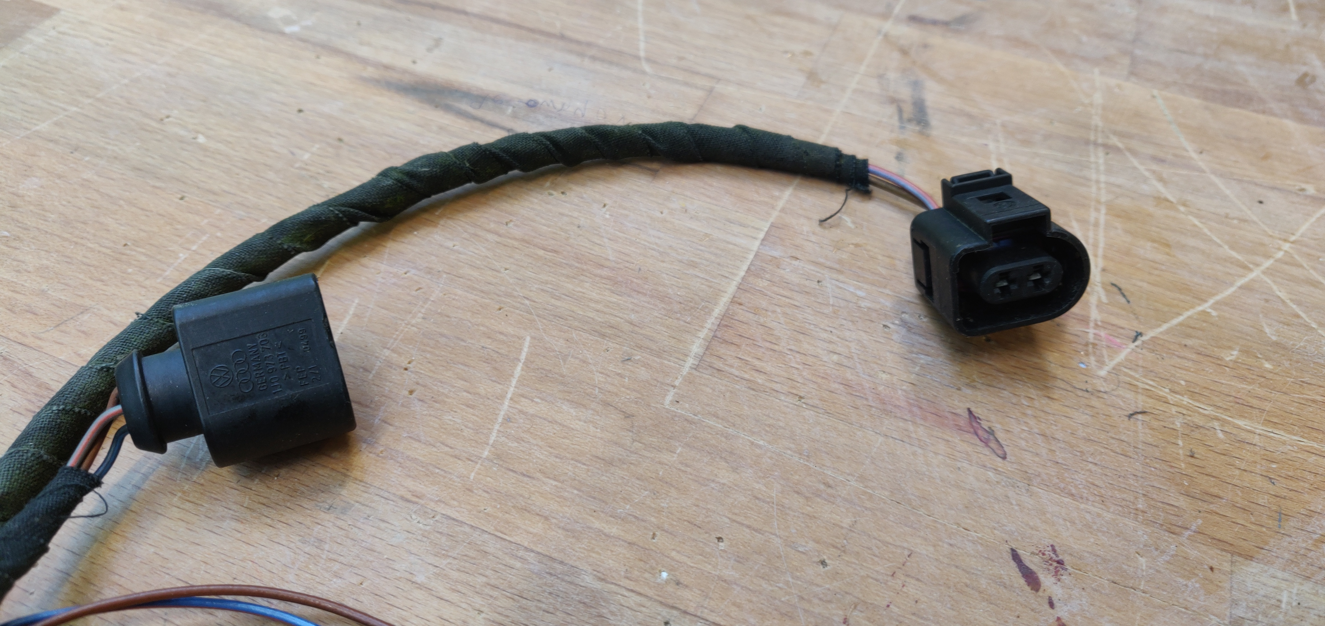

01 jun 2021, 21:59 1 x
Vanavond even de originele kabelboom nagemaakt:
Nu nog een dagje plannen om twee setjes mistlampen in te bouwen.
