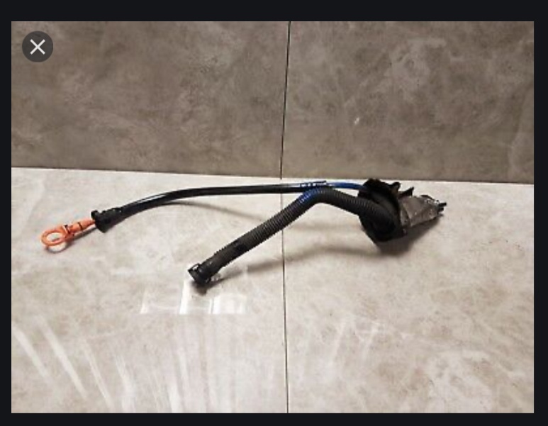

Mijn FSI lekt wat olie bij de slang die met de oliepijlbuis is verbonden.
Het onderdeel met nummer 8Z0115302N blijkt niet meer te worden gemaakt.
Weet iemand deze nog ergens te liggen?

Ja, ik heb er 2 maar die zijn ook lek!
Goed ontvetten en met 2 componenten Kit van Bison gelijmd op lek rondom...
Na 6 uren 1e laag een 2e aangebracht, en die 48 laten uitharden.
Deze rijd nu al weer 3 jaren lekvrij.
Pinksterweekend 2018 gedaan op vrijdag middag,
zondag weer rijden en Dealer kon vrijdag niets vinden....
Zou woensdag geleverd worden toen, en hoge prijs....
Als onderste deel zweet is dit een prima oplossing.
Met deze dubbele spuit van Bison kun je er vele doen.
Maar eerst met remmen reiniger goed ontvetten...
anders bleef jij en de pijp zweten! :mrgreen:
