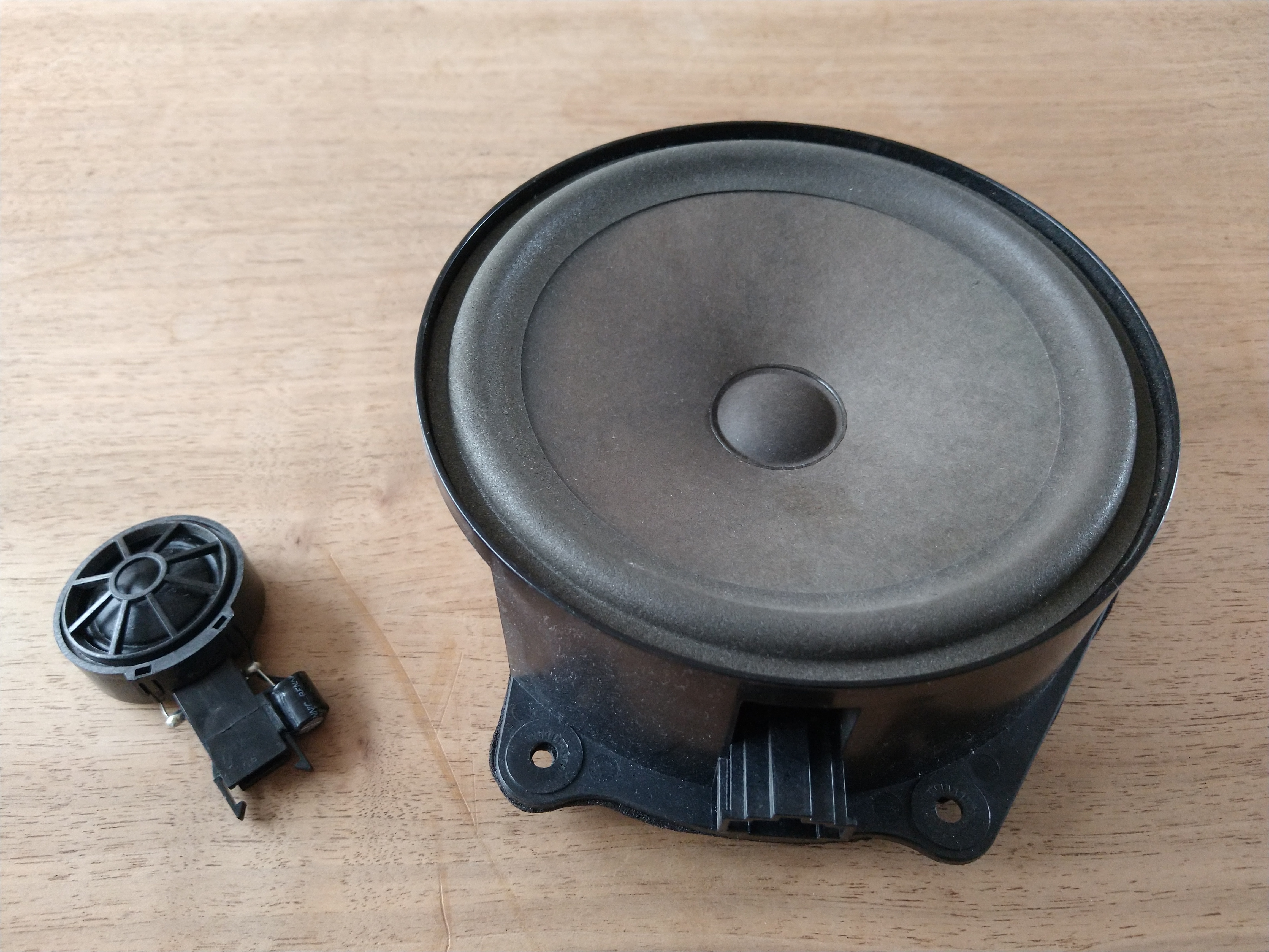

Ik heb originele luidsprekers en tweeters aangeschaft.
Ik ben nu nog op zoek naar de kabelboom met aansluitingen voor luidspreker en tweeter. Via de how to begrijp ik dat de kabelboom waarschijnlijk onderdeel nummer VAG 8Z0 051733 A heeft.
Heeft iemand hier ervaring mee of nog een kabelboom liggen die ik kan overnemen?

Voor de helderheid ik ga de originele achterluidsprekers en tweeters rechtstreeks aansluiten op een aftermarket 1 DIN radio.
Moet er dan nog los een filter tussen ter voorkoming dat de tweeters opgeblazen worden? En waar plaats je zo'n filter dan?
Ik ben niet zo'n ster met elektronica maar de vreugde zit in het zelf knutselen zullen we maar zeggen.
28 feb 2021, 15:03 1 x
Op de tweeter zit al een condensator die de lage frequenties filtert. Er hoeft geen tussen. Als je de luidsprekers op een after market radio aansluit kan je direct van de luidspreker naar de radio bekabelen en aansluiten.
Handigste is dan idd om de deurkabelboom voor de luidsprekers te gebruiken. Handigste is dan om van de radio naar de achterdeuren een kabel te trekken en deze vervolgens door de thule (rubber manchet) naar de deur te voeren. In de deur dan aansluiten op deze opbde deurkabelboom aansluiten.
