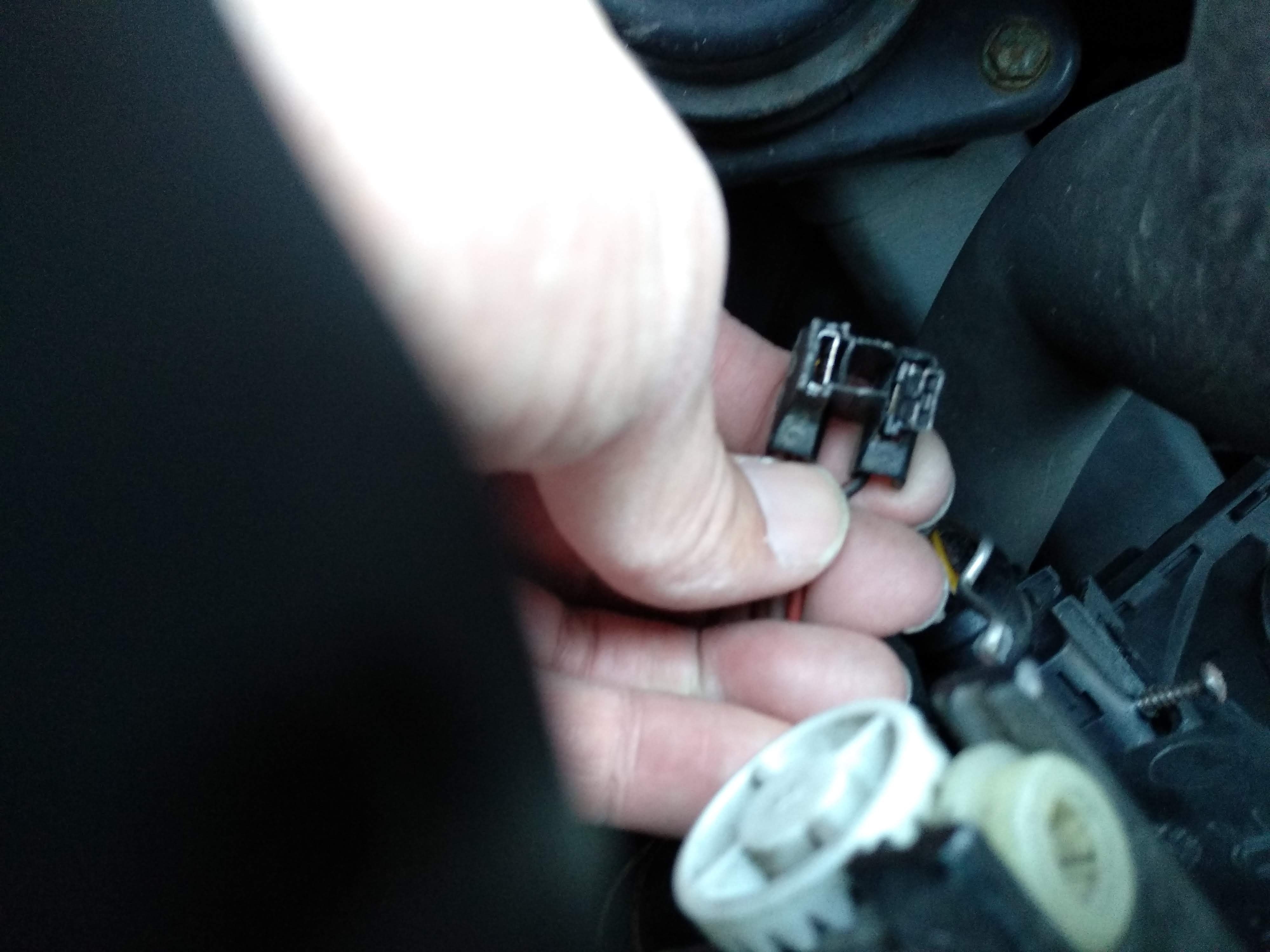

Ik zoek een connector die aan de dimlicht halogeen lamp zit, in de lampbehuizing (rechtsvoor), zie foto.
De gehele lampbehuizing kan ook, liefst linker lamp dan, als de connector maar goed is :)

Is tie kapot? Gesmolten oid?

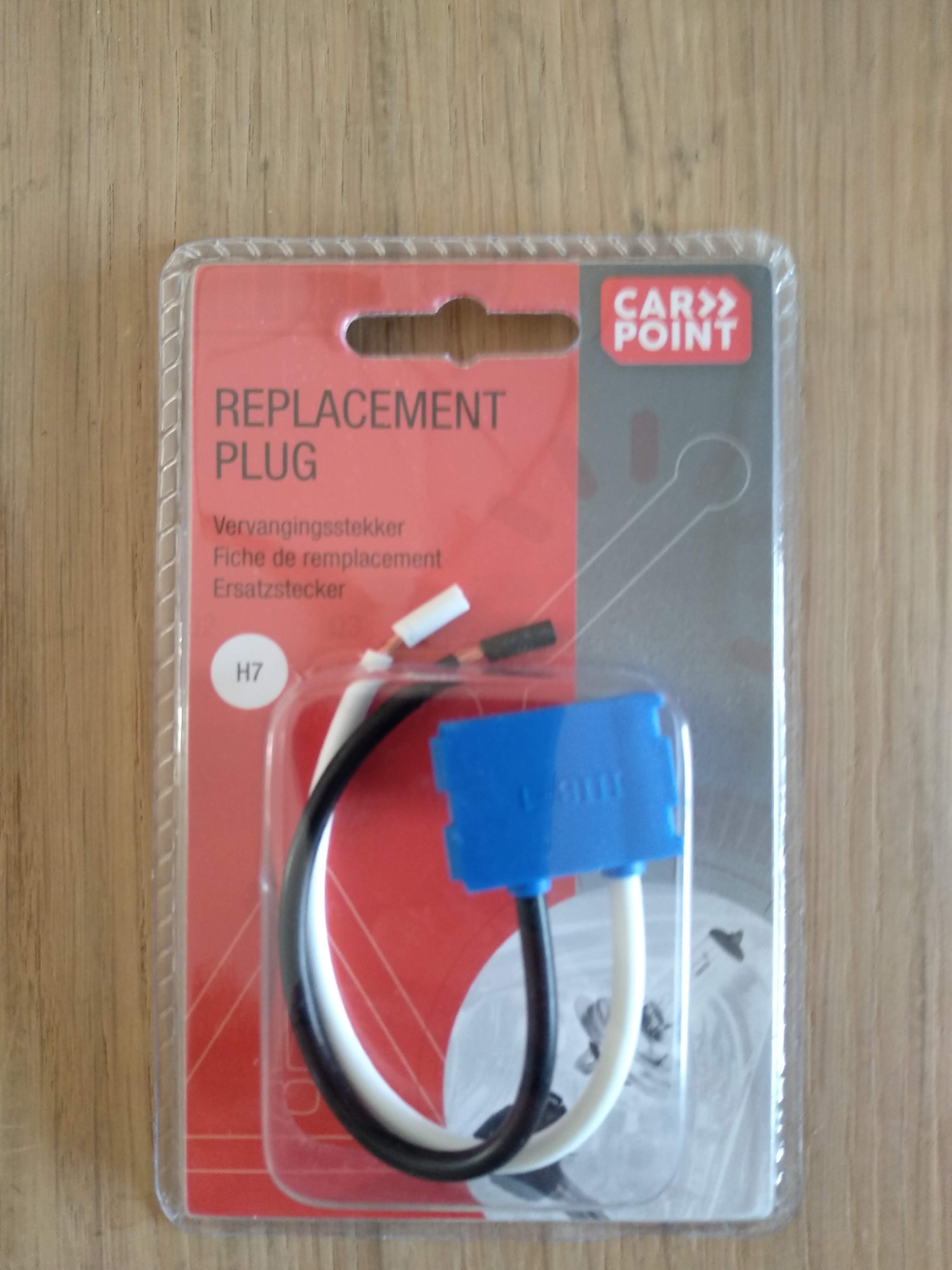

Er zijn de bij automaterialen zaken gewoon vervangingstekkers te koop.
Ik zou me we afvragen wat de oorzaak is van de beschadigde stekker. Enig idee?

Dat komt vaker voor dat de stekkers het begeven
De klemkracht van de stekker minder en daardoor warm en worden ze bros of smelten ze.

Klopt, de stekker is inderdaad broos geworden en valt uit elkaar.
Ik ga eens bij de autohandel kijken voor een vervangende stekker, bedankt voor de tip DED@2!

Inderdaad te krijgen bij de automaterialen winkel, als vervaningsstekker.
13 okt 2020, 11:55 1 x
Die bedoel ik, heb ik destijds ook gebruikt👍🏽.
