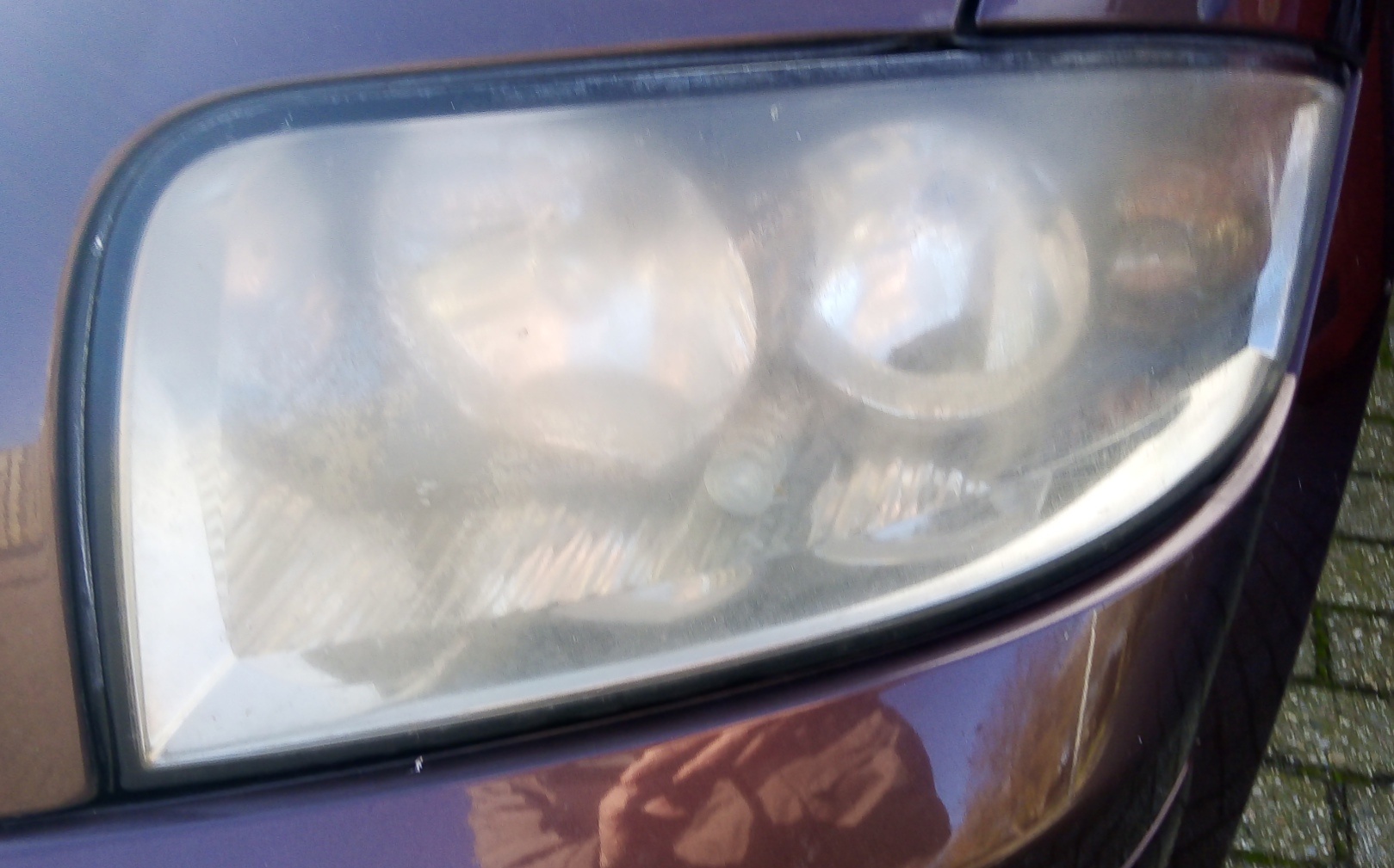

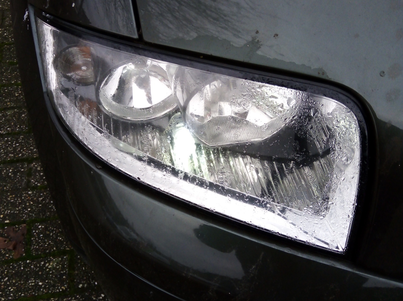

Koop nieuwe voor €160, per stuk of.... Poetsen!
Foto 1 is dus voor het poetsen...
Foto 2 na poetsen, en die was nog iets erger matglas.
Dat poetsen doe ik met Commandant 4 , voor verweerde lak bedoeld maar gaat prima...
Na afloop doe ik er blanke hoogglans lak over, en geen gewone maar 2K.
Die 2 componenten lak heeft 1 nadeel, na beetje spuiten word de bus ook binnen 12 uren hard.
Daarom doe ik meerdere lampen in 1x spuiten want 6 lampen is mogelijk uit 1 spuitbus.
Ik doe dan 3 dunne lagen.
Als je nog geen lak hebt, elke 4 jaren poetsen kan ook en de 2K lak is ook €16,95 per busje!
