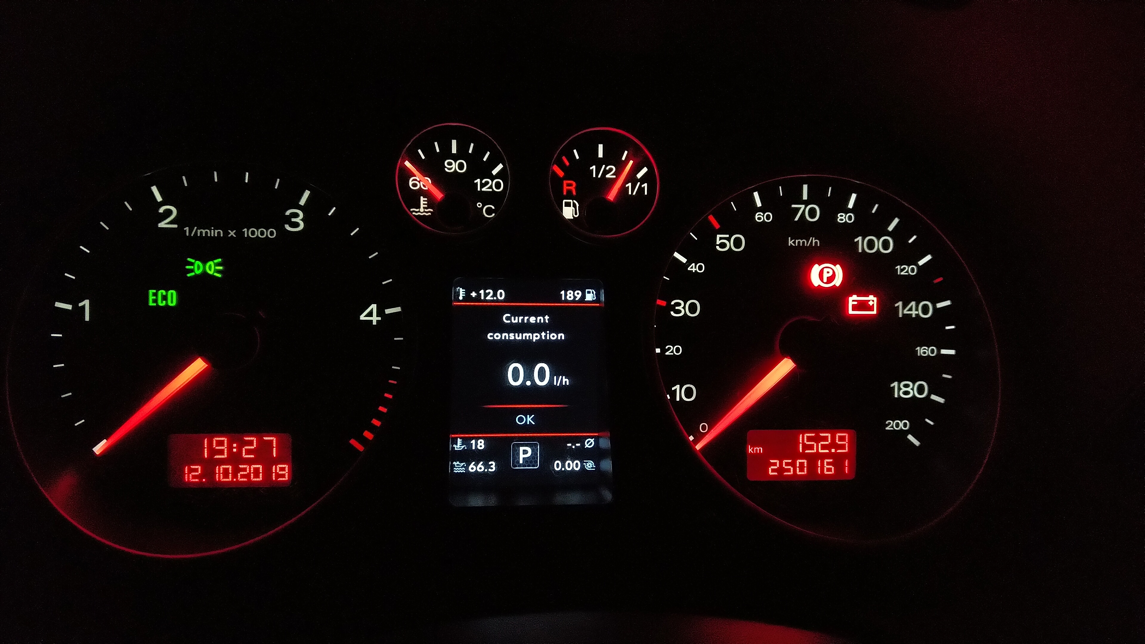

De grootste uitdaging zit hem in de tank-niveau-wijzer in het dash. Weet iemand of de vlotter-weerstand van een 20 liter tank en van de andere tank formaten divers is?
Met andere woorden: geeft de tank-niveau-wijzer (dus niet het FIS display) direct de juiste waarde aan bij wisselen tanks?
Ik heb een colorMFA display (zie afbeelding voor de duidelijkheid), dus tankinhoud wijzigen is relatief eenvoudig.

- IMG_20191012_192809.jpg (1.94 MiB) 4490 keer bekeken
