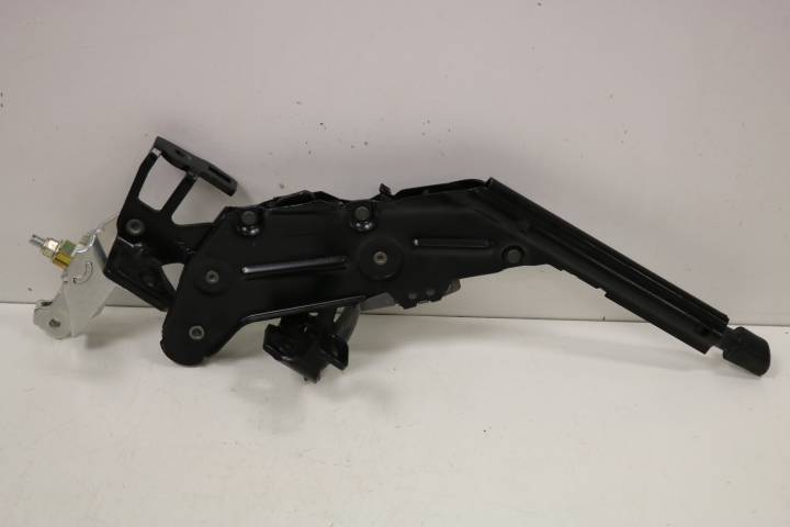

Kan iemand me helpen aan de bedieningsknop voor de handrem?
Er is een klikkertje afgebroken. Functioneert nog wel maar valt er regelmatig uit.
Niet meer nieuw te krijgen..

Misschien is dit wat:
Verkrijgbaar bij BM Parts

Bedankt voor alle tips. Ik heb voor een simpele oplossing gekozen. Ik ben een metalen stripje -zo gebogen dat het de afgebroken nok vervangt- in het plastic vast gesmolten.
Zit nu goed vast.
