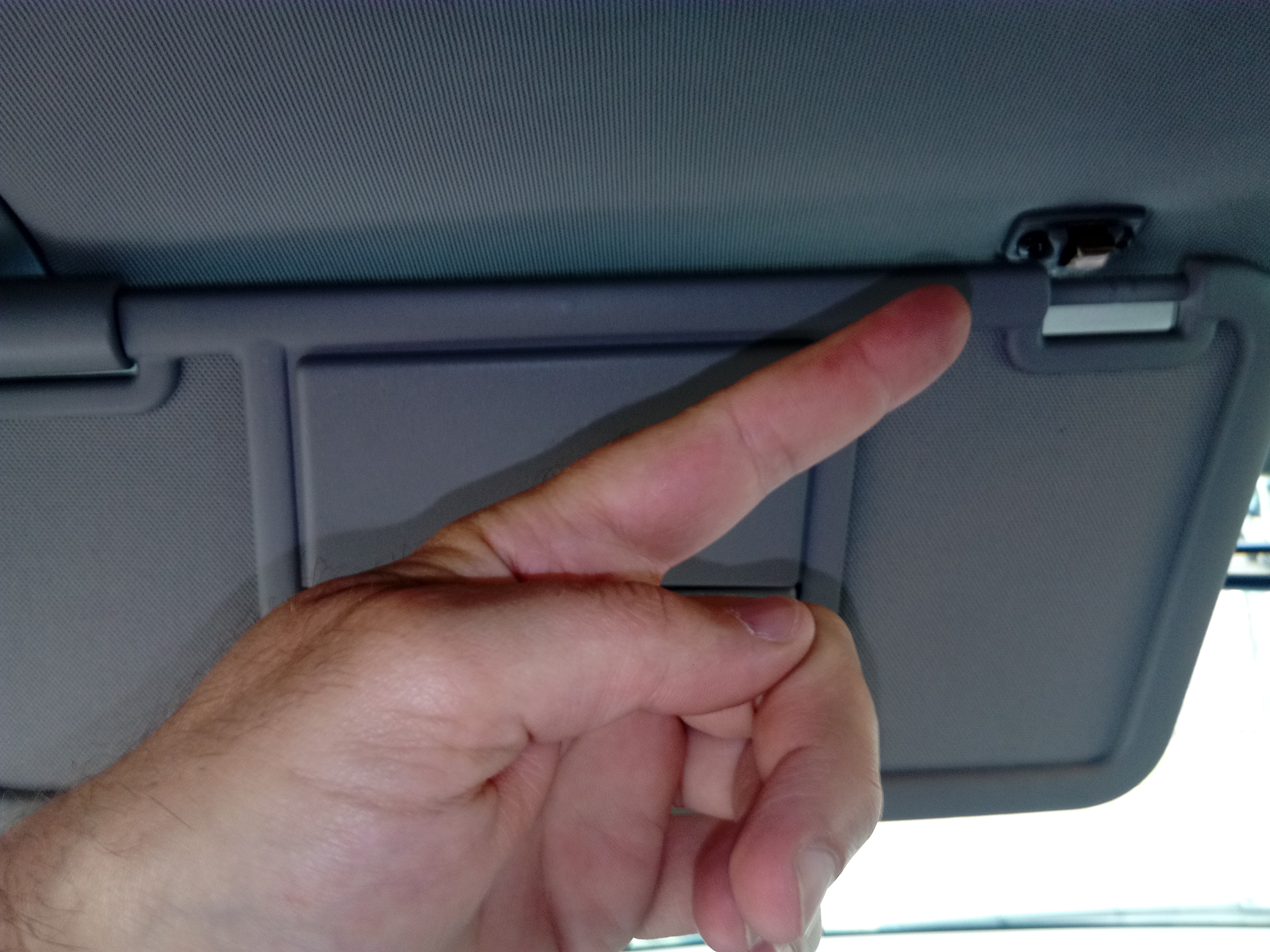

Ik ben er inmiddels achter dat de zonneklepbevestiging niet het meest degelijke onderdeel is van de A2 (of ik heb toch ergens verborgen krachten ;-)
Voordat ik ga zoeken via de onderdelenlijn/sloop eerst hier even de vraag.
Wie heeft nog een beige beugeltje ligggen die ik kan overnemen? Of een tip waar ik eentje kan bestellen?
Het betreft de bestuurderskant en volgens mij is de kleur beige/grijs.
Alvast bedankt

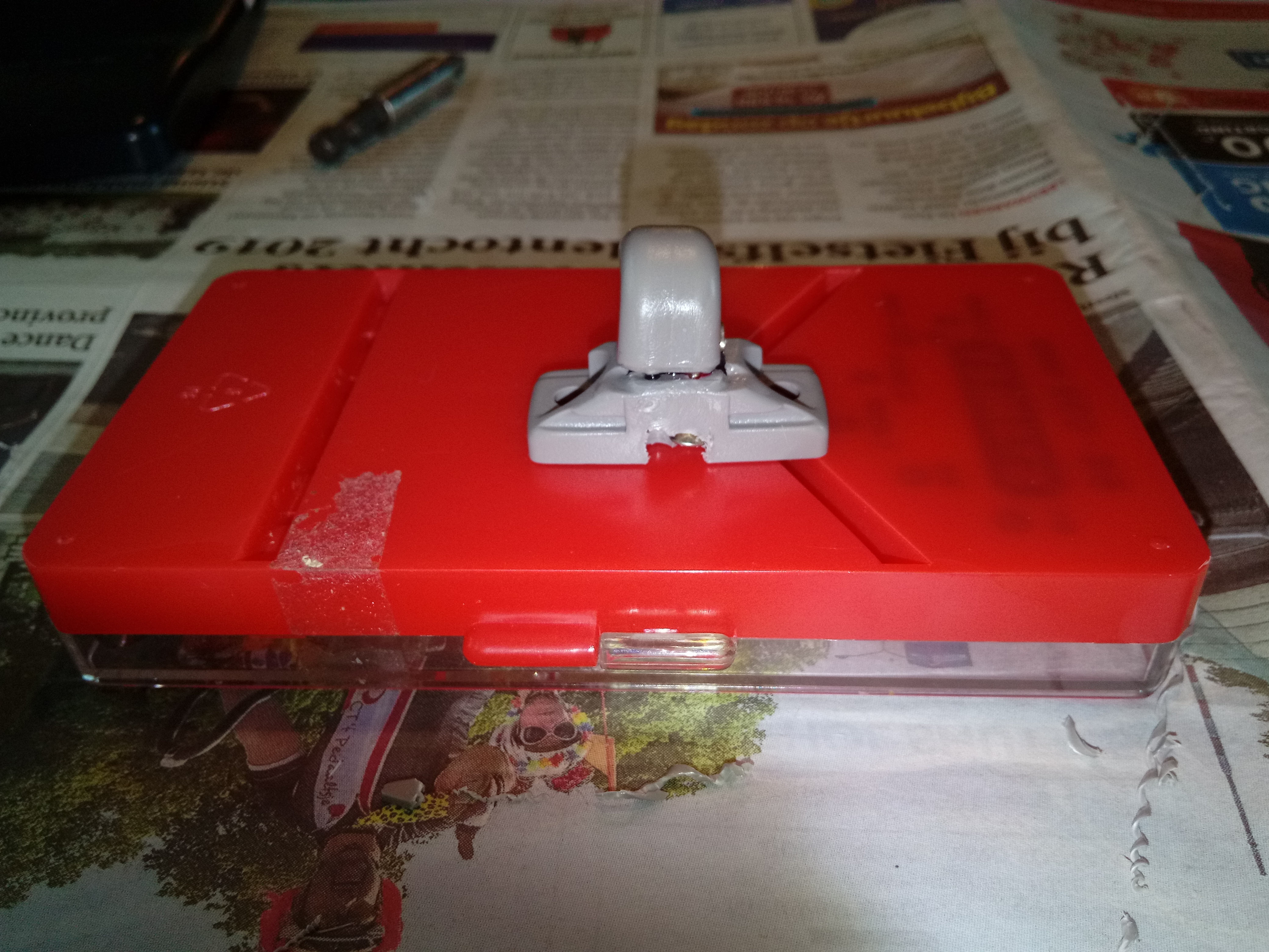

Omdat ze allen oud zijn en vaker voor komt zou ik geen andere zoeken.
Seconde lijm en via achterkant 2 gaatjes van 1 mm boren en daar zitten nu schroefjes in van oude video recorder.... dus met die 2 metalen schroeven is het minder slap geworden.
Dat zit nu al 2¼ jaren dus lijkt me betere oplossing voor verouderd en breekbaar geworden oude plastic.

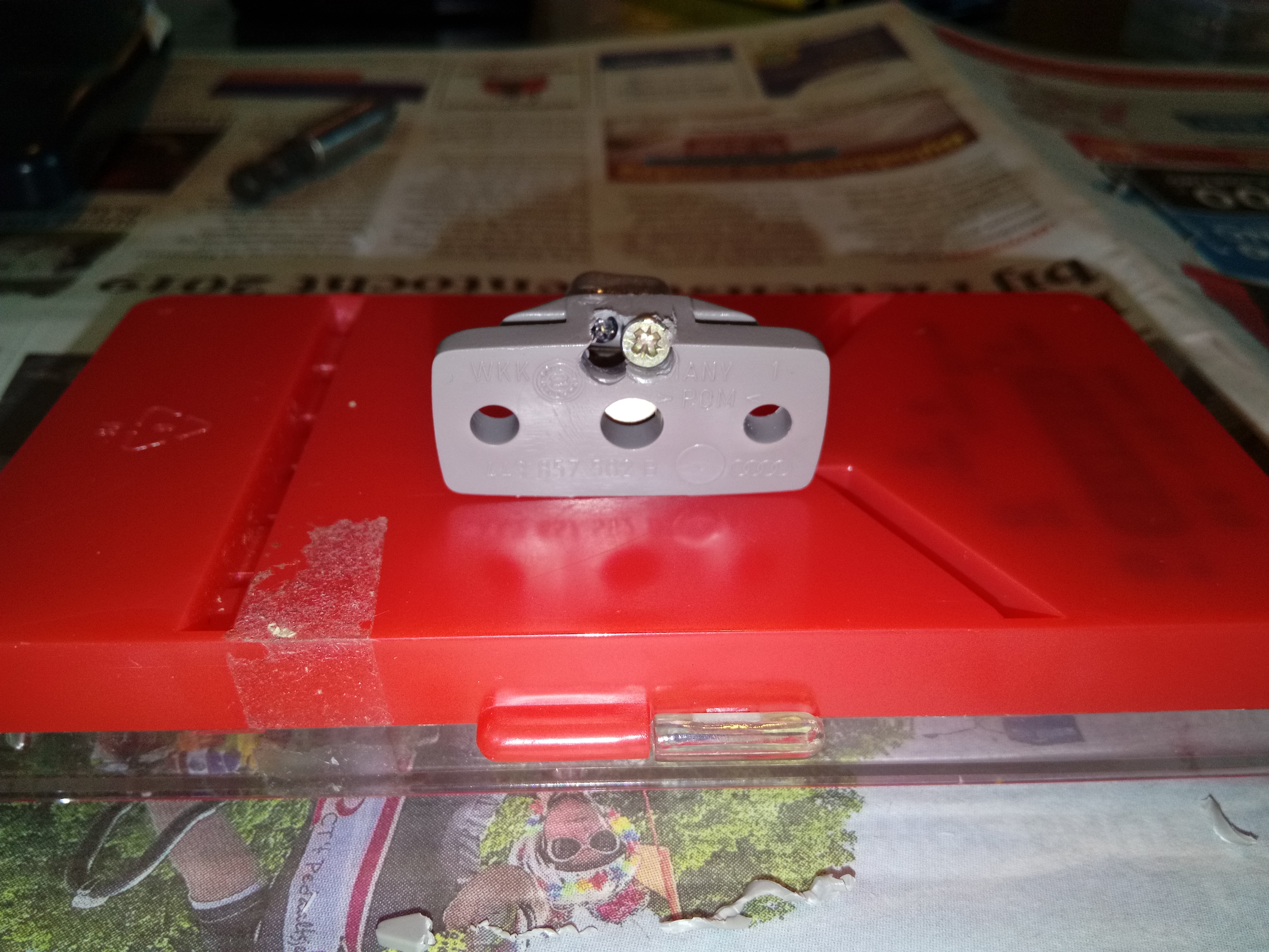

Ik heb even wat in elkaar gekunsteld. Een schroefje uit een oude rekenmachine en het kleinste zelftappertje uit mijn voorraad. Beetje secondelijm erbij. Het lijkt goed vast te zitten. Maar even kijken hoe lang het houdt. Bedankt voor de tip!

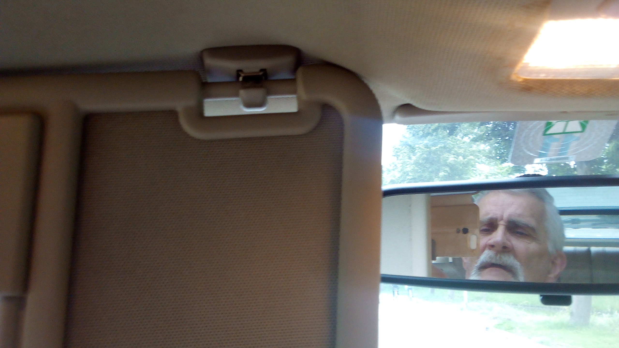

Ik heb meerdere afgebroken clips gezien en met netjes schroeven, dan schroef eruit en lijmen, en dan schroef als lijmklem....
De onderste foto is niet grijze maar als 2e beige, telefoon heeft moeite met zonlicht juiste tint weer te geven!
Deze grijze waren nog leverbaar compleet, ik heb Beige nodig dus laat maar.
Ben de prijs vergeten maar was voor mijn teveel.

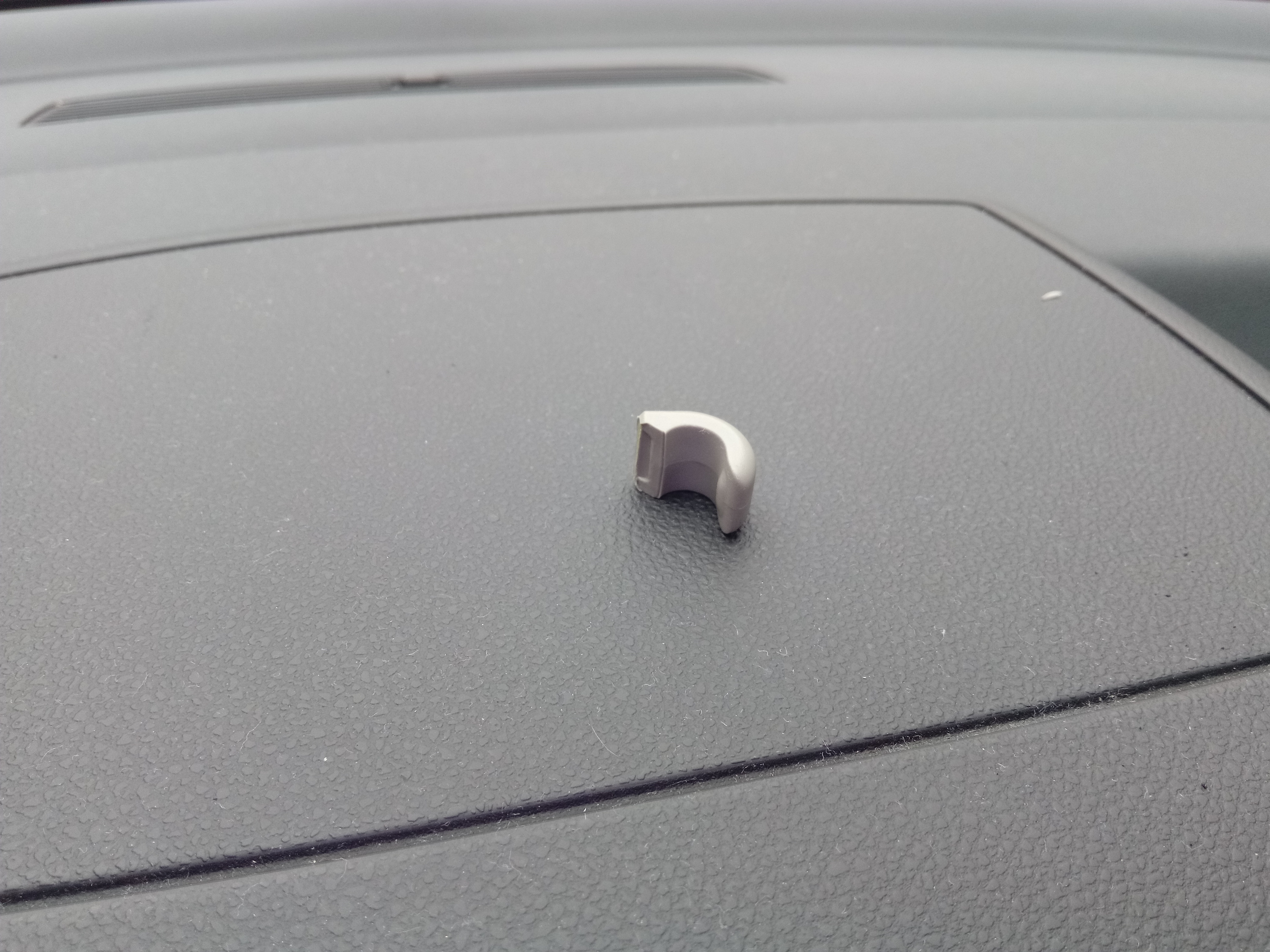

Haakje is afgebroken en kwijt.
Online in kleur grijs niet te vinden (beige overigens ook niet).
Iemand nog iets liggen of in de buurt van een sloop/donorauto?
