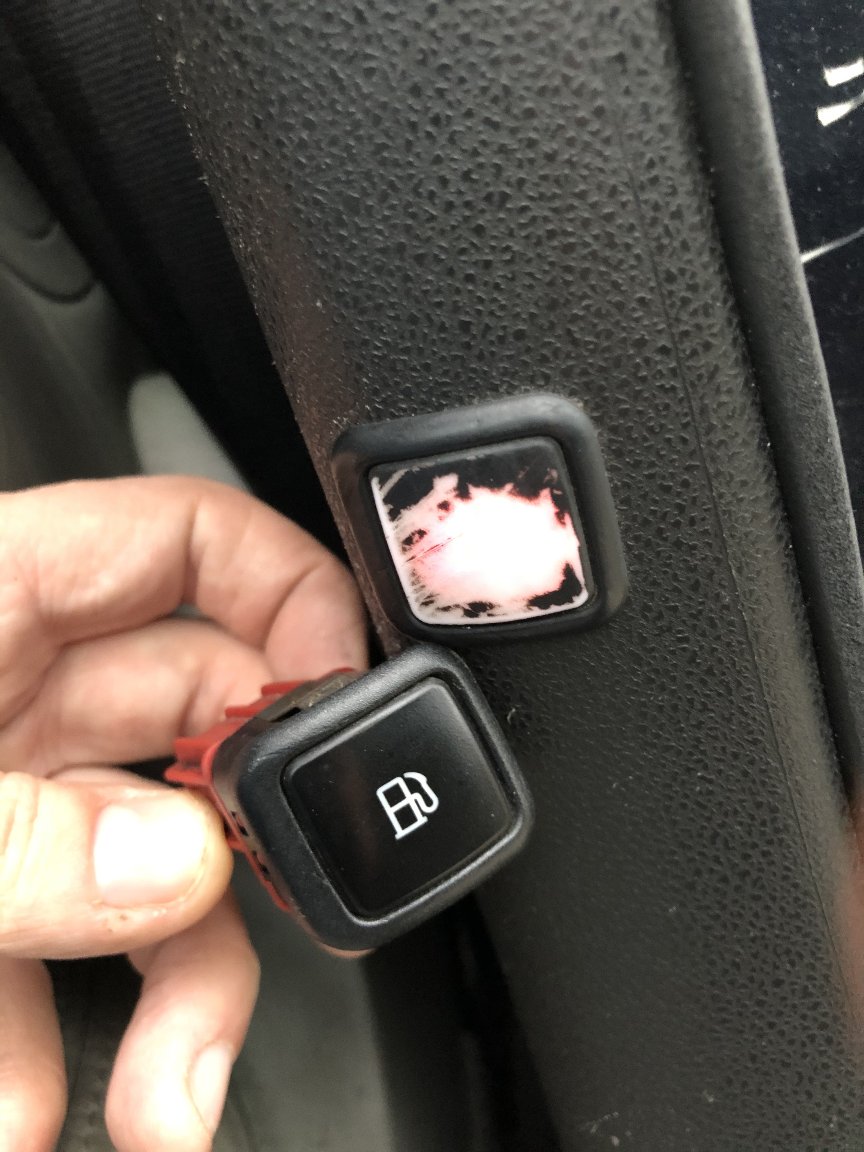

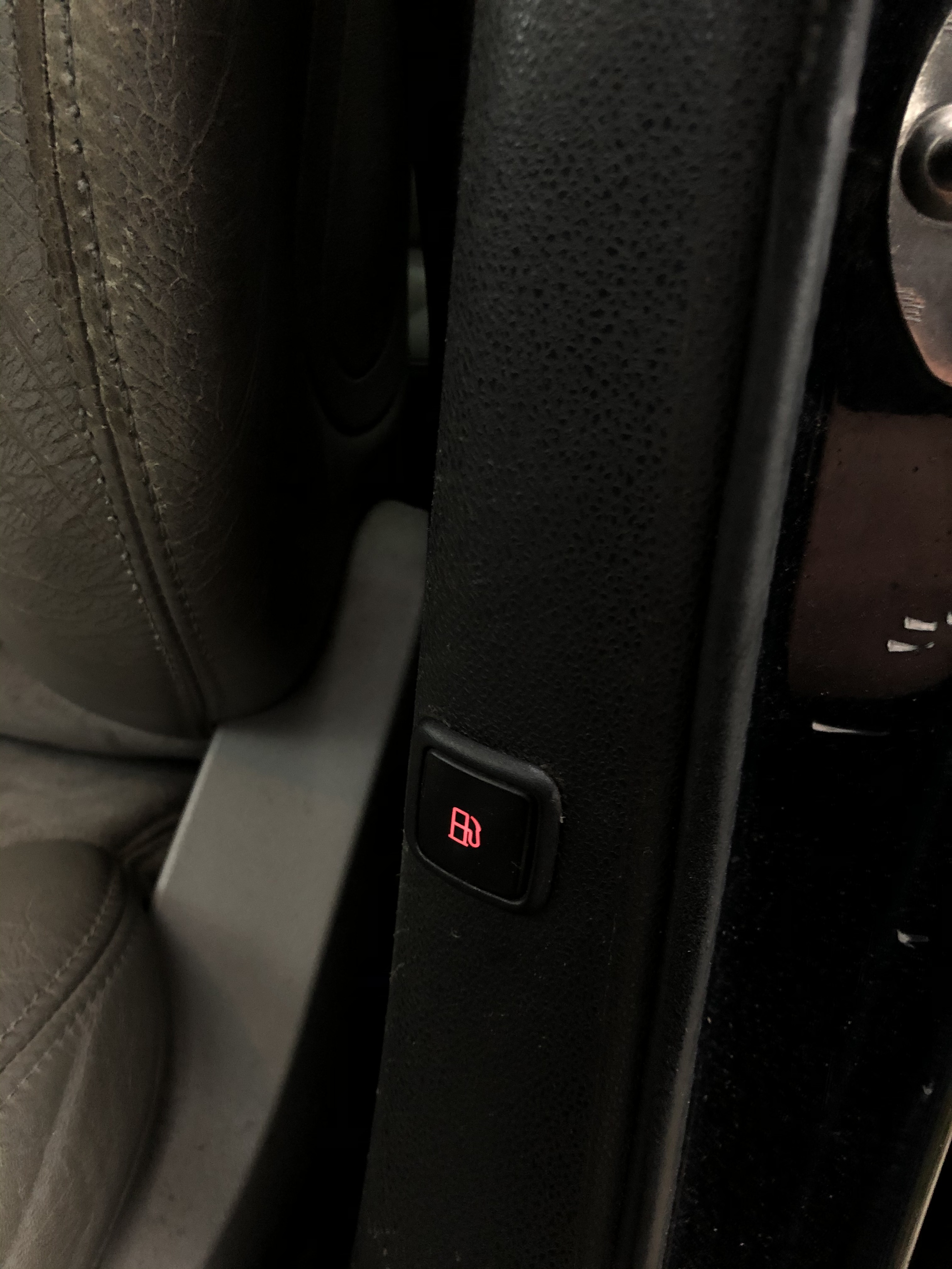

Ook ik weet weer hoe een normale tank knopje eruit ziet.

29 okt 2020, 23:57 0 x
