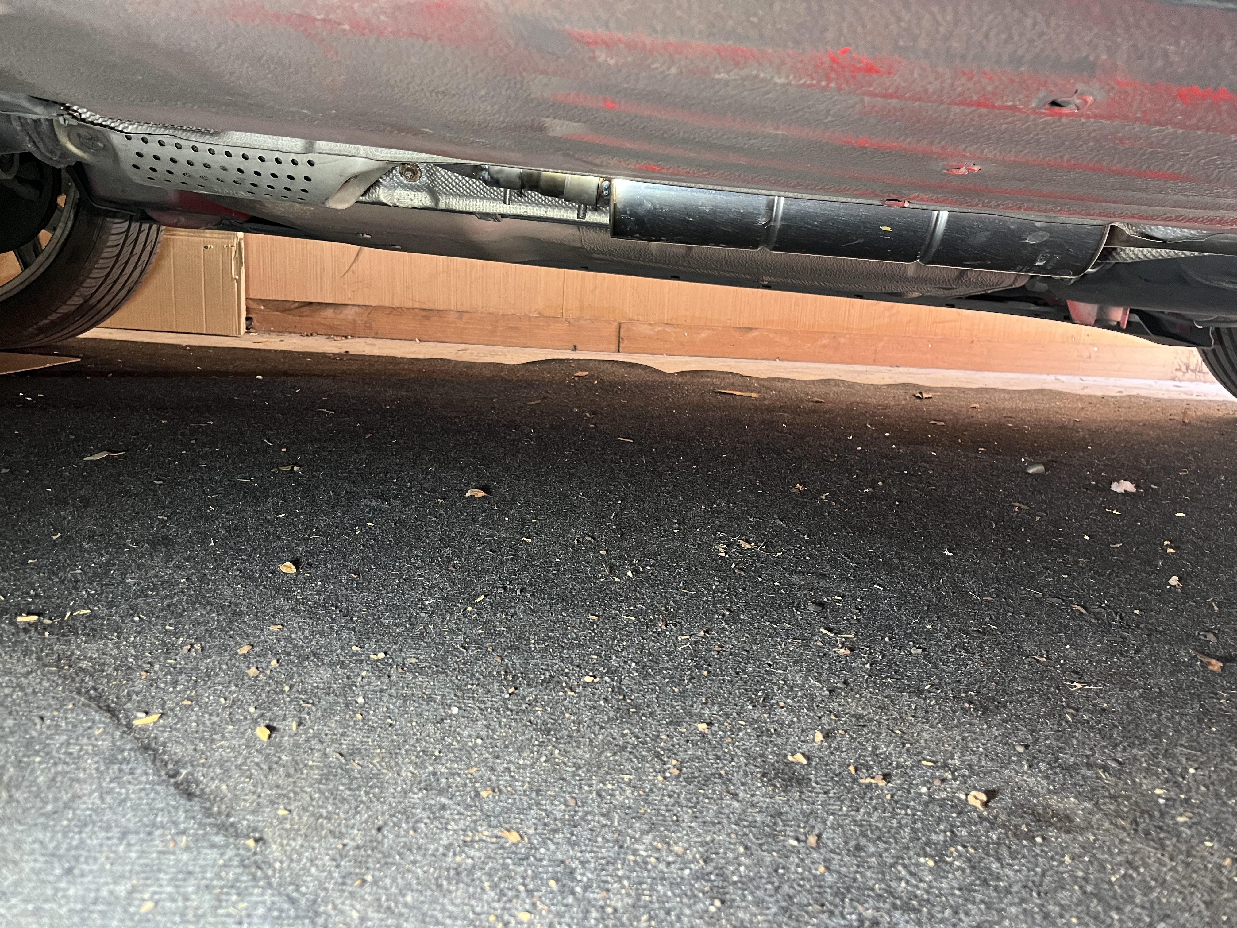

Ik heb dus de Fox uitlaat al gemonteerd en enige aandachtspunt is de ophanging ervan midden onder de auto, waar de koppeling met het oude uitlaatdeel plaatsvindt.
Het koppelstuk is kort en je krijgt er twee dikke uitlaatklemmen voor. De truc is de uitlaat daar zo hoog mogelijk te duwen en dan de klemmen goed vast aan te draaien.
Het gehele middenstuk leunt dan op de wrijving van het voor- en achterste klemdeel van het koppelstuk om niet terug te zakken.
Na wat kilometers heb ik nu gemerkt dat klemming niet voldoende was/is: het middenstuk was iets gezakt en hing voor mijn gevoel gewoon te laag.
Dus vandaag het lasapparaat tevoorschijn gehaald en de koppeling stukken omhoog geduwd en gewoon vastgelast.
Denk niet dat het nu nog meer zakt 🤞

Zo dun is het niet hoor! Kon de stroom best nog redelijk hoog zetten, ook omdat het rvs is.
Ik heb de ‘bovenkant’ niet gelast, maar alleen waar ik bij kon, dus zo’n driekwart rond. Dit was niet lassen om iets gasdicht te krijgen, maar om de koppeling tussen de twee buizen niet meer te laten schuiven. Twee kleine rupsjes waren dus al genoeg geweest voor dat doel denk ik, maar ik heb wat meer gedaan ‘nu ik er toch was’ 😁
Ik heb er nog wel een foto van gemaakt, maar ik ben geen profi lasser, dus toch maar niet geplaatst 😬
Enige ‘nadeel’ is dat de uitlaat daar nu niet meer demonteerbaar is, maar dat was-ie origineel ook niet, zo bedacht ik me.
