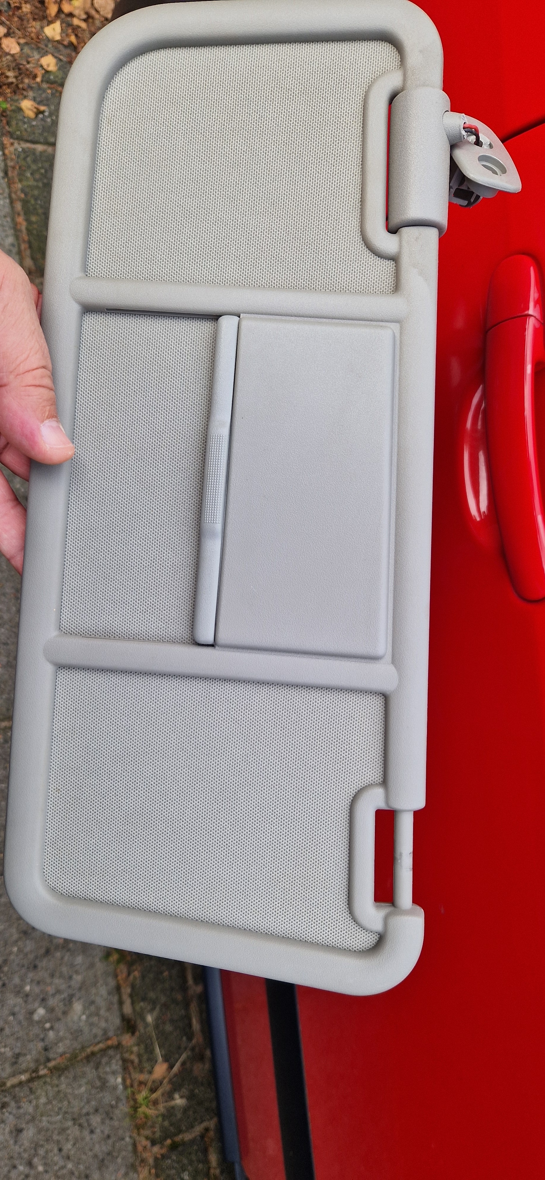

De zonneklep van onze Color Storm is afgebroken.
Wie heeft er toevallig no geen liggen of weet waar ik een bemachtigen kan?
Ik heb in principe alleen maar het onderdeel nodig voor de montage in het dak. Klep kan ik wel overzetten.
Misschien weet iemand waar ik hem door een 3D printer kan laten maken.

Eventueel repareren , Lar heeft het gedaan.
Ik had hetzelfde probleem en en goede tweedehands gevonden op ebay.co.uk. Het voordeel is dat ie van de Engelse passagierskant komt en was haast als nieuw.

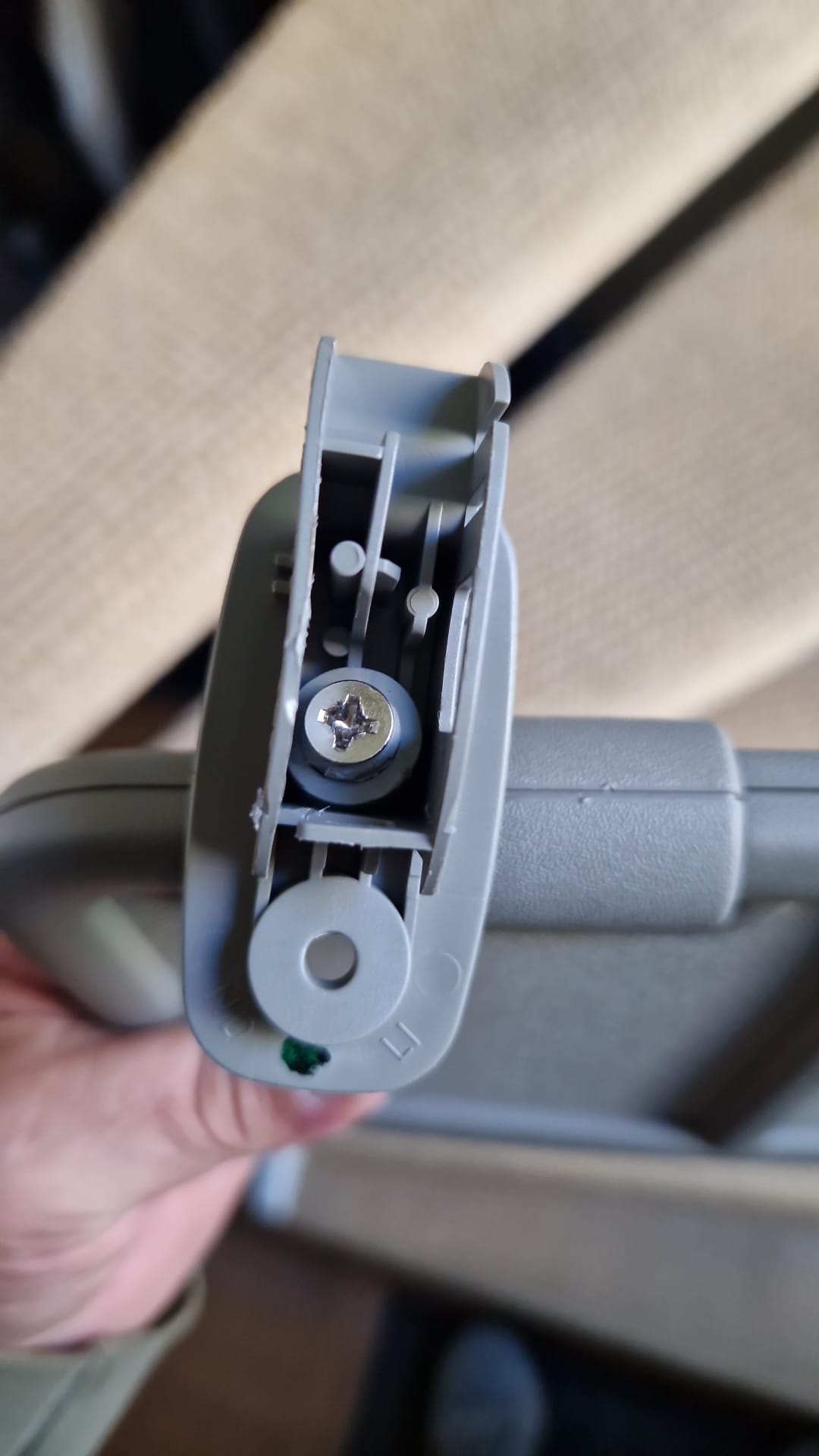

Ik heb zelf uitgevogeld om hem te repareren.
Draad verlichting eruit en een schroef erin.
Heb nu geen verlichting meer, maar gebruikte die toch al nooit.
