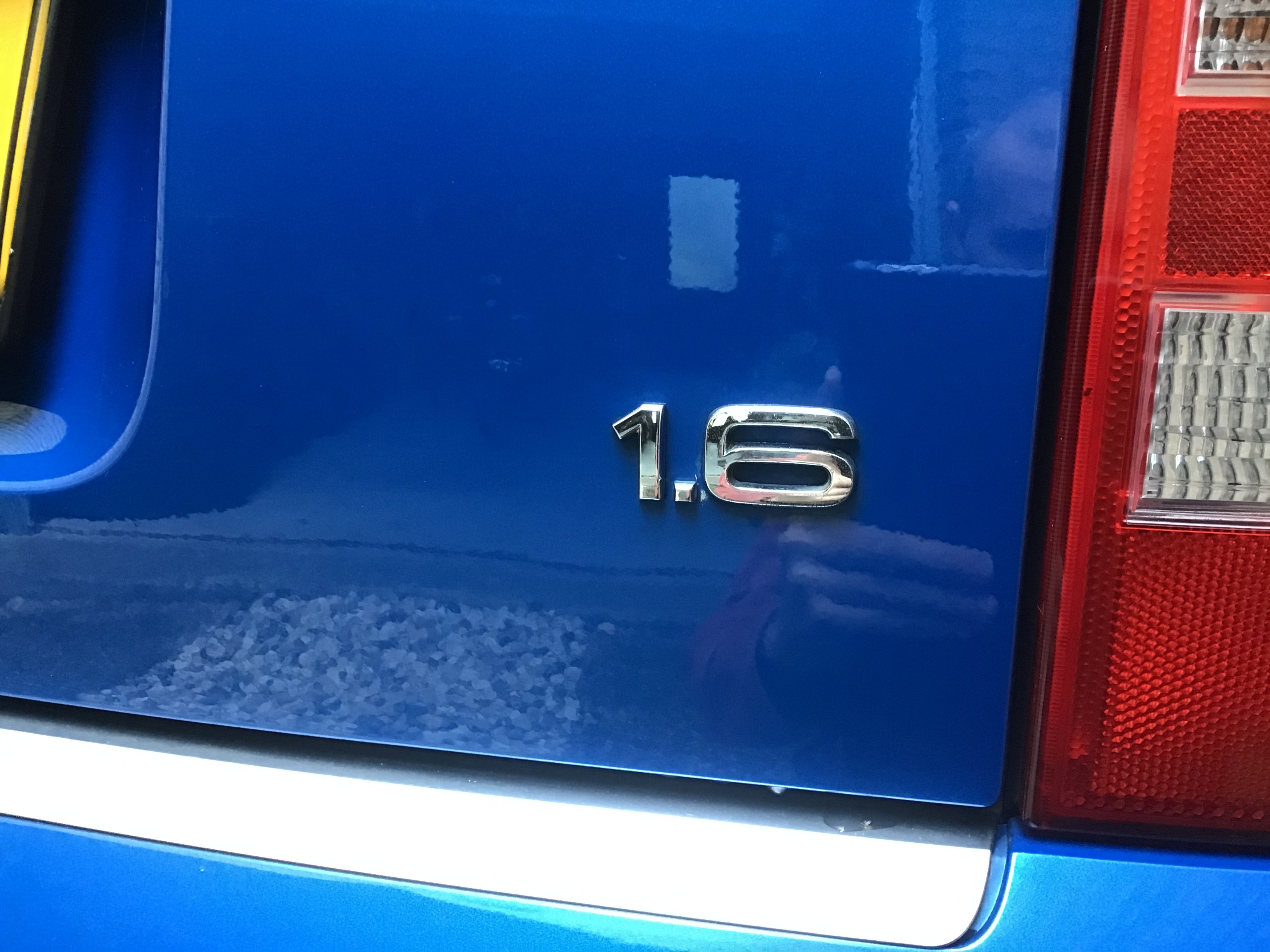

Sloperij?

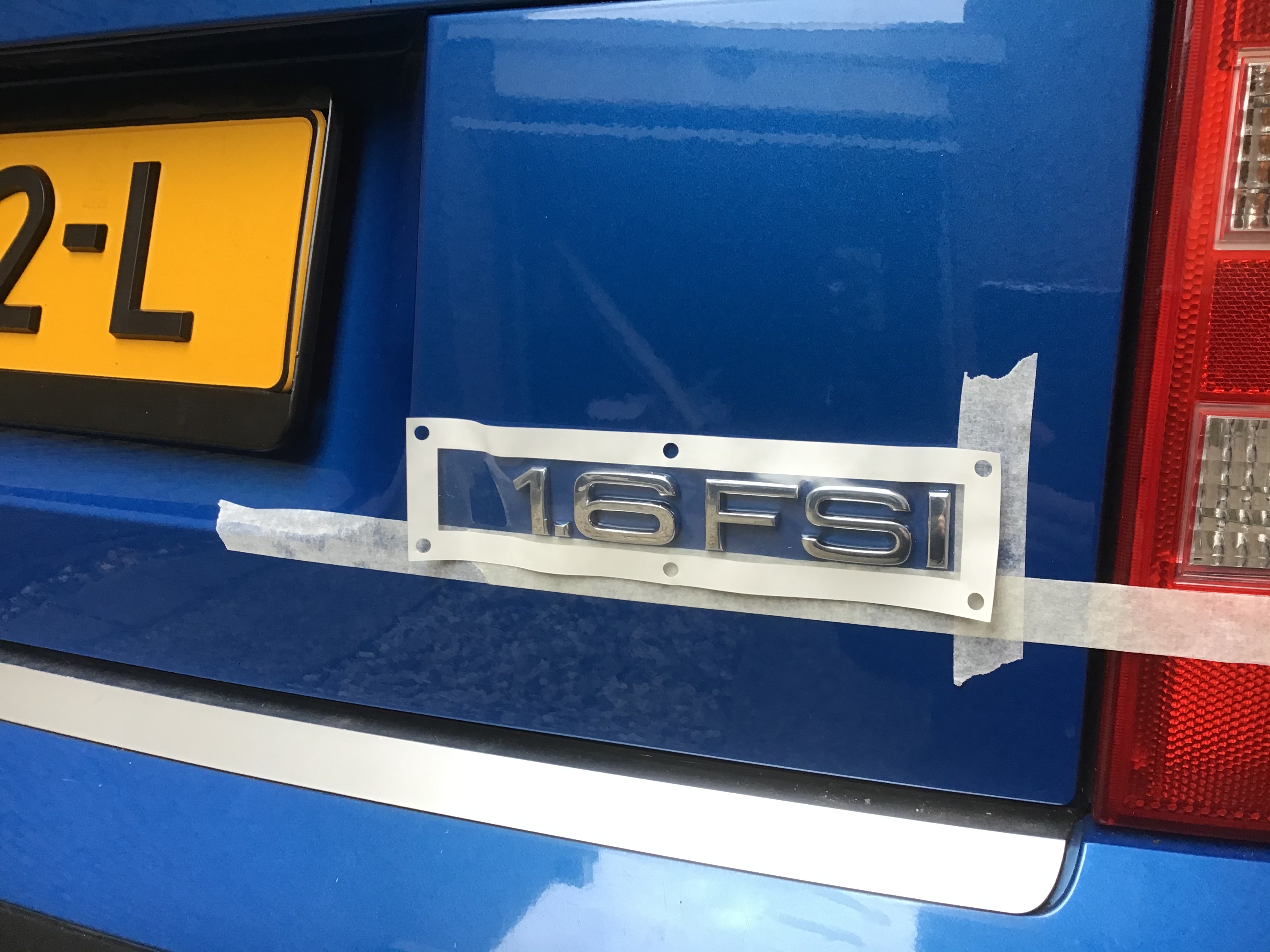

Met vis draad kun je die lijm erachter doorsnijden...
eerst even met tape de hoogte markeren op jou blauwe...
Dan lijm wegpoetsen want na Fsi lijmen moet de 1.6 er ook nog netjes voor gedaan....
En de nieuwe met plakkers erop bij Ali Express...
die komen voor €6,73 thuis bezorgd maar zijn 2 mm lagere en mag je elk jaar vervangen door de kwaliteit of moet ik nu zeggen het ontbreken van....!
Visdraad doen Focwa bedrijven ook voor gelijmde Logo en plakken die later weer terug met tube...
Zo herken je ook overgespoten kleppen vaak aan die foute lijm klodders
en dan werkte visdraad ook niet meer.

Ik heb goede contacten bij de dealer in Duitsland. Zal ik daar eens informeren?
Florian
Berichten: 80
09 sep 2020, 11:56 0 x
Dat zou heel fijn zijn, HansJan! Alvast bedankt.

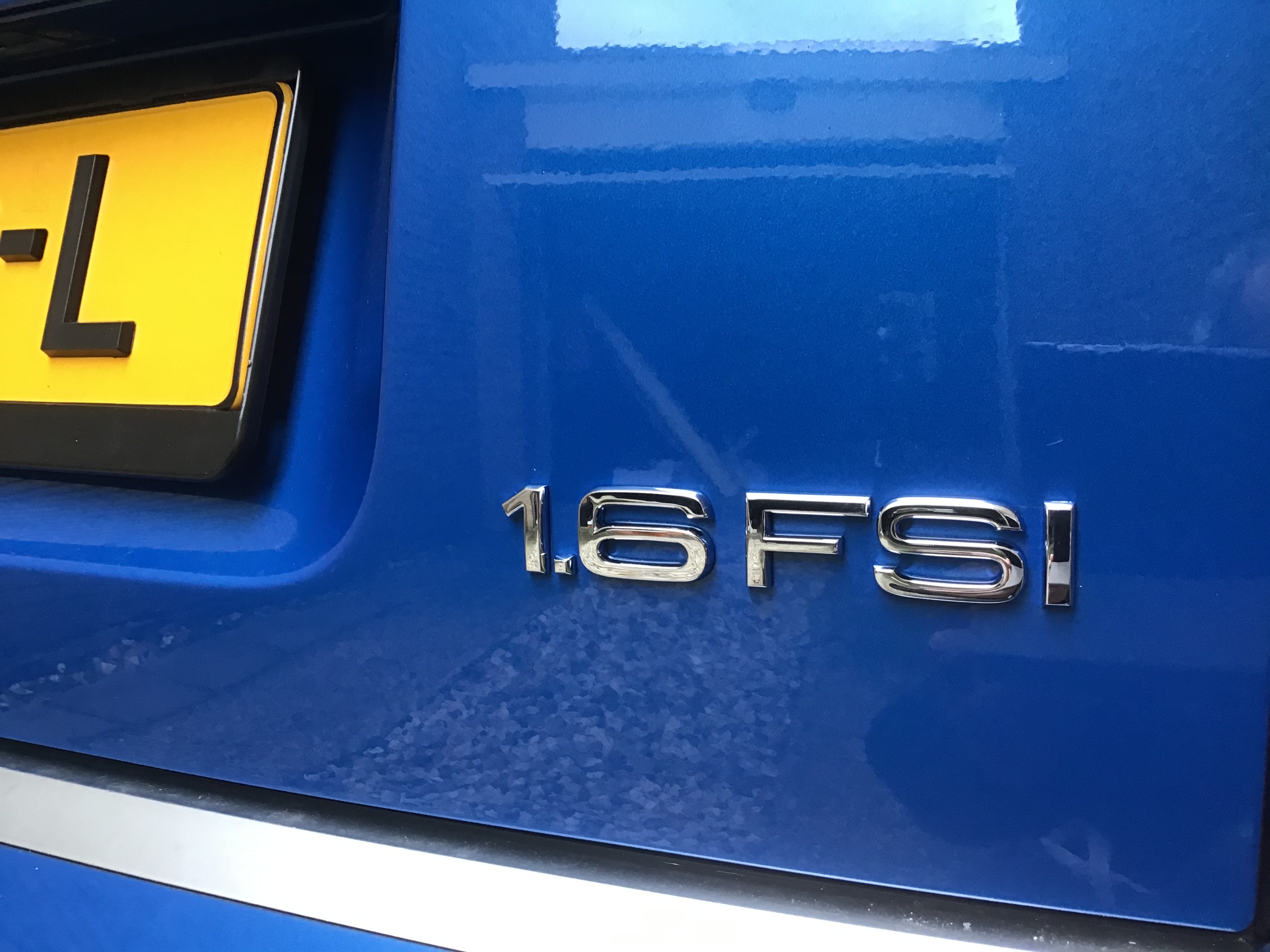

23 okt 2020, 17:12 3 x
Met dank aan Hans Jan is mijn A2 1.6 eindelijk ook op de achterklep een A2 1.6 FSI geworden. :)
