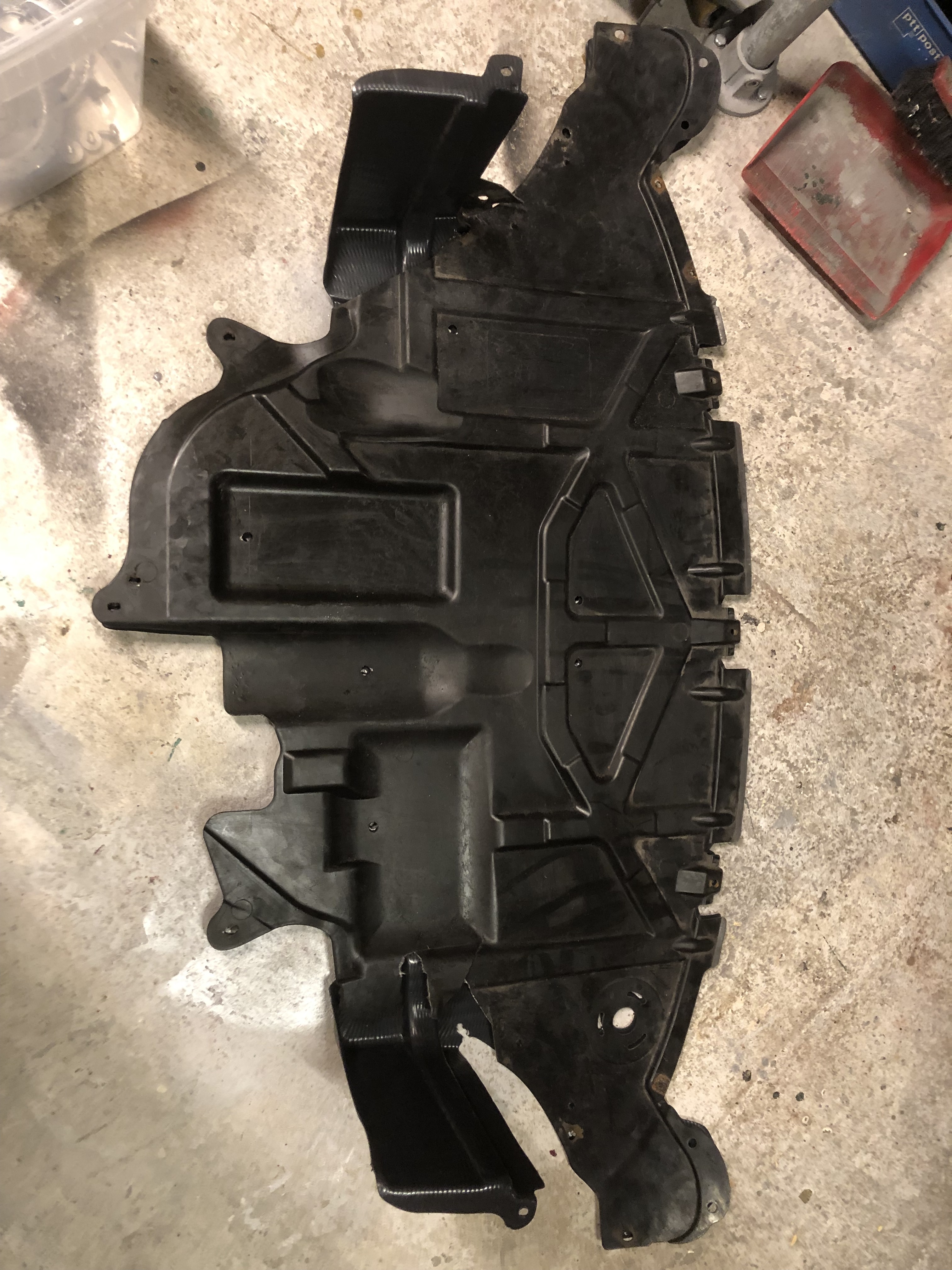

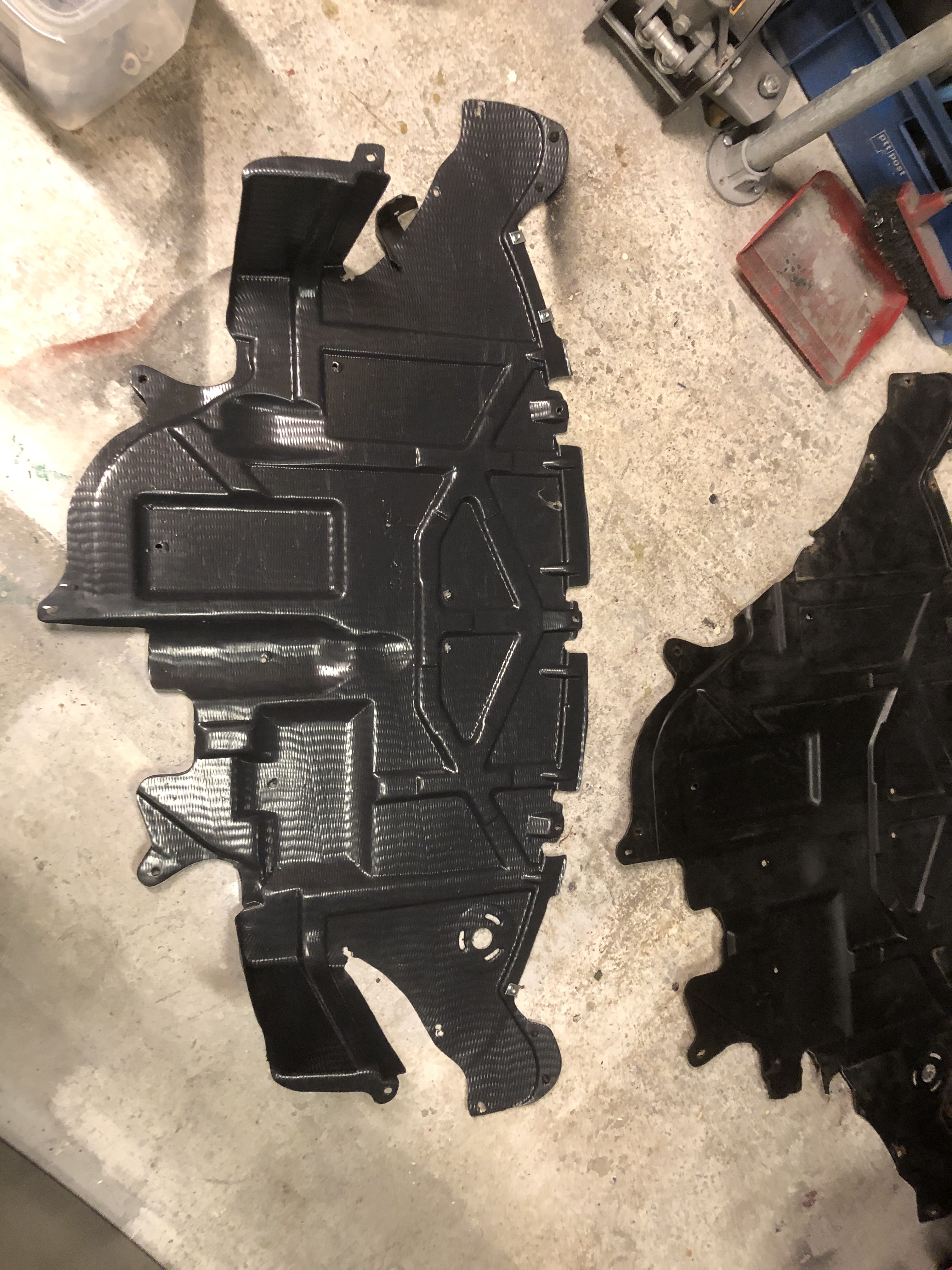

jullie de bodemplaat al binnen ? ik wel.. uitgepakt, het eerste wat me opviel dat er wel heel weinig gaten in zaten ! dus wat heb ik gedaan, de oude beschadigde onderplaat allebei de opstaande delen er van af gezaagd en op de nieuwe plaat gelegt als boormal.
op die manier kon ik alle gaten exact overnemen.
maar ook van de gaten die er wel in zitten is de pasvorm niet okay, ook maar uitgeboord vanaf het origineel.

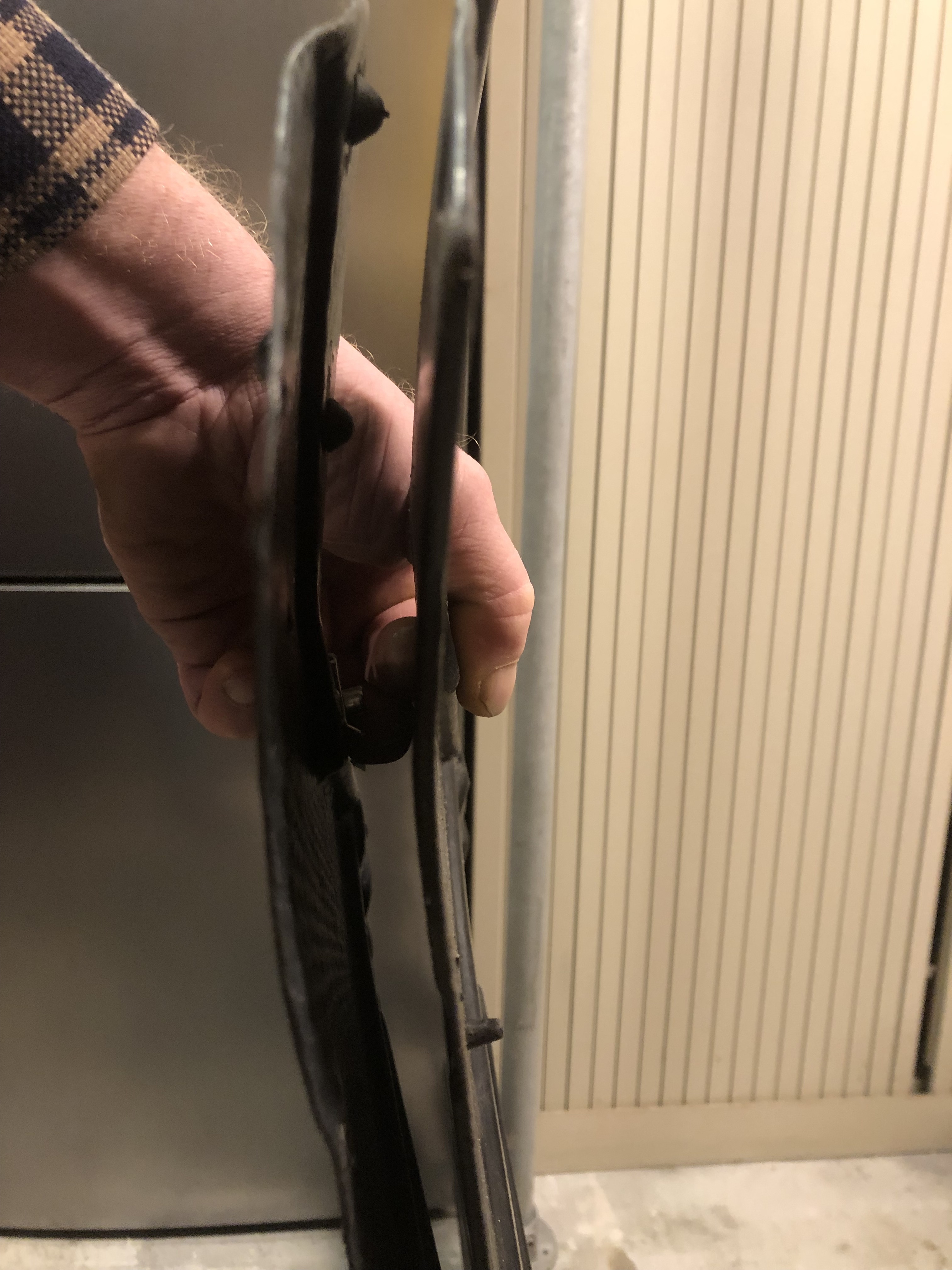

Als je hier pas achter komt als je de plaat gaat monteren onder de auto heb je wel een uitdaging. zeker als de auto gewoon op de krik staat en weinig overzicht heb. dit voorkom je wellicht uren werk en frustratie ! ook is de plaat een stuk minder dik als het origineel, dus opgepast.

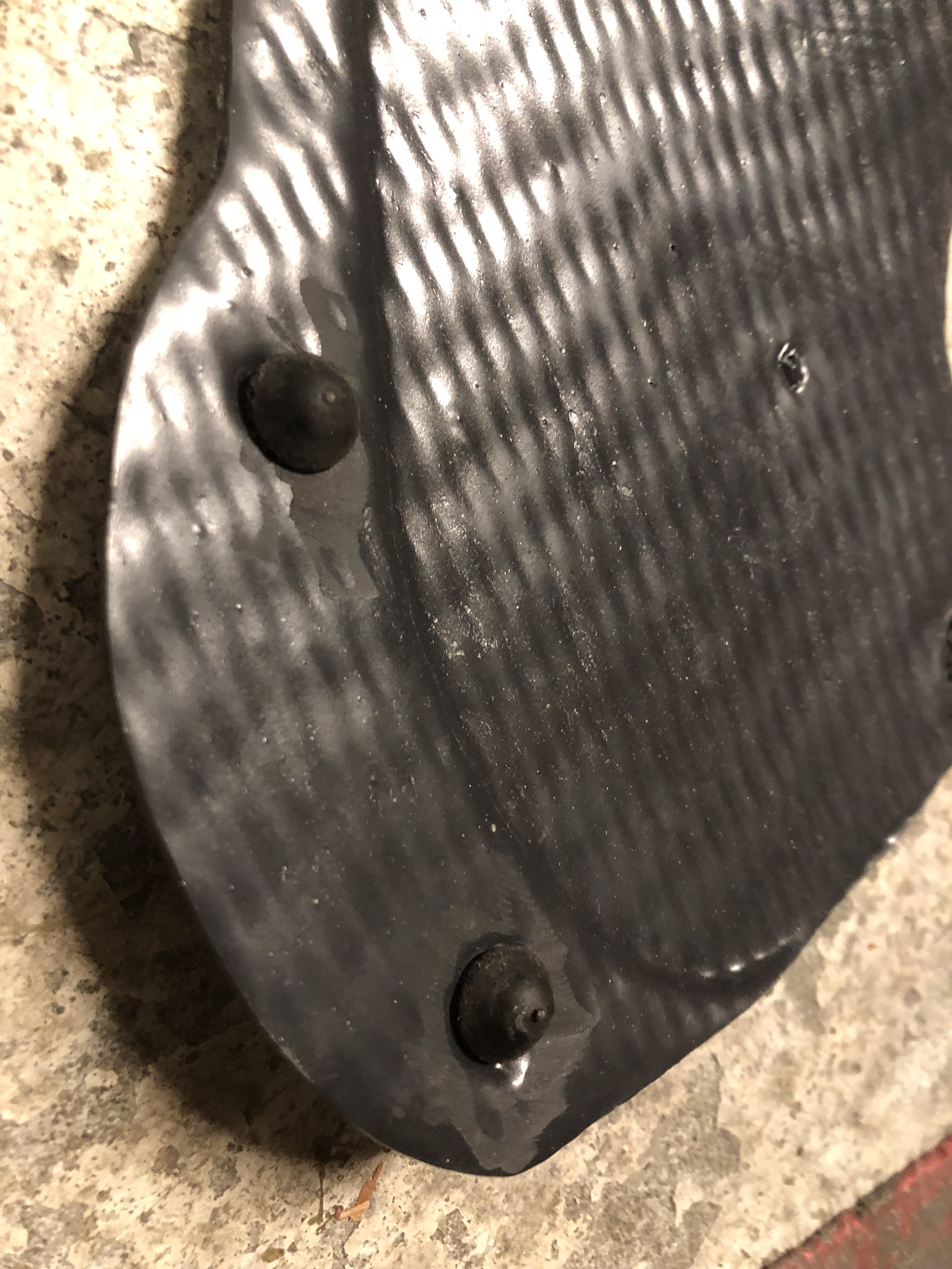

ook moet je de rubbertjes aan voorzijde links en rechts overzetten van de oude plaat, zitten er niet standaard in.
ook nog 3 parkerclips overzetten voorzijde.

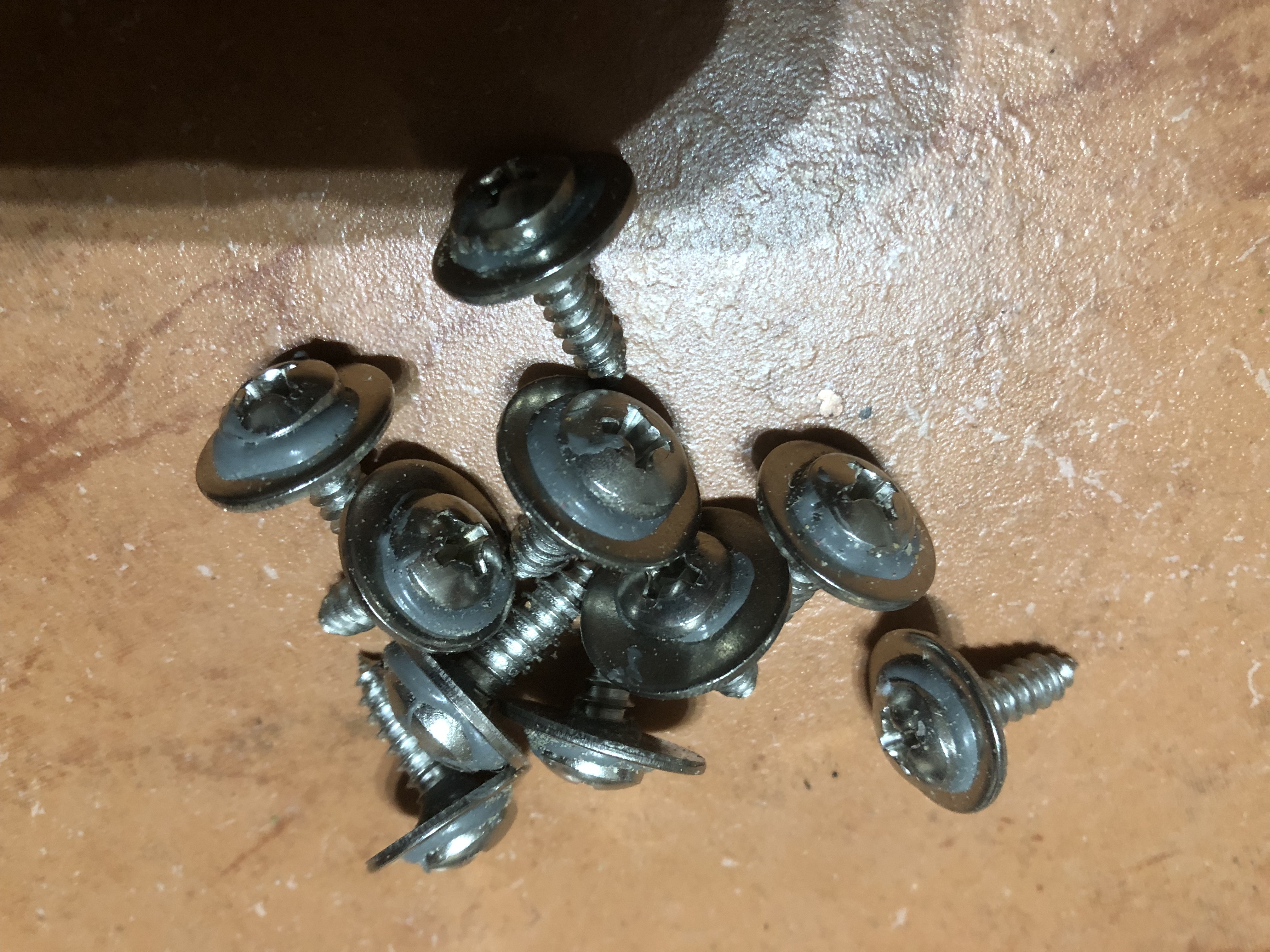

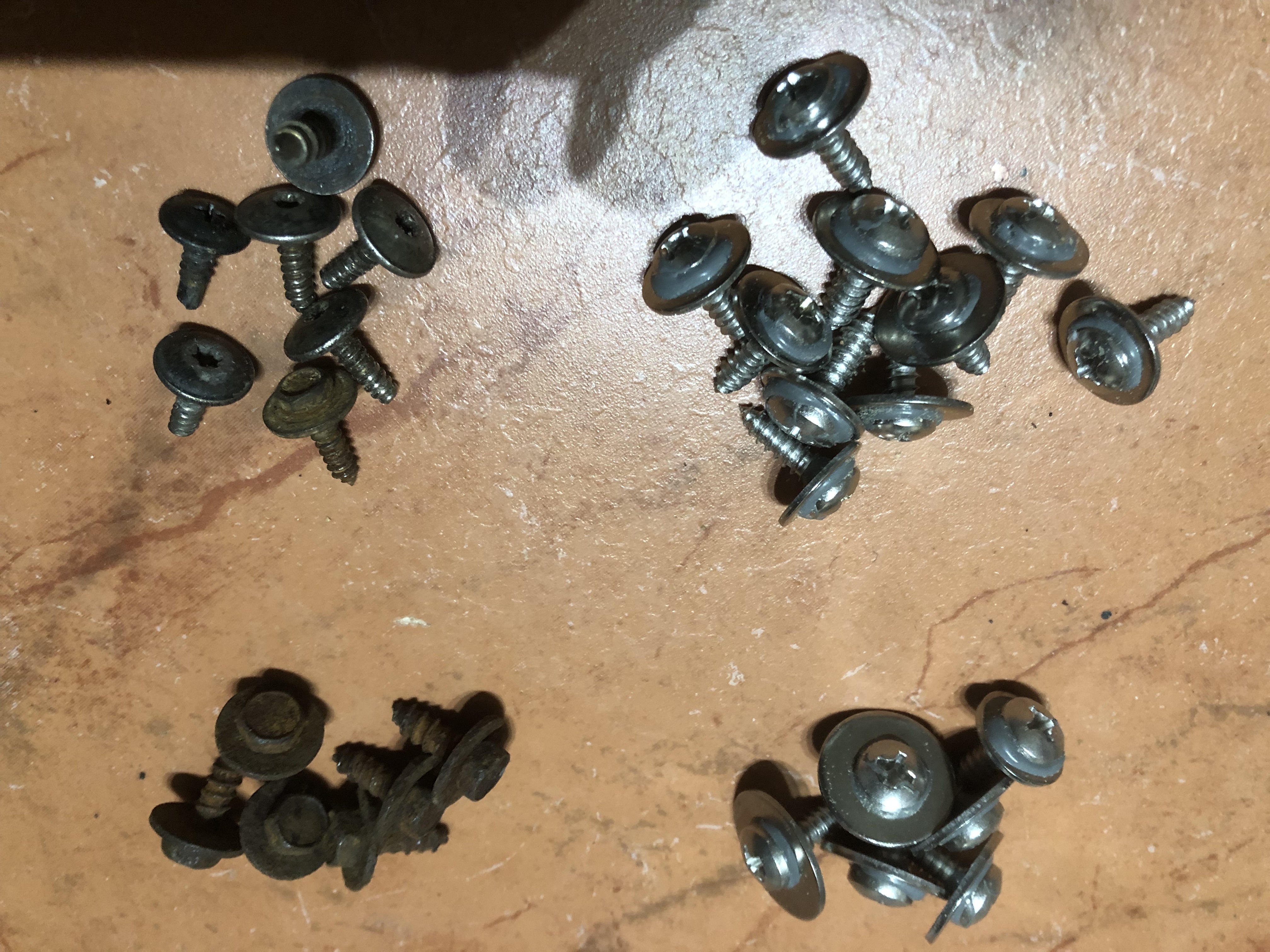

ik heb ook nog roestvrijstalen parkerclips besteld , de oude stalen waren behoorlijk roestig,ook de parkershroeven zelf, wordt ook van rvs.
gezien alles op kunstof gemonteerd zit is er geen galvanische corrosie,dus het kan.

bij een automatrialenzaak zijn parkerclips nog goed verkrijgbaar,standaard artikel. alleen zijn deze verzinkt (ook wel goed) maar ik heb het liever net wat duurzamer, daarom rvs clips bij ali besteld. ( die vent van expres
link artikel: https://nl.aliexpress.com/item/10050059 ... pt=glo2nld
ook de rubbers zijn wel verkrijgbaar, wellicht niet hetzelfde model maar dat maakt verder niets uit. het zijn meer "anti rammel rubbertjes""
ik zou gewoon bij een automatrialenzaak vragen naar doorvoerrubbertjes daar zullen ze best wel een assortiment van hebben.
maar ook bij ali verkrijgbaar, link : https://nl.aliexpress.com/item/10050042 ... pt=glo2nld
de rvs parkers zijn gewoon verkrijgbaar bij b.v. gamma,karwei,praxis. ( evt. ook bij aliexpres..) die zijn redelijk universeel. de rvs (carosserie) ringen ook.

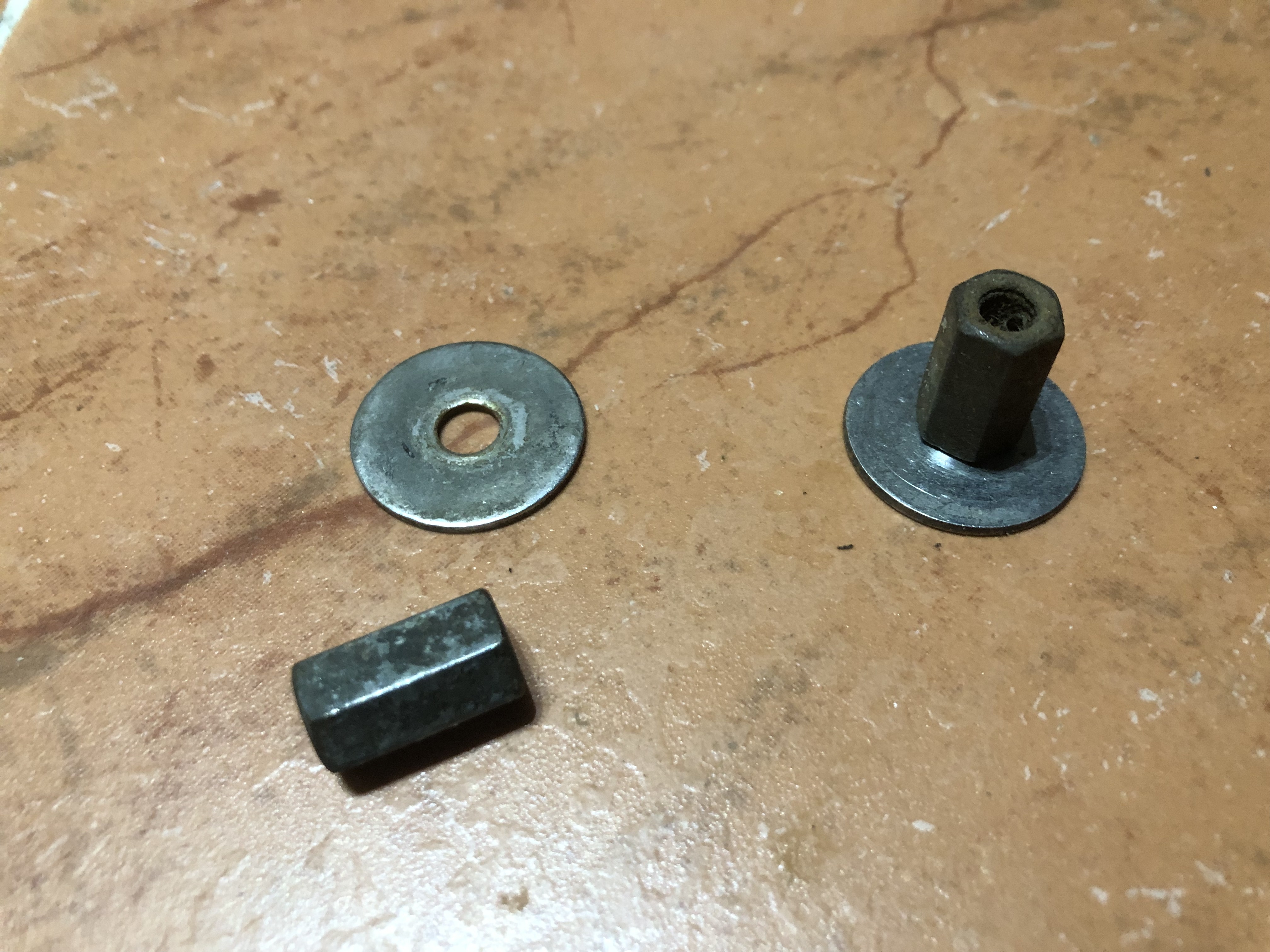

wat ik zelf gedaan heb is zelf met 2 componenten staal lijm carroserieringen vast aan de parker verlijmd , voor makkelijk monteren en demonteren. en dan blijft het ook altijd compleet zeg maar. (de originele waren zeskant dop 10, en andere weer torx. ik heb nu alleen maar kruiskop. met 1 schroevendraaier alles los. wel zo makkelijk. ( alleen voor de bodemplaat uiteraard. )
de 2 opstaande kanten links en rechts vallen over draadeind op carroserie auto. deze hebben m 6 bussen/lange stalen moeren met ring.
zie foto) een normale m6 moer met ring volstaat ook prima !
