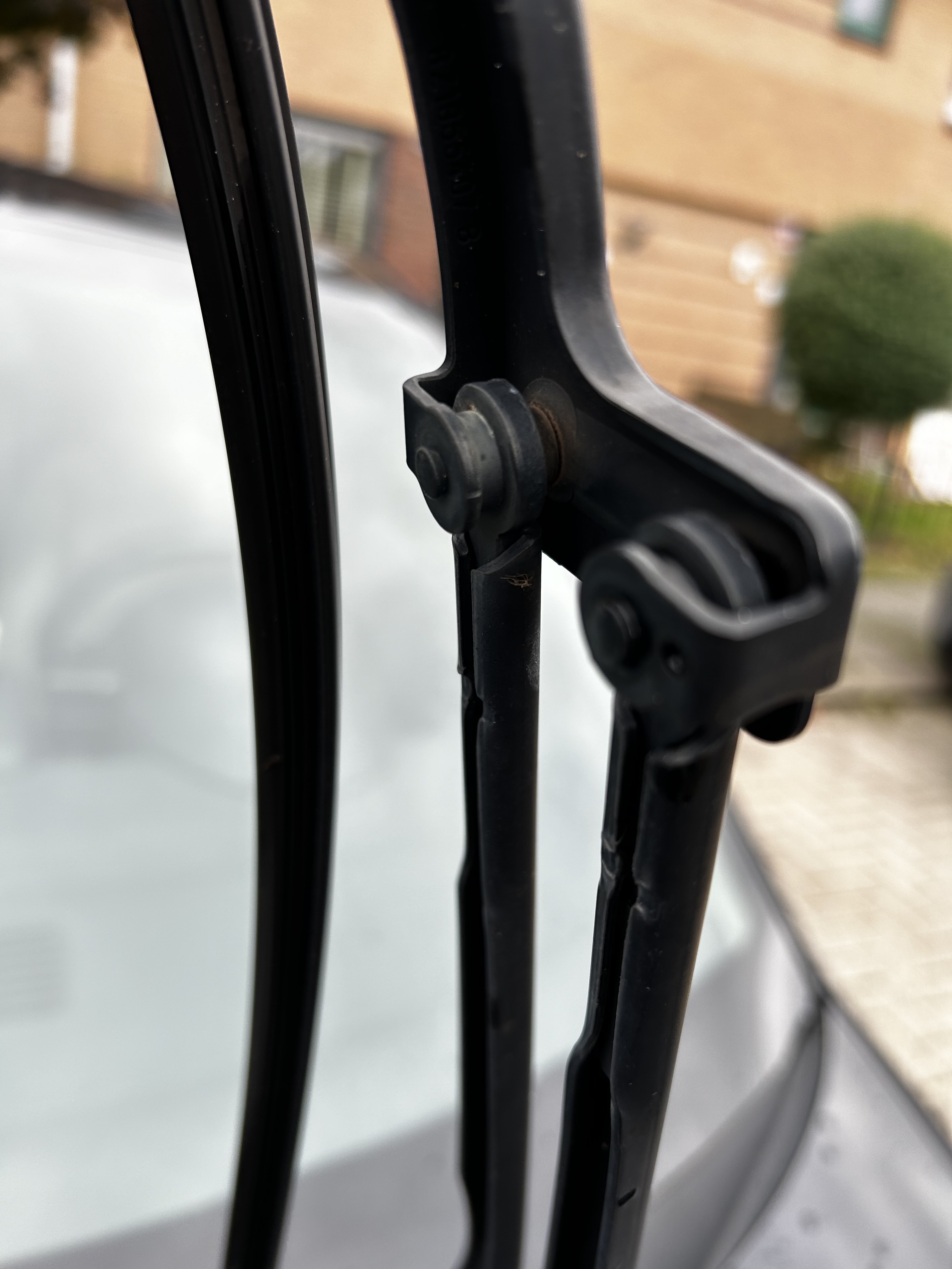

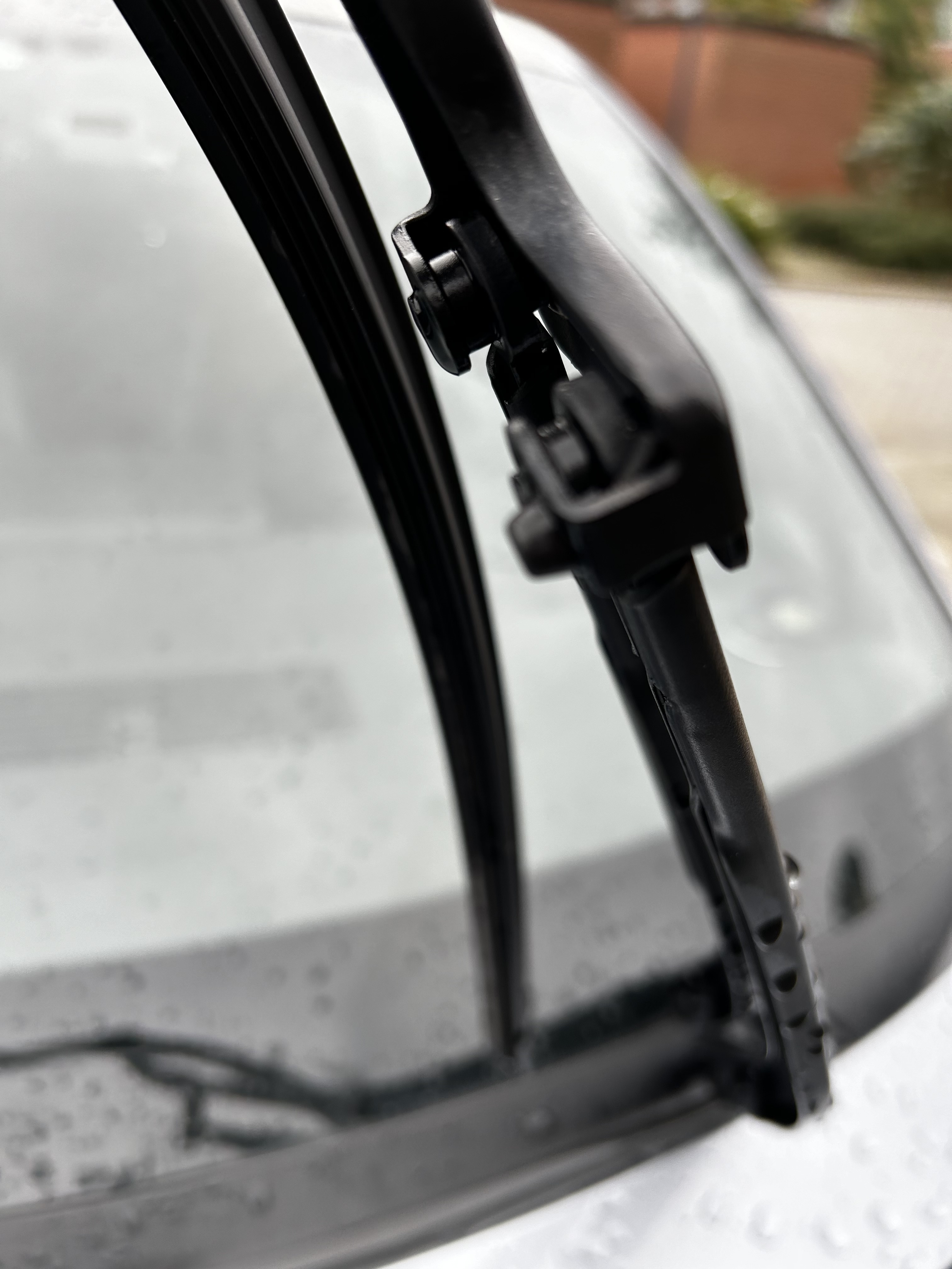

Bij mij heb ik een met en een zonder het rubber dopje.
Ze zijn dus wel degelijk zo uitgeleverd.
- Zonder dopje
- IMG_2109.jpeg (1.78 MiB) 2390 keer bekeken
- Met dopje
- IMG_2110.jpeg (1.88 MiB) 2390 keer bekeken

Tekst bij de foto’s moest dus net andersom

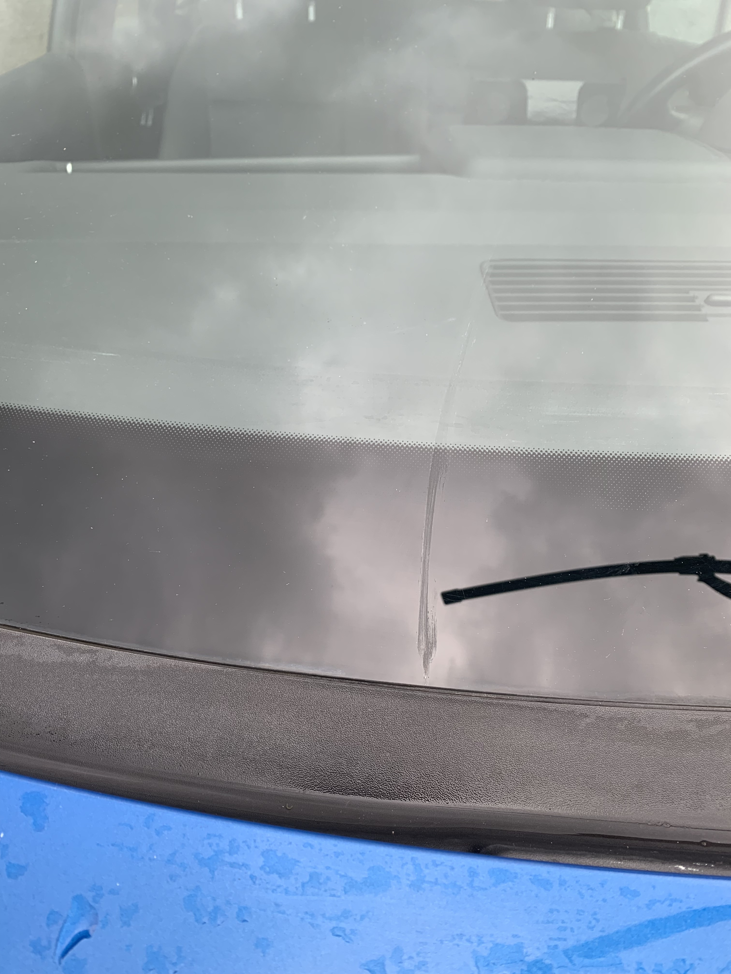

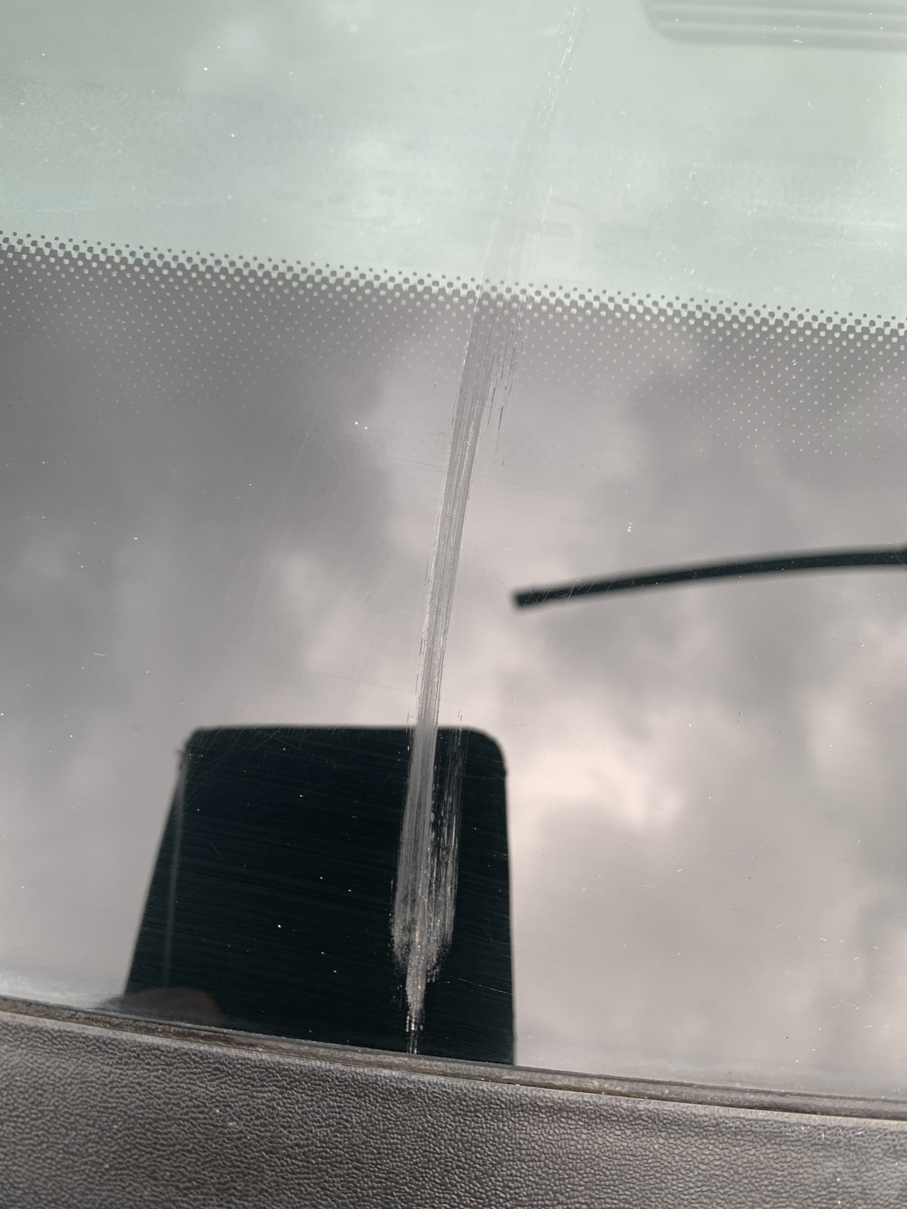

……….en voor diegene die denken dat het allemaal wel los zal lopen als je wisser arm versleten is, je er geen rubbertje op hebt, je oostindisch doof bent en je besluit te wachten tot de volgende onderhoudsbeurt:
Gr
Erik
Gr
Erik

Je bent niet de eerste en zeker niet de laatste, helaas.
