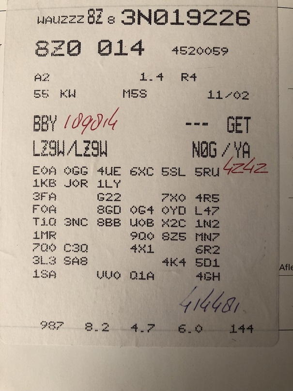

Op de sticker, die je vindt in je serviceboekje en bij de accu, kun je zien welke versnellingsbak je hebt. Zo ziet die sticker eruit en de versnellingsbakcode is in dit geval (BBY motor, modeljaar 2003) GET. Mijn gele CS en mijn e-tron (beide modeljaar 2004) hebben een GRZ-bak.
