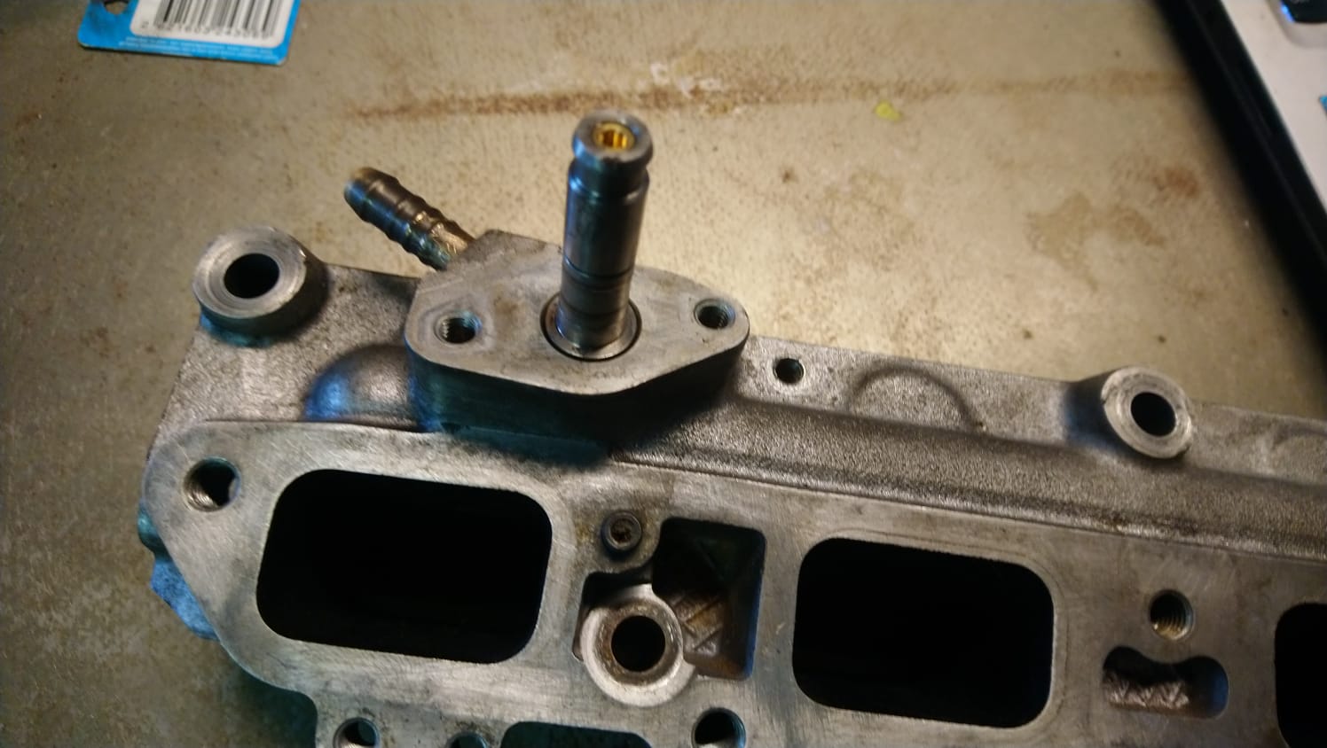

Hallo allemaal,
Bij mijn Audi A2 1.6 FSI was de regelklep kapot, waarvoor ik een vervangende regelklep heb gekocht (artikelnummer: 036906336). Echter blijkt nu het pijpje wat de brandstof rails verbindt met de terugvoerslang en die wordt bedient door de regelklep, ook stuk te zijn. Dit is het laatste onderdeel dat ik zoek voor mijn reparatie.
Kent U iemand die dit pijpje wilt verkopen of waar ik een dergelijk pijpje aan zou kunnen schaffen?
Indien U alleen het pijpje in combinatie met de regelklep wenst te verkopen, dan zal ik dit ook overwegen afhankelijk van de prijs.
Alvast bedankt!
Gr, Jeroen.
NB foto's zijn toegevoegd van het desbetreffende ijzeren pijpje, de regelklep heb ik wel al.

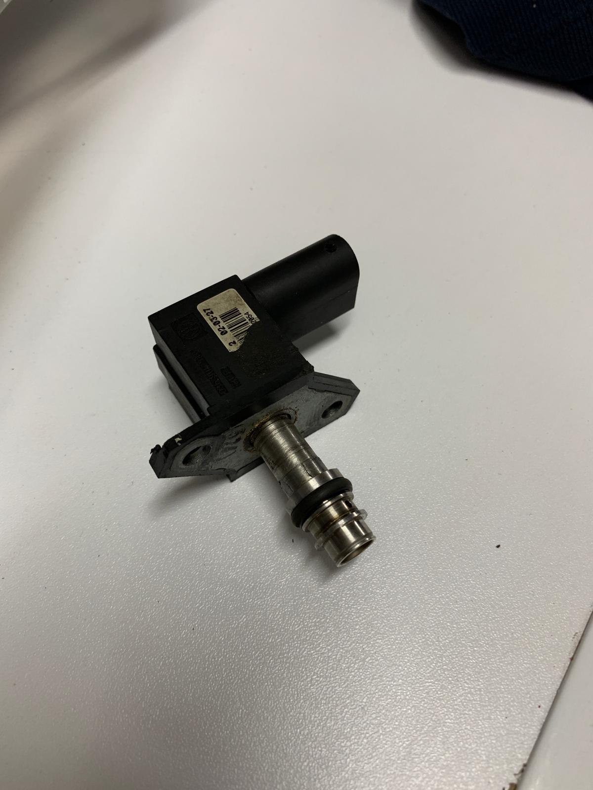

Nog een foto.

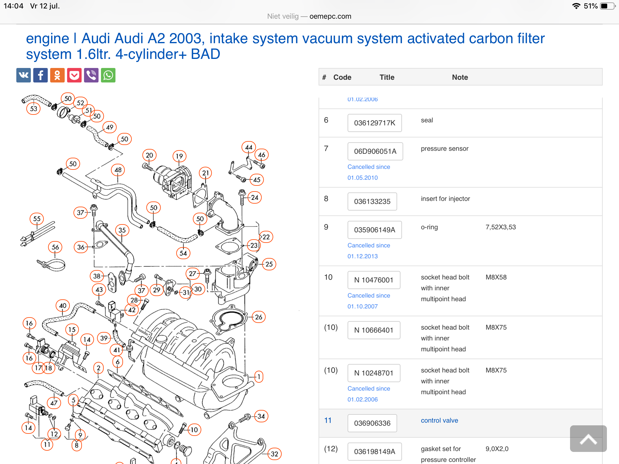

Als je nu toch alles los hebt liggen zou ik dat regelaartje gewoon nieuw bestellen, dat scheelt een hoop werk als het 2 e hands dingetje niet goed blijkt te zijn. Hier is het onderdeel nr:
En dan gelijk de druk sensor nr 7 ook maar.
Als het niet leverbaar is kan je dit nog proberen:
https://www.marktplaats.nl/a/auto-onder ... ousPage=lr
Succes! En voorzichtig met die schichtladung klepjes, het asje is een beetje zwakjes!

Ik zou dit soort spul gewoon nieuw kopen als je het toch open hebt liggen, meeste is nieuw bij de dealer verkrijgbaar. Je kunt met de onderdeelnummers in je hand ze opbellen en de beschikbaarheid en prijzen opvragen, heb je waarschijnlijk weer het snelste een rijdende auto.
Mogelijk nog een ander handig schema: https://audi.7zap.com/en/rdw/audi+a2/a2 ... 133005/#11
