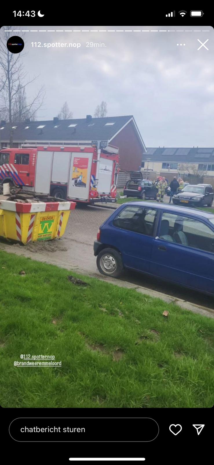

Startmotor heb ik gevonden en is onderweg nu . .Denk dat ik hopelijk geluk heb en de startmotor op de een of andere manier door de zware belasting van in de versnelling en op de handrem zoveel stroom heeft getrokken dat deze inwendig in sluiting is gegaan . Was maar paar seconden maar auto is van 2001 dus leeftijd misschien ?
Brandweer was er ook nog en hitte zat in het startmotor huis en deze is gemeten (brandweer hebben handige meter die ze richten ) met afkoelen door de brandweer .
Later accu opgeladen en nog keer geprobeerd met starten maar draait bijna niet meer en trekt spanning gelijk naar volt of negen met meten op de accu . Accu lijkt me nog redelijk want reageert zo niet op grootlicht inschakelen en blijft dan goed qua spanning op de accu .Maar evt is mijn accu natuurlijk ook wat overleden bij zware belasting .
Dus komt een goede startmotor en test die eerst voor montage en de oude demonteer ik om te kijken wat er nu gebeurt is van binnen . Misschien start relais vastgelopen en daardoor na contact gelijk uit toch de volle accu spanning op de wikkelingen ? En loop ook de bedrading na voor de montage van de nieuwe startmotor zo ver als mogelijk .

- WhatsApp Image 2024-02-25 at 14.43.43.jpeg (116.2 KiB) 612 keer bekeken
