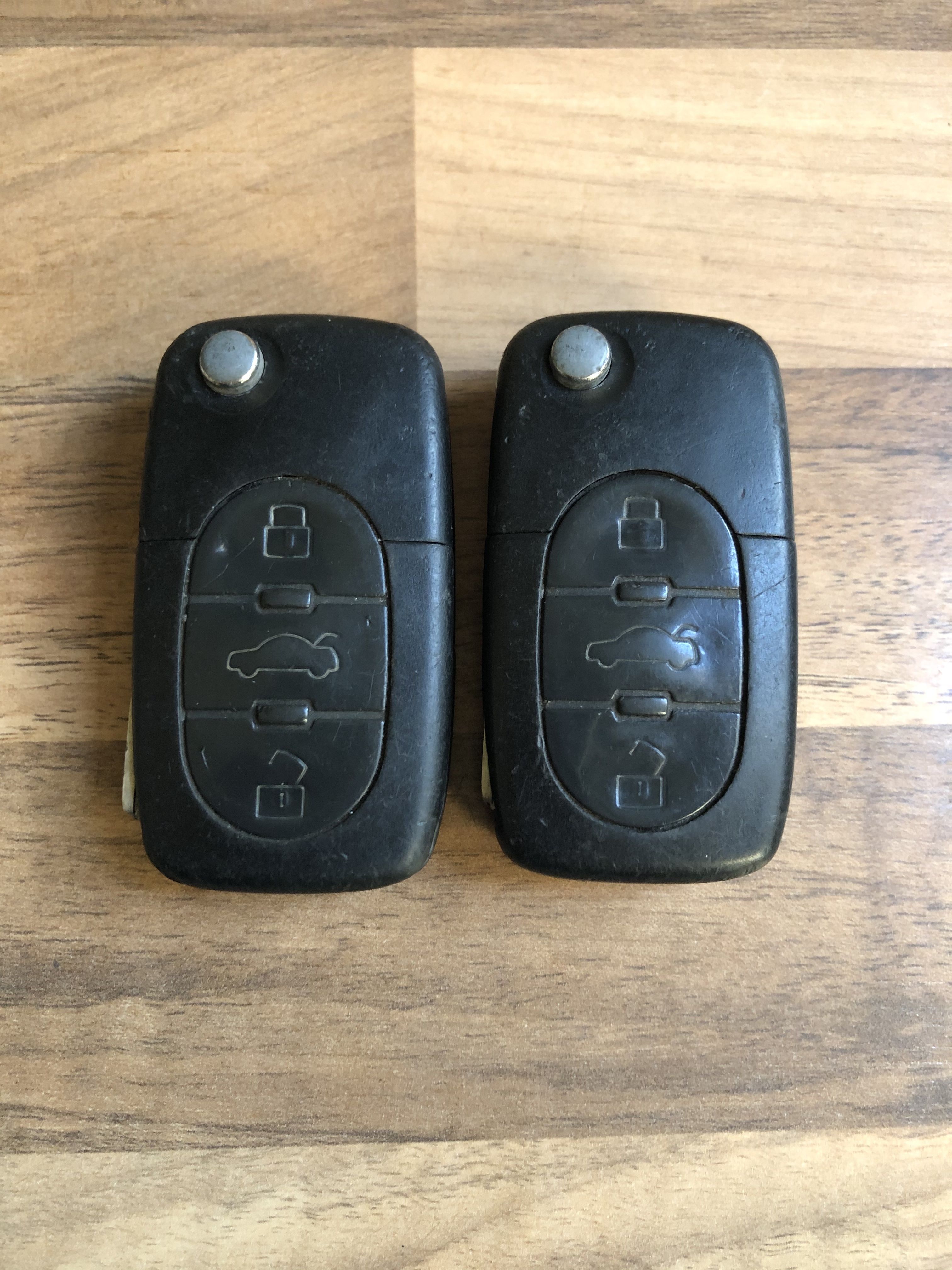

2 Klapsleutels, geschikt voor een Audi TT of A6, van dezelfde generatie als de A2.
Helaas zijn de handzenders niet in te leren op een A2.
Althans, mij lukt het niet.
Één handzender heeft een nieuwe batterij nodig.

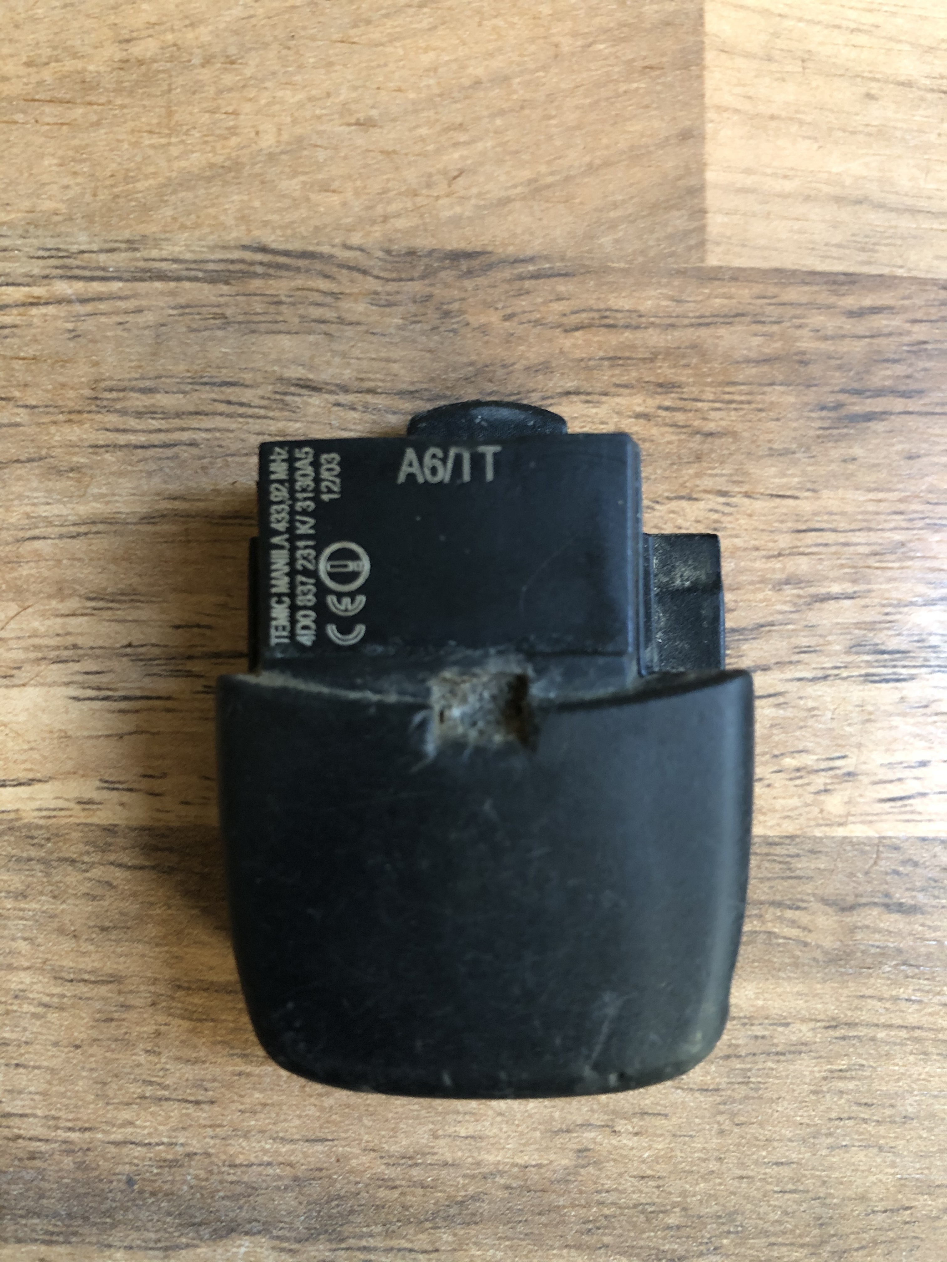

Dat is balen! Je moet hetzelfde partnummer mèt suffix ‘D’ hebben. Er zijn voor de A2 twee types, met en zonder ‘D’ als suffix. Doordat je de cccm hebt vervangen voor een recentere is de sleutel zónder suffix niet in te leren. Dus je kunt evt ook het oude type cccm plaatsen en dan zijnde sleutels wel weer in te leren. Tenzij de sleutel zelf kapot is natuurlijk.
Mvg
20 jan 2022, 17:01 0 x
Dank voor je feedback.
Punt is echter dat dit een retrofit betreft.
A2 had van zichzelf niet de optie voor afstandsbediening, dit heb ik afgelopen jaar ingebouwd dmv een tweedehands comfort module die deze optie wel ondersteund en een stukje bijbehorende antennekabel afkomstig uit een A2.
Functioneert verder geweldig en ik had gehoopt dat het met een willekeurige handzender van Audi uit dezelfde generatie ook zou werken, maar helaas…
