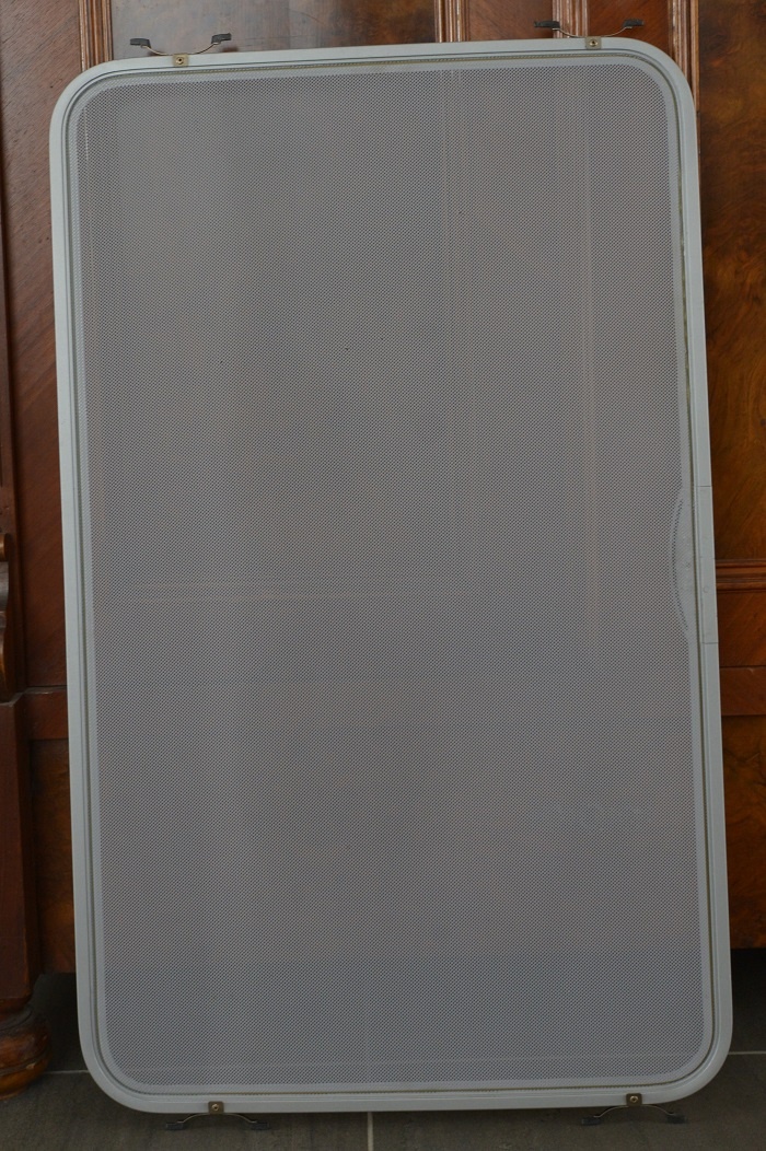

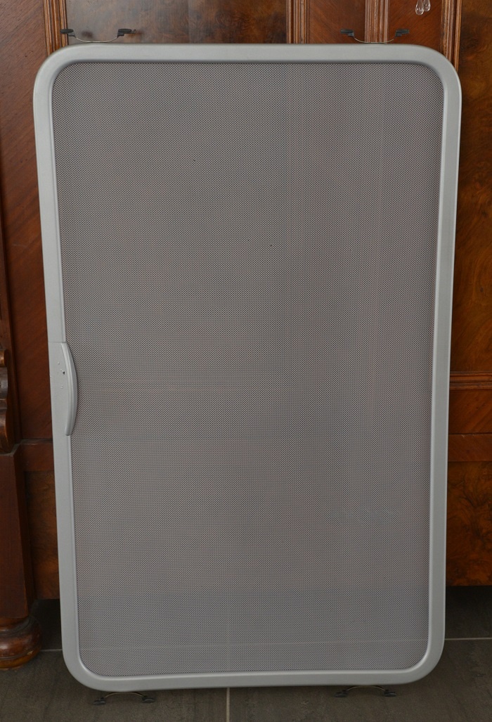

Het schuivend deel klik je er zo uit - het andere stuk weet ik zo niet.
Schoonmaken moet met de nodige voorzichtigheid gebeuren, anders trek je de stof los uit de sleuf. Daarin zit de stof om een koordje heen, om hem op zijn plaats te houden. Ik heb goede ervaringen met een natte handdoek, wat afwasmiddel en een nagelborsteltje.
Helaas ervaring hoe het niet moest....
het weer vast zetten is een ramp....
Was na losbreken veel lijm en nog veel meer uren voor nodig.

Na aankoop was de stof bij de handgreep midden al los... verder vele vlekken.
Ik heb deze geheel eruit gehaald en toen ging er met poetsen al meer los.
Een 20 jaren oud draadje is kwetsbaar en op groot deel met lijm gedaan, en dat is vele uren en vooral nooit knoeien.
De Hemel geheel loshalen, voorste kan wel maar voor achter moet die er eerst uit.
Helaas is deze grijze... moet nog 3 Beige hebben en die zijn extreem Zeldzaam dus moest ik wel herstellen.

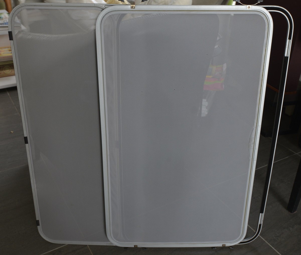

Bij het demonteren van het vaste deel moet je het panodakje zo ver mogelijk open zetten. Deze jaloezie houdt tevens de hemel(stof) op zijn plek en die zit abnormaal sterk in elkaar gedrukt.
Met een beetje goed gereedschap is het prima te doen en wip je 'm er zo uit. Voor he terug bevestigen heeft audi zelfs een aparte tang gemaakt. Basically een waterpomptang met een stukje extra metaal.
