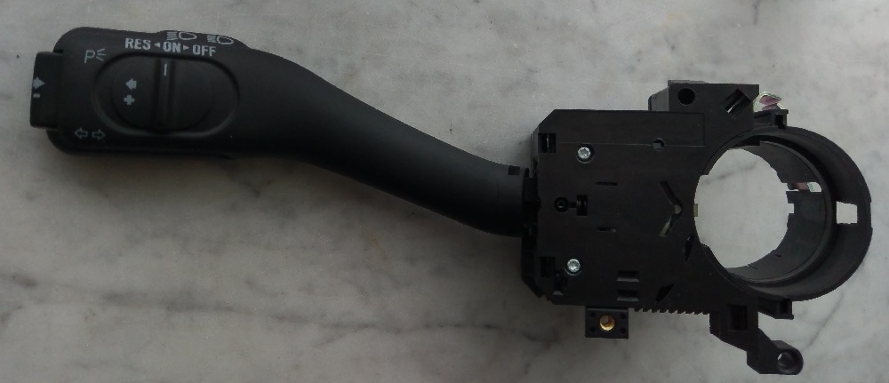

Te koop wegens sloop van een schade A2: originele stuurhendel en originele comfortmodule van een A2 origineel uitgerust met cc.
Prijs: 60,- (zelf demonteren in verwarmde garage, is nog bevestigd)

Jij wilt geen comfort module (en vervolgens tobben met je cv-afstandsbediening) - jij wilt alleen een andere hendel links en een kabelboompje van die hendel naar het "geheime vak" met ECU en comfort module.
Na montage moet je de cruise control activeren via VCDS.
Of dat gemakkelijk is, ligt aan je ervaring met (de)monteren van airbag / stuur / stuurhoeksensor en het in- en uitpinnen van connector-aansluitingen.

Cruise control laten inbouwen kost een uur als je de spullen hebt en weet wat er moet gebeuren. Daarom is het redelijk betaalbaar (€ 100...150) en er zijn diverse adressen die je kunnen helpen. Een losse linker hendel meebrengen verlaagt de prijs wellicht enigszins (zou je kunnen opvragen bij de inbouwer). Ik heb er nog wel een liggen die je mag hebben voor een tientje. En verder is er een kabelboompje nodig dat enerzijds op de hendel past en anderzijds een aantal losse draadjes met connector-pins heeft die in het vak onder je voeten worden aangesloten.
En nog even voor @Veertienmeizeventien , de tekst RES op de schakelaar staat voor "resume" = hervat (de eerder ingestelde snelheid). En dat is zoals Duncan al meldde de knop die je ook gebruikt voor het verhogen van de ingestelde snelheid.
