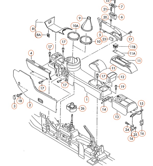

Ik ga weer even on-topic. De houder aan de voorkant kan je verwijderen door de inleg in de middenconsole geheel achteraan te verwijderen. Daar tref je dan twee parkers die de houder borgen. Losdraaien en dan wip je hem zo los. Zonder de houder zit het minder mooi vast. Ze zijn via Audi Tradition nog na te bestellen!

Hier de linkjes naar de onderdelen bij Audi Tradition
no. 14 Halter mitverwenden: 8Z0 864 079 B - https://shops.audi.com/de_DE/web/tradit ... 8Z0864079B
no. 15 Halter 8Z0 864 080 - https://shops.audi.com/de_DE/web/tradit ... =8Z0864080

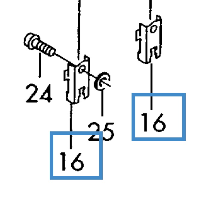

no. 16 Adapter 8Z0 864 455 - NIET VERKRIJGBAAR
Ik kan me niet aan de indruk onttrekken dat het metalen adaptertje no.16 met een blikschaar en ijzerboor te fabriceren moet zijn. Hoewel de bekerhouder op voorraad is hebben ze 'm helaas niet in Soul-Zwart. Daar ga ik naar op zoek, maar ik weet zeker dat je iemand anders hier blij kunt maken met deze zeldzame optie.
Fijne week heren :)

De metalen adapter is enkel bedoeld als houder om de kunststof beugel op vast te klikken. Het goede alternatief is een langere bout waarmee je de beugel direct op de daarvoor bestemde punten achter de bekleding vastzet. Works like a charm!
