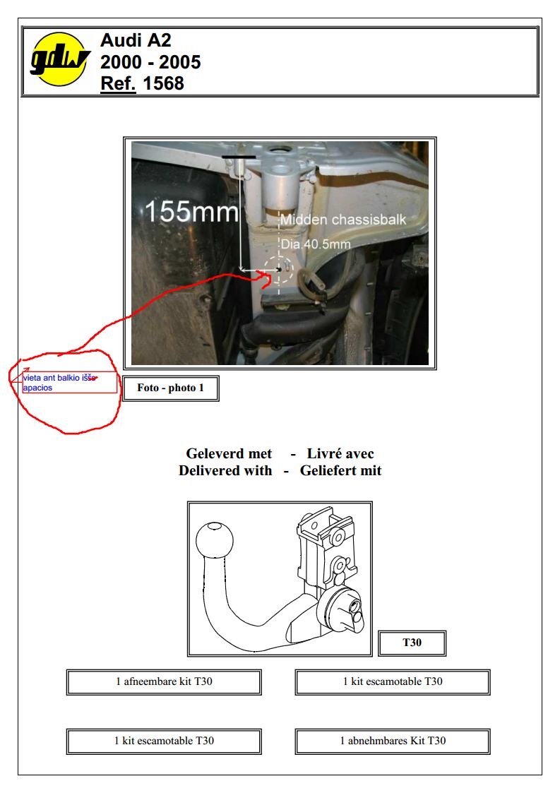

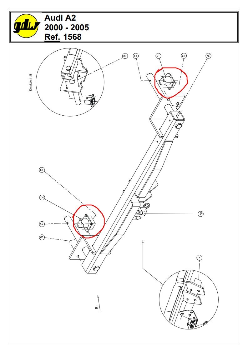

Hi Radj,
Dank voor de check-up! Ik heb de foto's van jouw trekhaak en die van het Duitse forum vergeleken en ik zie eerlijk gezegd geen verschil? De buizen hebben beiden aan het einde een schroefgat waar de bout doorheen gaat die via de zwarte bus (45mm diameter) wordt vastgezet.
Begrijp ik uit jouw woorden dat deze bus in jouw A2 niet aanwezig was (zie 2e foto van mijn post) en de bout rechtstreeks door de balk heen in de buis was vastgezet? Dat lijkt me niet helemaal standaard. Misschien moeten we anders e.e.a. even telefonisch overleggen, desnoods met jouw zwager. Stuur me dan even een PB.
Hoor graag!

08 aug 2019, 10:26 0 x
Hoi Radj,
Ik denk dat Hans deze plaatjes bedoeld:
De rubber afdekdopjes zijn hier niet het kritische deel (ééntje daarvan ligt op de tafel ertussen), maar de vastgeniete 'bevestigingsbout-houders' (kan even geen beter woord bedenken), zijn idd wel essentieel en lijken mij echt niet modeljaar afhankelijk. Daarover is op de zeer uitgebreide Duitse Wiki site in ieder geval niets te vinden.
Wel anders bij late modellen schijnt die achterste ('platte') bevestiging te zijn aan de framerails: per kant zitten daar bij vroege modellen schijnbaar 3 inbusbouten per kant en bij latere maar 2 bouten.
Als je naar de 'pennen' kijkt, zit op het eind schroefdraad getapt om de voorste bevestiging (dmv de hierboven genoemde bevestigingsbout houders) te arreteren.
Als je niet weet dat je die plaatjes los moet boren, denk je idd al snel dat als de bout er links en rechts uit is (idd achter een rubber dopje), dat het wel goed is zo en de rest 'bij de auto hoort'. Dat laatste is m.i. in geen enkele uitvoering het geval.

08 aug 2019, 10:30 0 x
@Airspeed - Dank voor deze aanvulling!
Deze plaatjes moeten inderdaad ook verwijderd worden, anders is de trekhaak niet compleet en kan deze niet deugdelijk worden gemonteerd. Indien deze plaatjes er niet bij zitten, bestaat er dan nog een optie de A2 op te sporen en ze alsnog te verwijderen? De popnagels moeten dan uitgeboord worden waarna ze er letterlijk 'uitvallen'.
