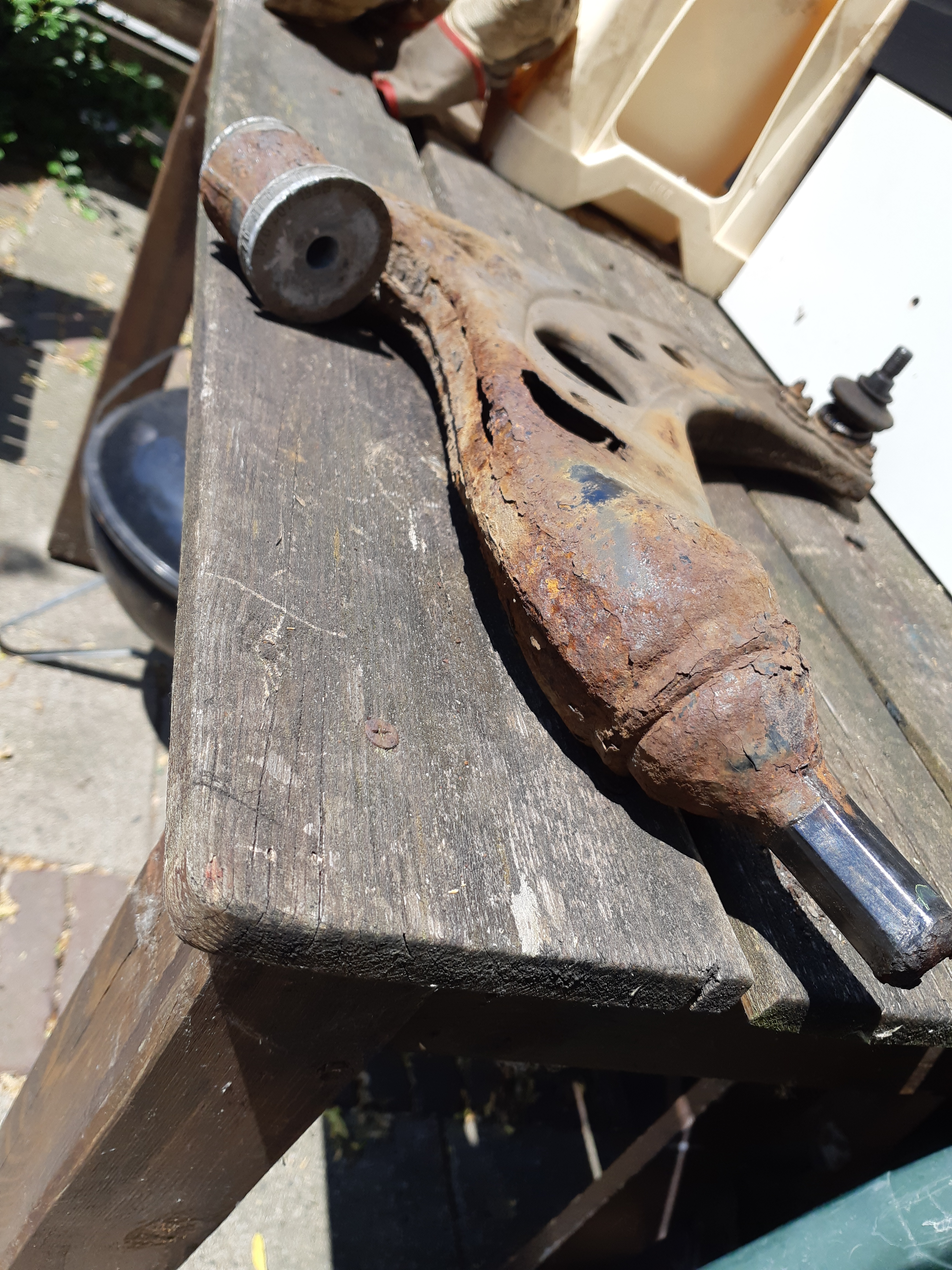

bij het vervangen van de stabilisator stangetjes een gat in de draagarm rechts voor gezien boven zijde, bij de apk in januari is dat ( van onderen op de brug) niet gezien, uiteindelijk bleek er zelfs meerdere roestgaten.
dus nieuw besteld, ook nw veerpoten en toplagers erbij. Veerpoten zitten er nu in , toch een flinke klus. Nu dan de draagarmen ( Meyle gietstaal)
Vraag: ik krijg de bout van de linker draagarm die ik uiteraard ook meteen wil vervangen wel los, circa 1.5 cm en dan loopt hij vast, met de hydraulische krik krijg ik hem met veel moeite nog wat verder , maar ik voel dat de bout tordeert, en dus ook kan breken en dat moeten we helemaal niet hebben. Aan de rechter zijde kreeg ik hem wel los, maar zag wel dat het middendeel forse gecorrodeerd en verdikt was, dus dat zal vastlopen.. ben nog wel bezig met kruipolie, maar dat zal hem niet gaan worden.
wat zijn nog opties, zou het mogelijk zijn dat deel door te slijpen?

Ik denk dat slijpen inderdaad enige oplossing is helaas.

nu is er nog al weinig ruimte , ik zal natuurlijk door het uiteinde van de draagarm én het lager moeten slijpen, zonder het subframe te beschadigen ,en dan moet ik er ook de bout nog kunnen uitdraaien,
zal niet meevallen...

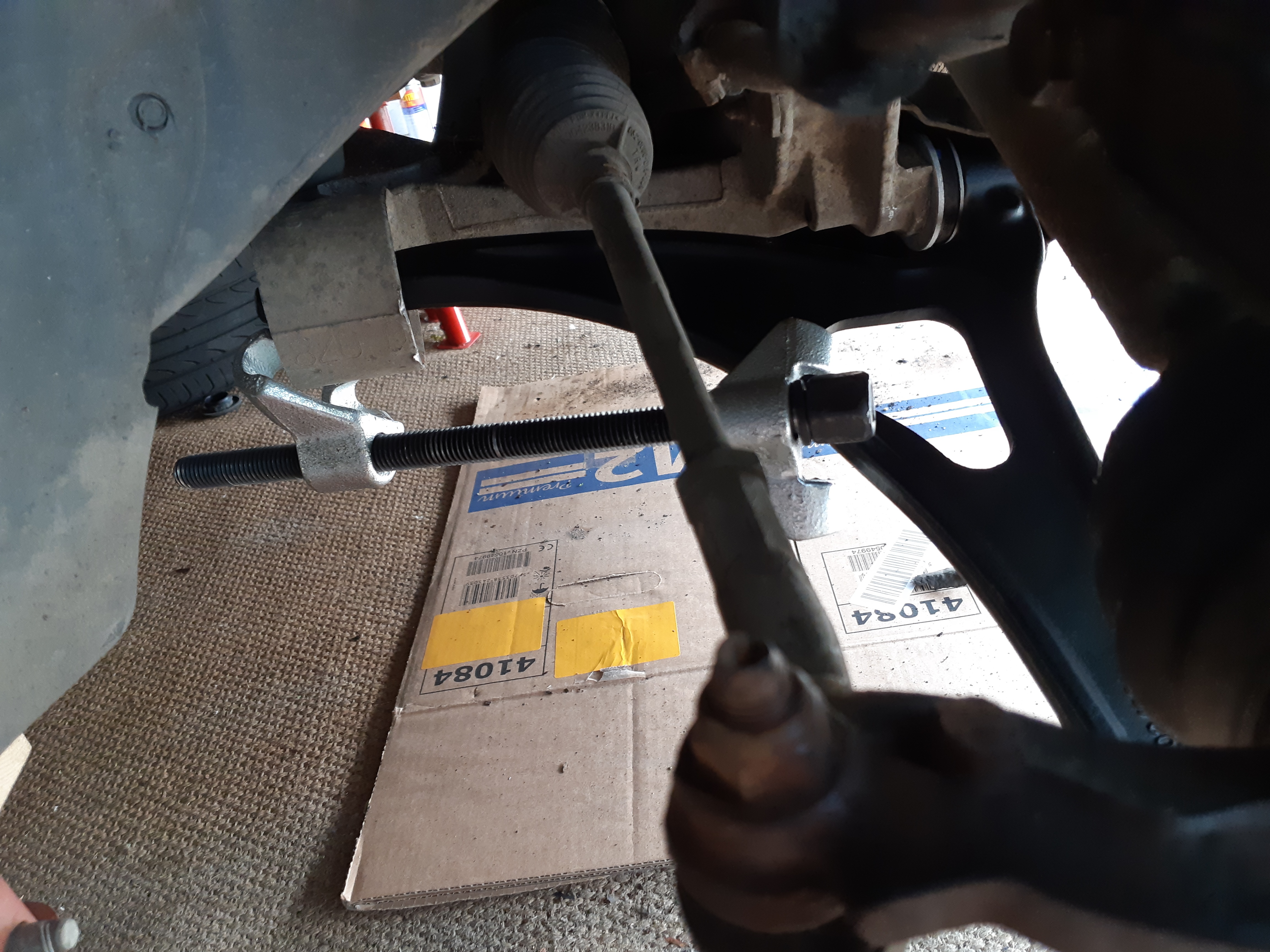

dank voor je reactie Eekhoorn.
maar het zat opeens mee..
Bout kwam met een knal los, overigens helemaal niet gecorrodeerd...
Ik gebruikte de bestaande achterste rubbers, heb wel nieuwe, maar deze zien er vitaal uit en ik heb er geen trekker voor.
Ik kreeg de 6 kant er maar met moeite in, zeep en een beetje duwen is niet voldoende, ik gebruikte weer de veerspanner , zie foto.
Uitlijnen zal toch niet nodig zijn, bevestigingspunten zijn toch niet los geweest?
ga er vanuit dat de afmetingen niet anders zijn dan van de blikken draagarmen.
De nieuwe zien er wel een stuk beter uit.
