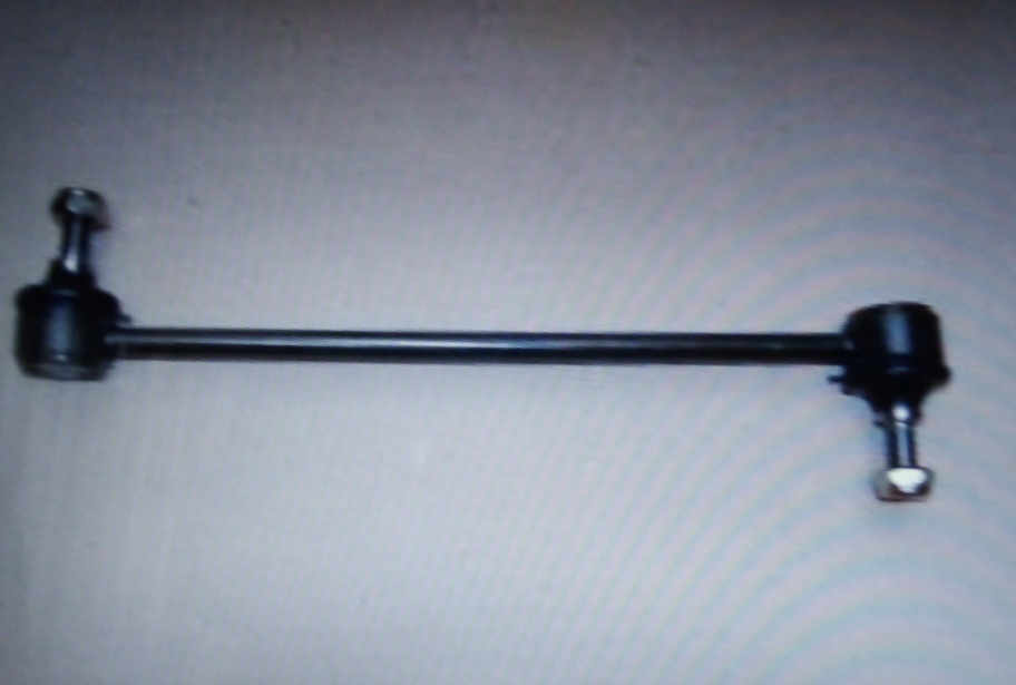

Gebonk in het vooronder is van de stabilisator die wat ruimte in de rubbers heeft. Ook de "droplinks", de verbindingsstangetjes van stabilisator naar fusee willen op den duur wel lawaai maken.

Als de bonkjes alleen op hobbelige wegen en/of in bochten komen zijn het de stangetjes met 2 kogels versleten, bekend probleem dat niet duur is.
Verder veel leesplezier en gebruik het grijze vlak rechts boven met Zoek eens...
En als 1 versleten gelijk 2 vervangen....

Omtrent het gebonk vond ik een factuur van werk wat gedaan is om dit te voorkomen. Zag niet direct dat er wat vervangen is destijds maar als ik tijd heb zal ik overal eens een schroevendraaier tussen duwen om speling op te zoeken. Dank voor de tips, maakt het zoeken heel wat makkelijker ;)
Foto is van het interweb maar deze lijkt wel het meeste op wat er hier staat.
