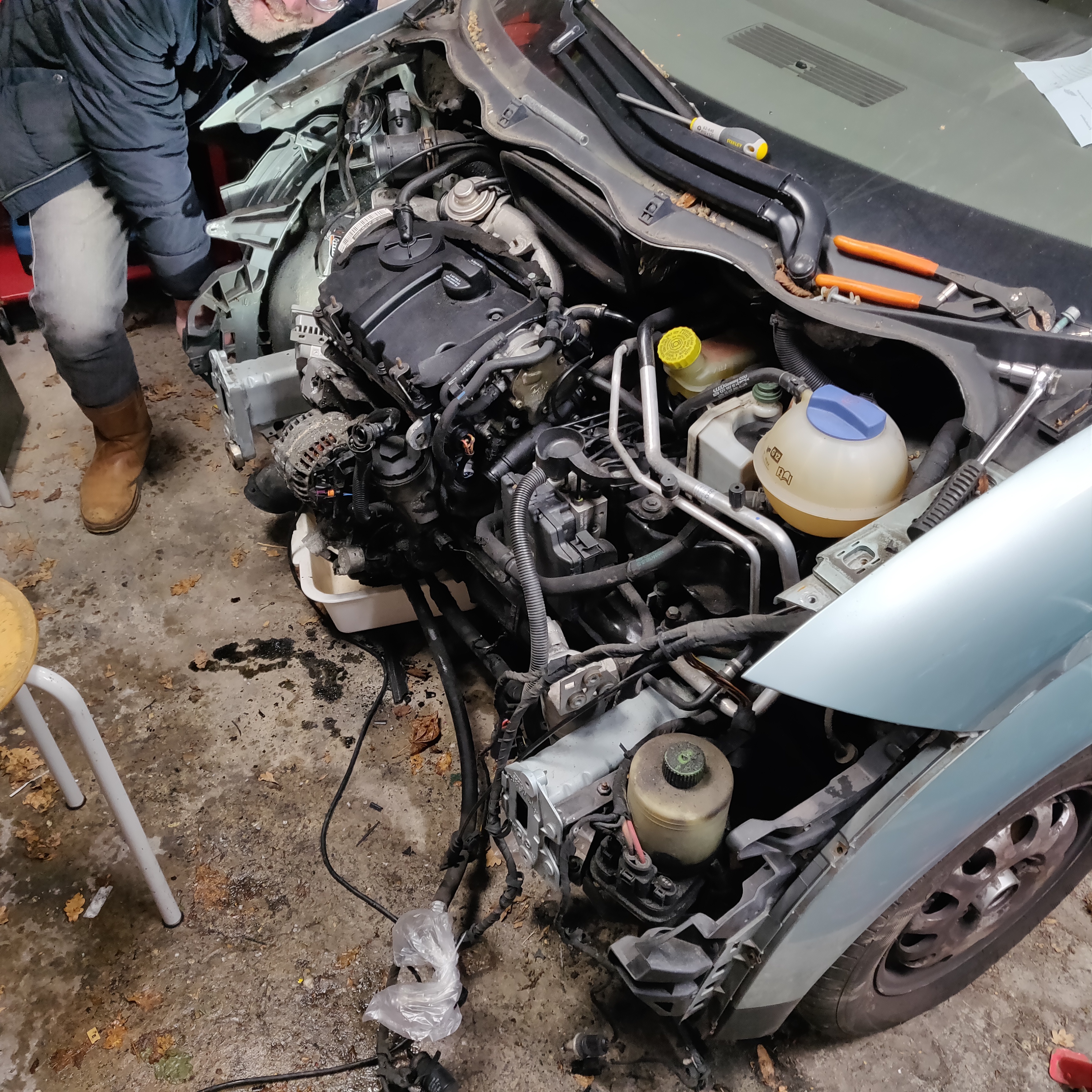

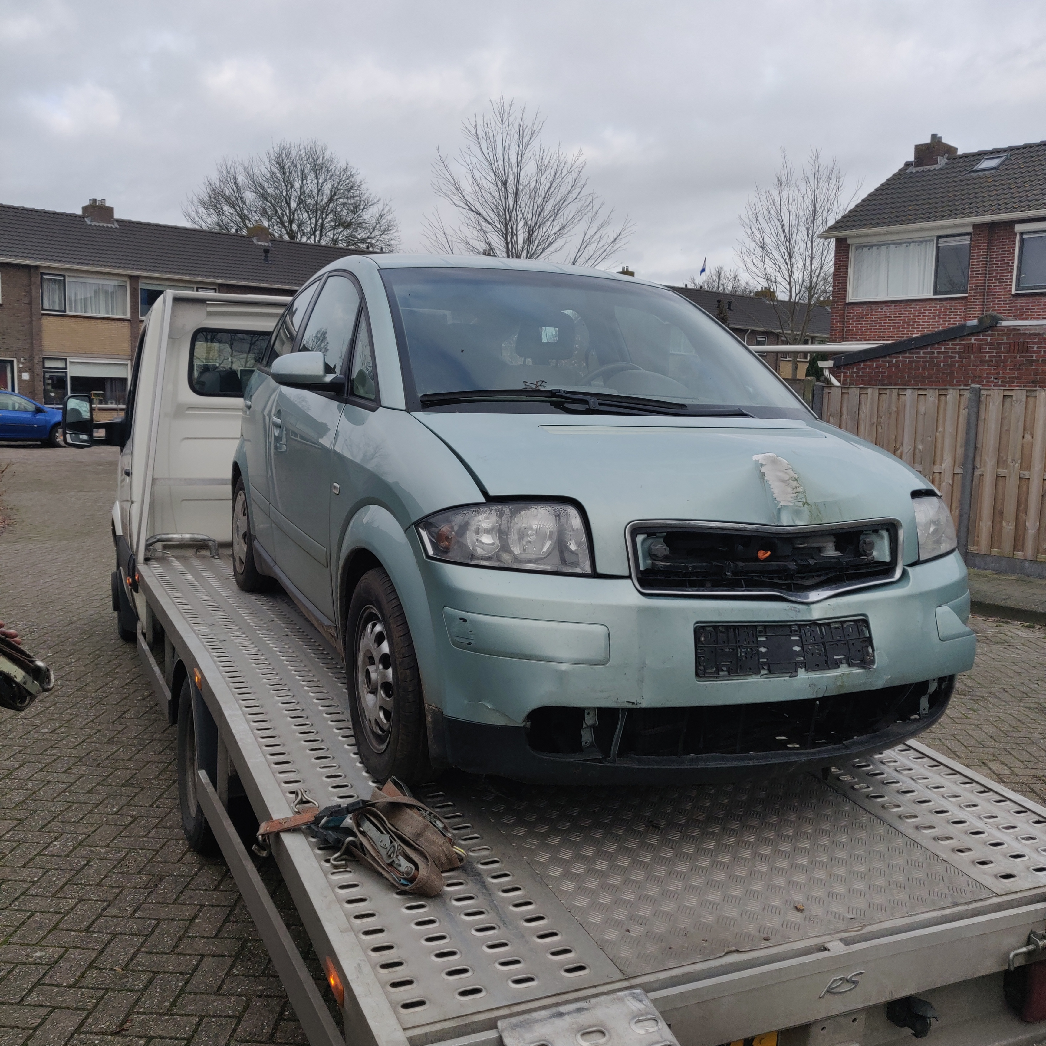

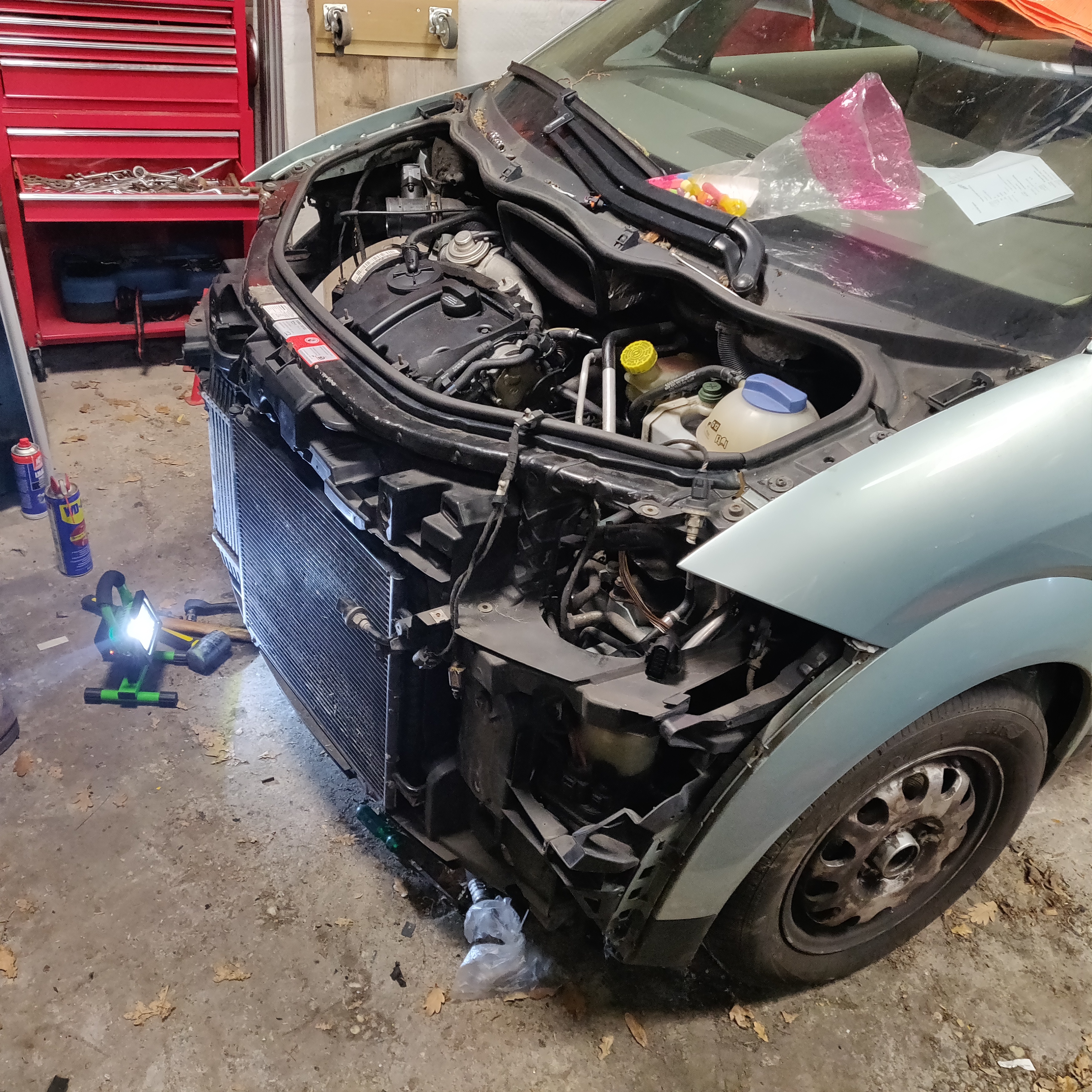

21 feb 2020, 22:04 2 x
Inmiddels weer een stap verder, er een schade auto bij gekocht om er 1 goede van te maken.
Foto's van de schade, zonder front en halverwege herstel...
