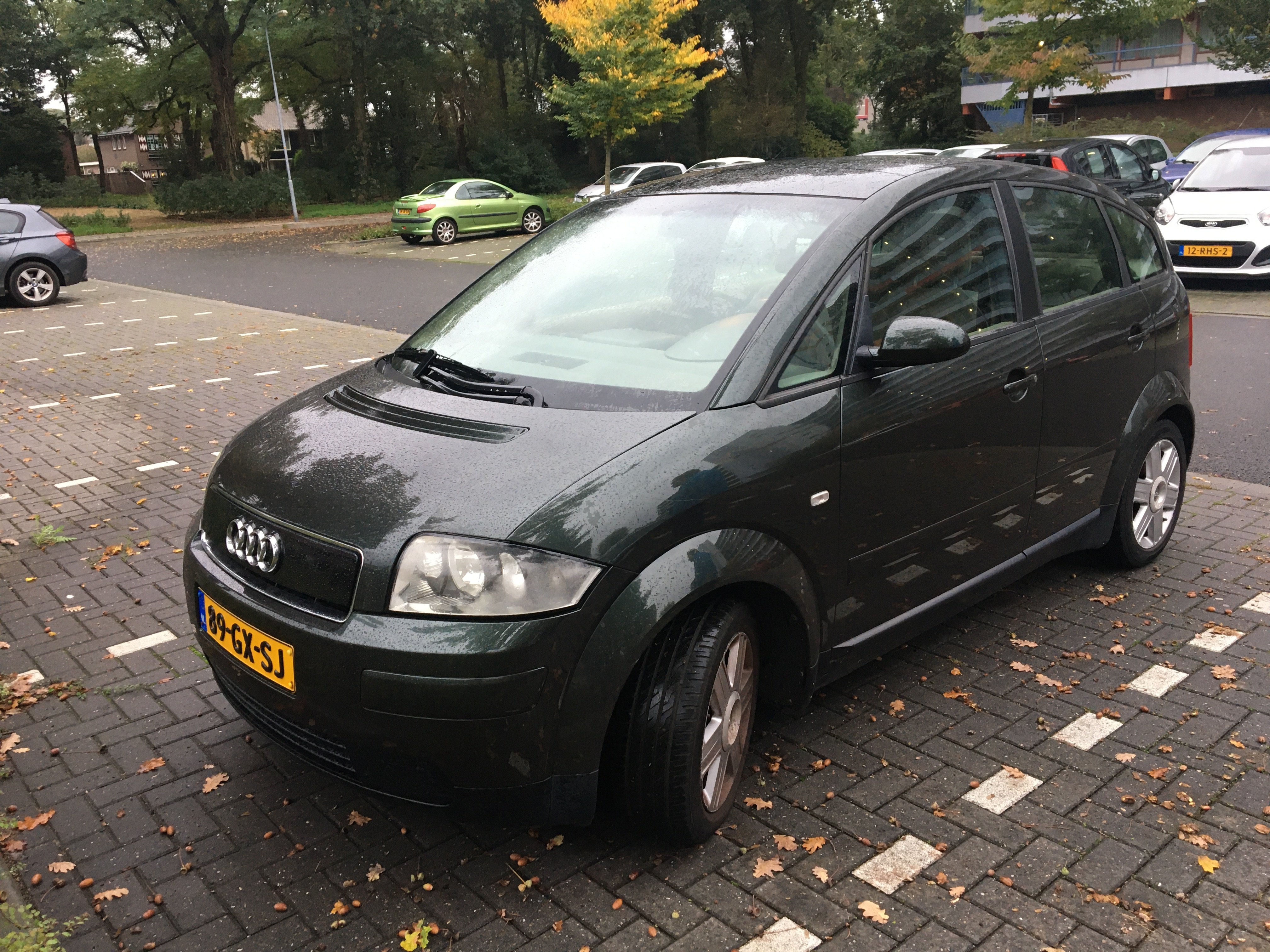

Ik ben sinds gisteren eigenaar van mijn eerste A2. Het is een beetje een klusprojectje, maar ik heb op dit moment tijd, dus prima om m weer een beetje toonbaar te krijgen. Ik heb de A2 altijd een hele leuke innovatieve auto gevonden, dus nu toch maar eens eentje aangeschaft.
De auto: een donkergroen (alhoewel ook een beetje blauwig in de zon) metallic exemplaar uit 2001 met een 1.4 benzinemotortje. Beige van binnen en met niet werkend panorama dak. Hij (of is het meer een zij?)heeft 280.000km achter de kiezen en ziet er op dit moment niet heel fris uit. Ik denk dat de laatste wasbeurt 3 jaar geleden is geweest en er is 6 jaar fanatiek in gerookt met een ongelooflijk vieze bruine aanslag tot gevolg. Dat combineert lekker met de loslatende softlack :tongueclose

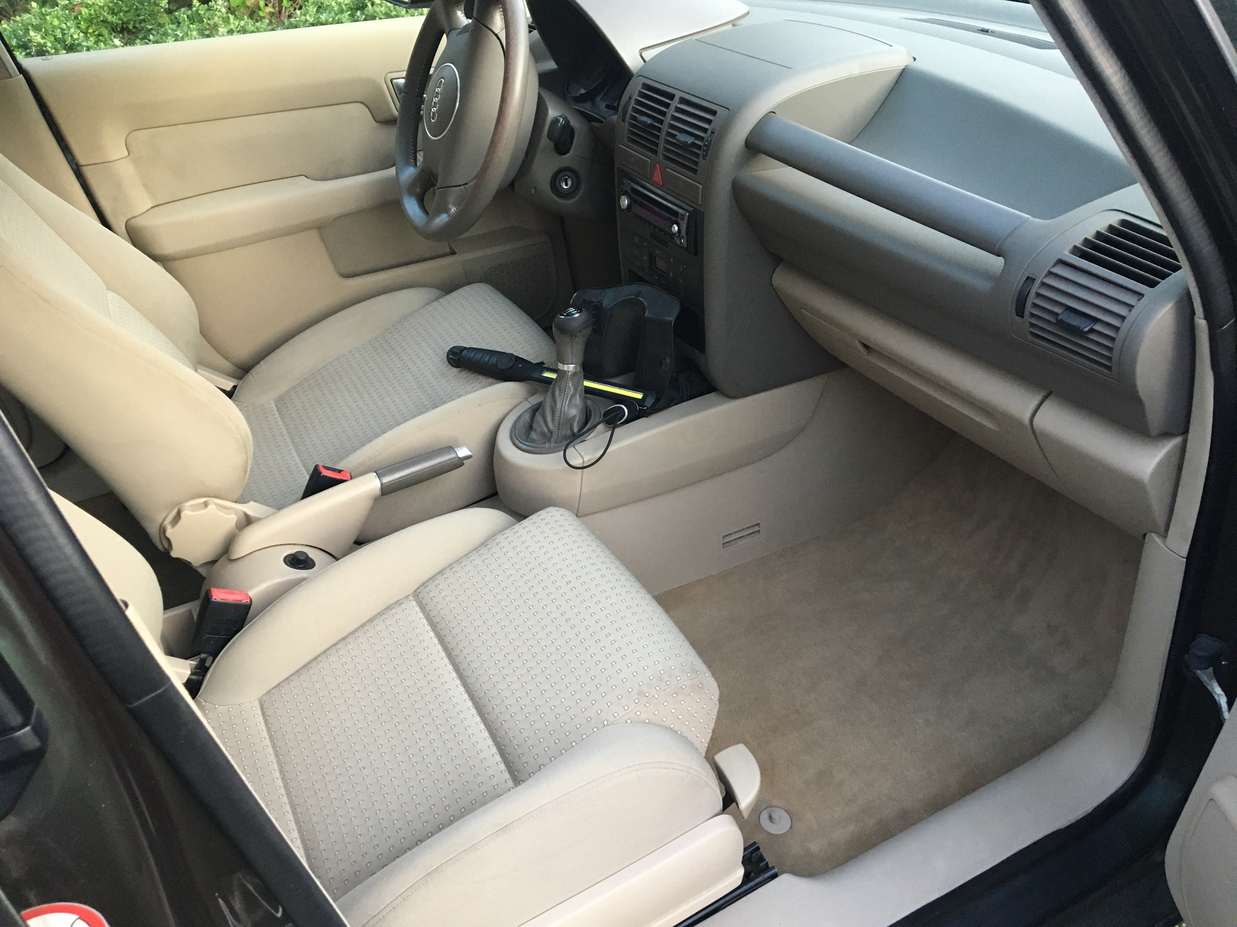

Even en korte update:
De reinigingsbeurt met de tapijtreiniger is echt heel goed geworden! Het interieur ziet er echt weer uit als nieuw! Nieuwe mattenset bij mattenonline besteld en dat maakt het helemaal af, samen met een nieuw plastic afdekstripje van Peter Maathuis.
