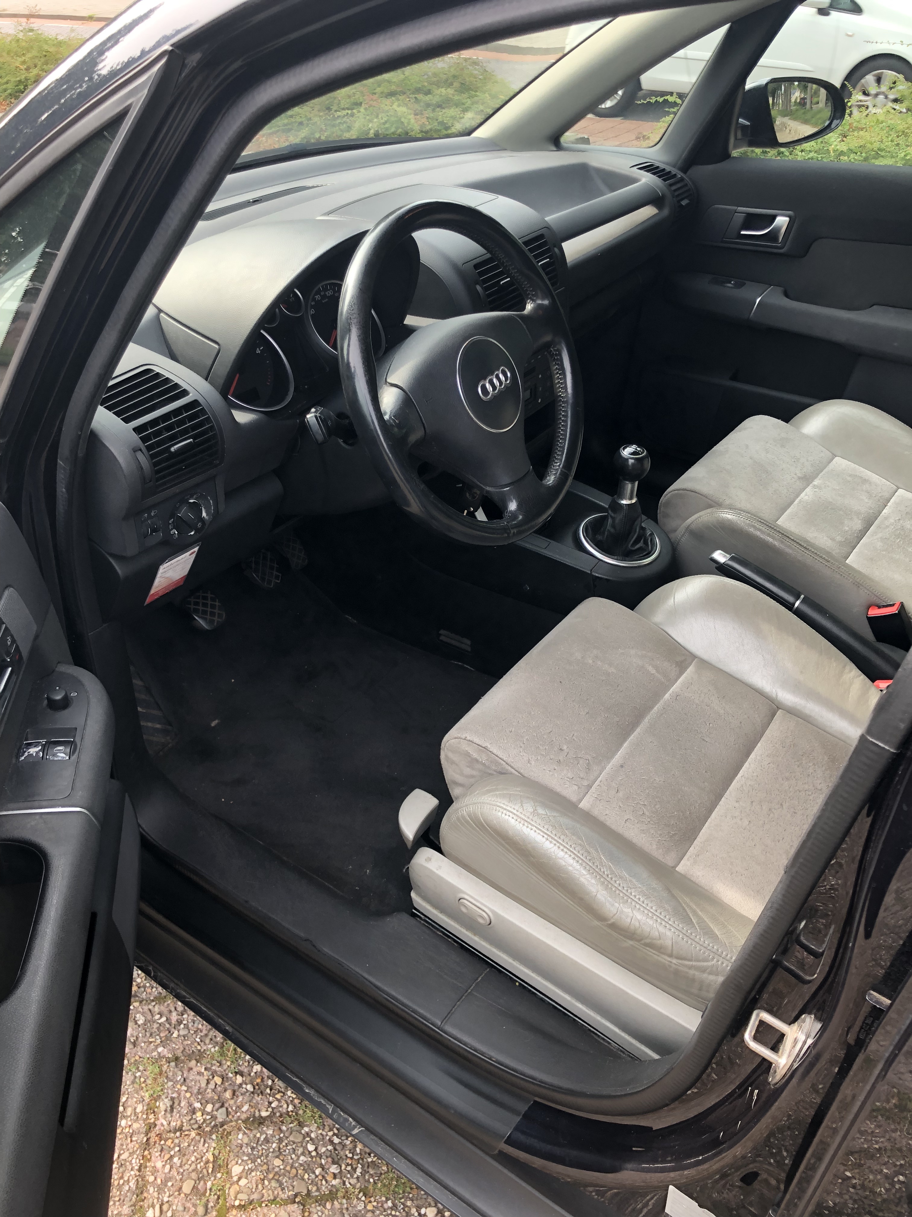

Het lijkt een echte S- line! En dan met de originele 17’ wielen moet het je niet verbazen dat de vering wat hard overkomt maar daar zal je vast wel aan wennen.
Wat me wel op valt is dat de wang van de bestuurdersstoel aan de linkerzijde nogal ingezakt is, en het stuur heeft slijtage plekken,dat is bij 200.000 eigenlijk niet normaal.
Het is een aanwijzing voor een hogere km stand.
Even goed zoeken met zijn drieën !

Glim plekken op stuur, dat kan zowel meer KM zijn als Stadsverkeer!
Ik heb een auto met minder Km en nog meer slijtage, maar dat was vooral in regio van Huisarts, korte stukjes... net als pedaal rubbers, versleten of nieuwe , en even los halen en je ziet datum rubber als ze hebben vervangen!

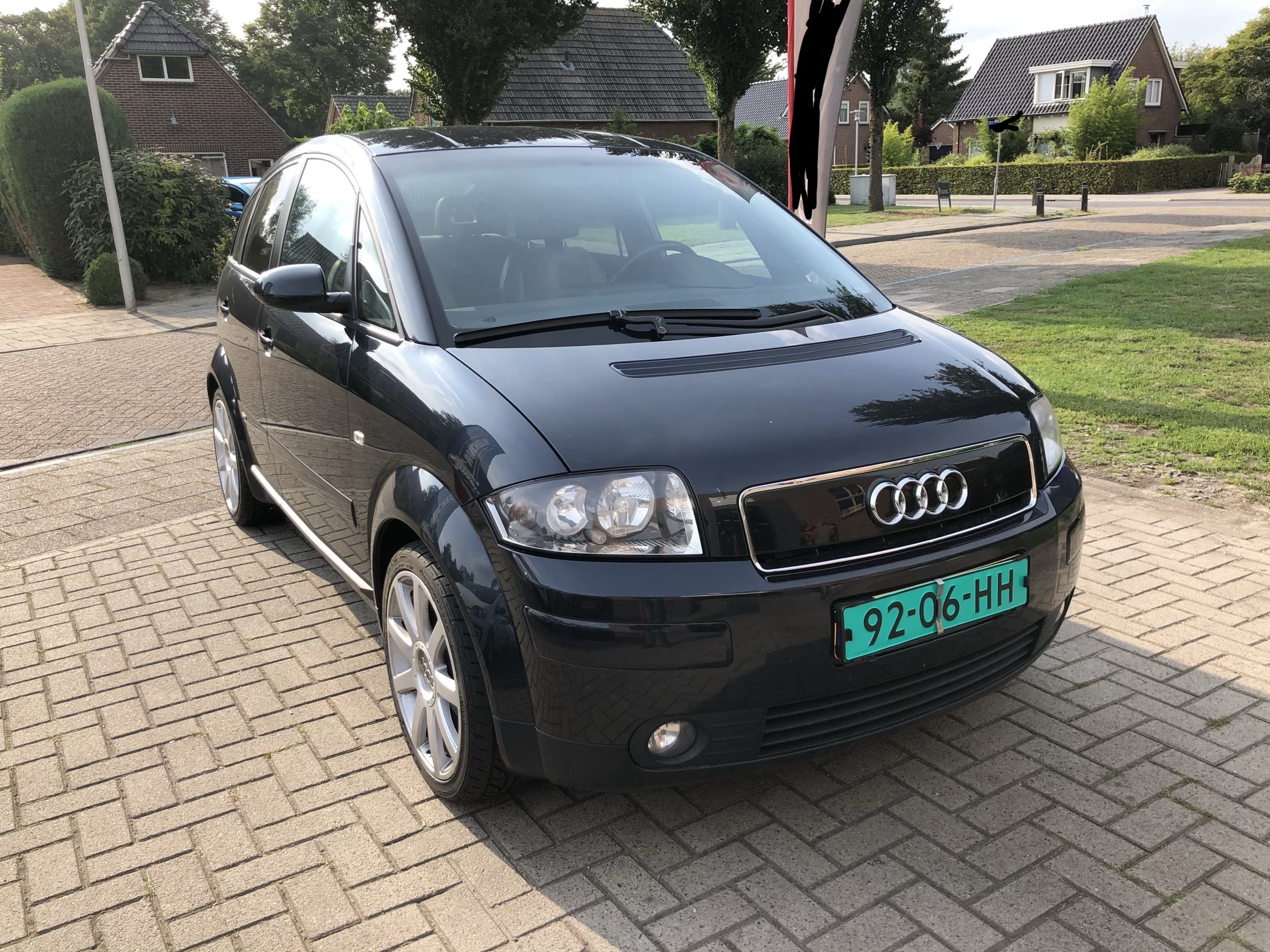

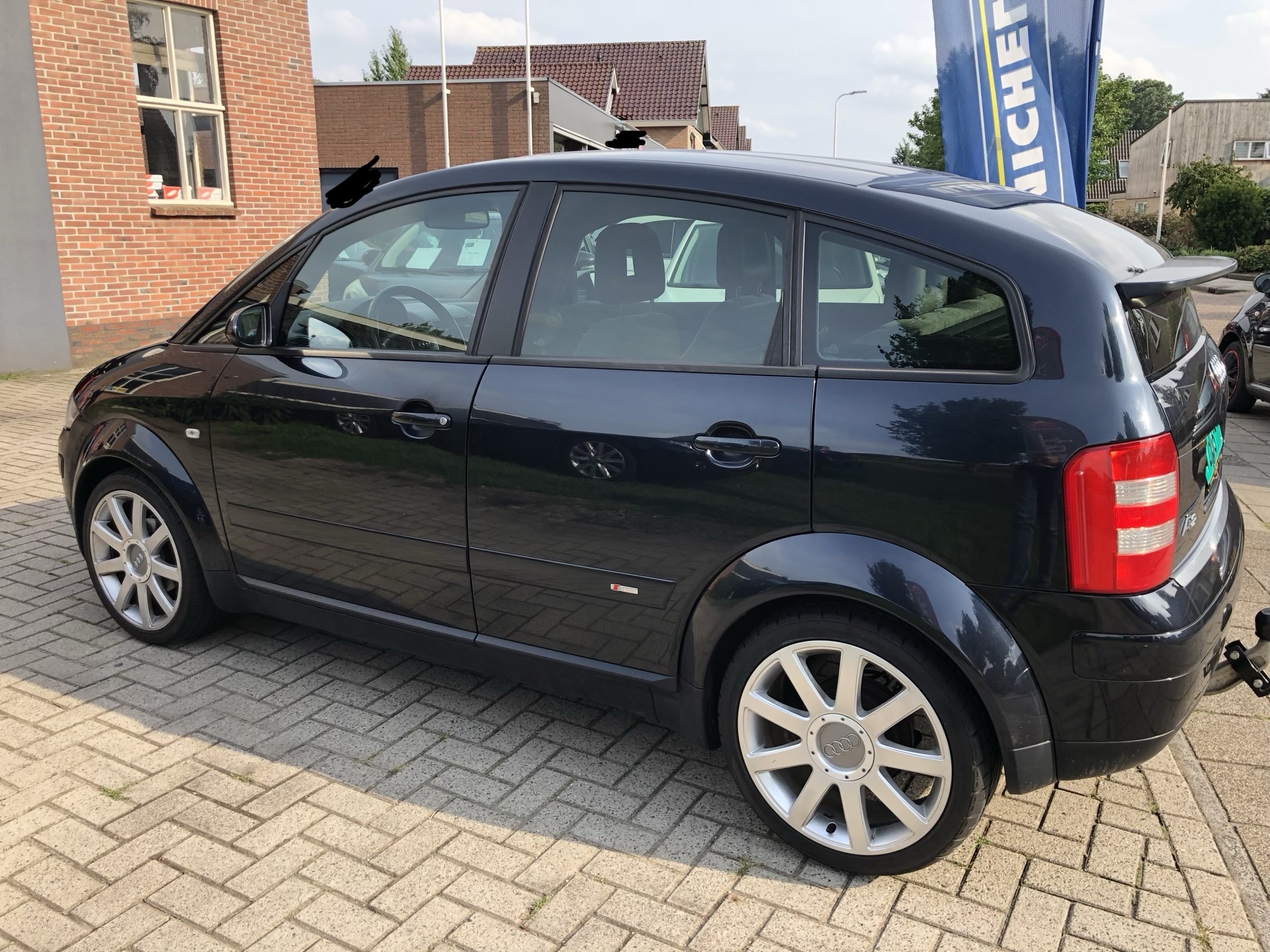

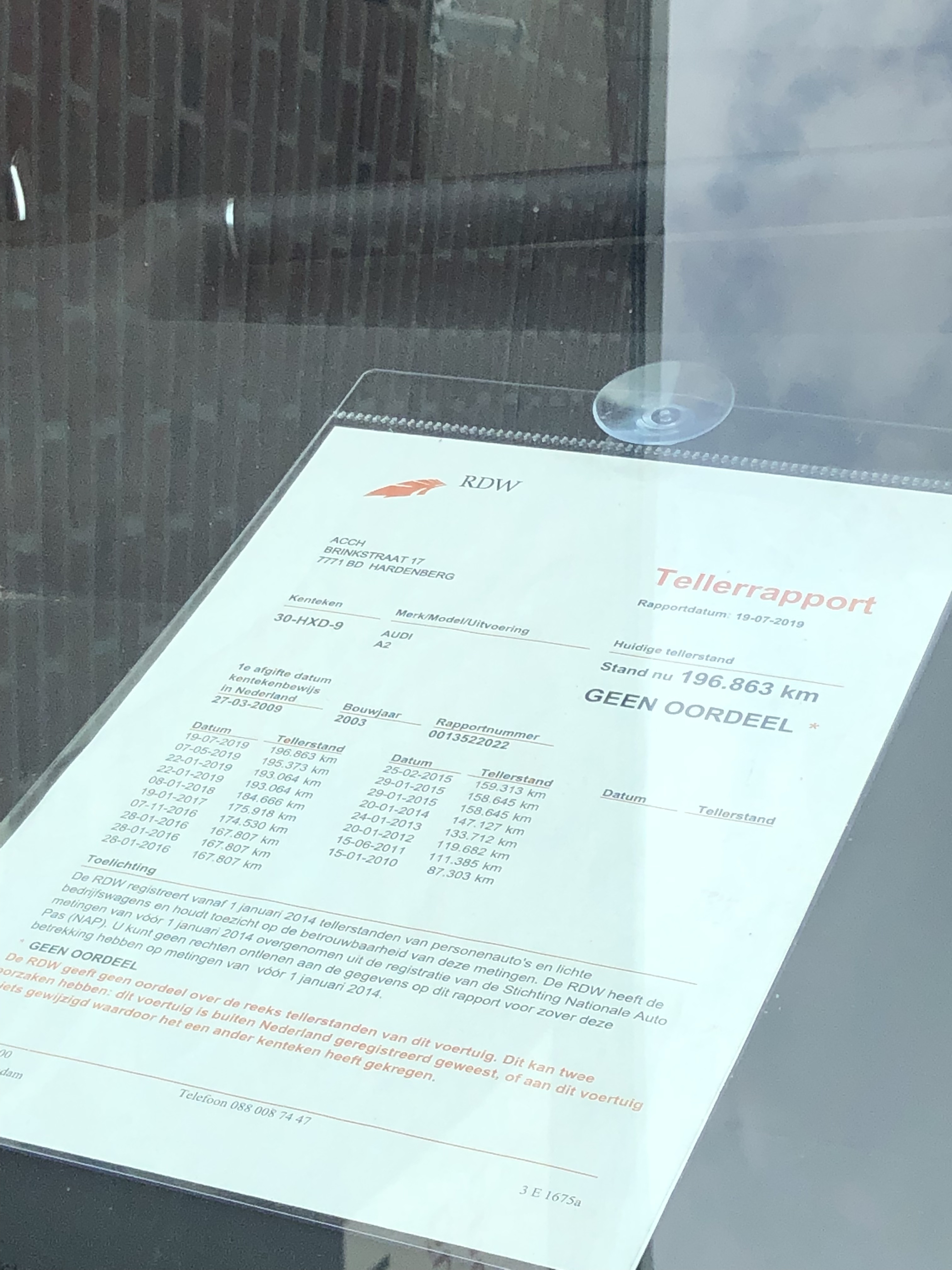

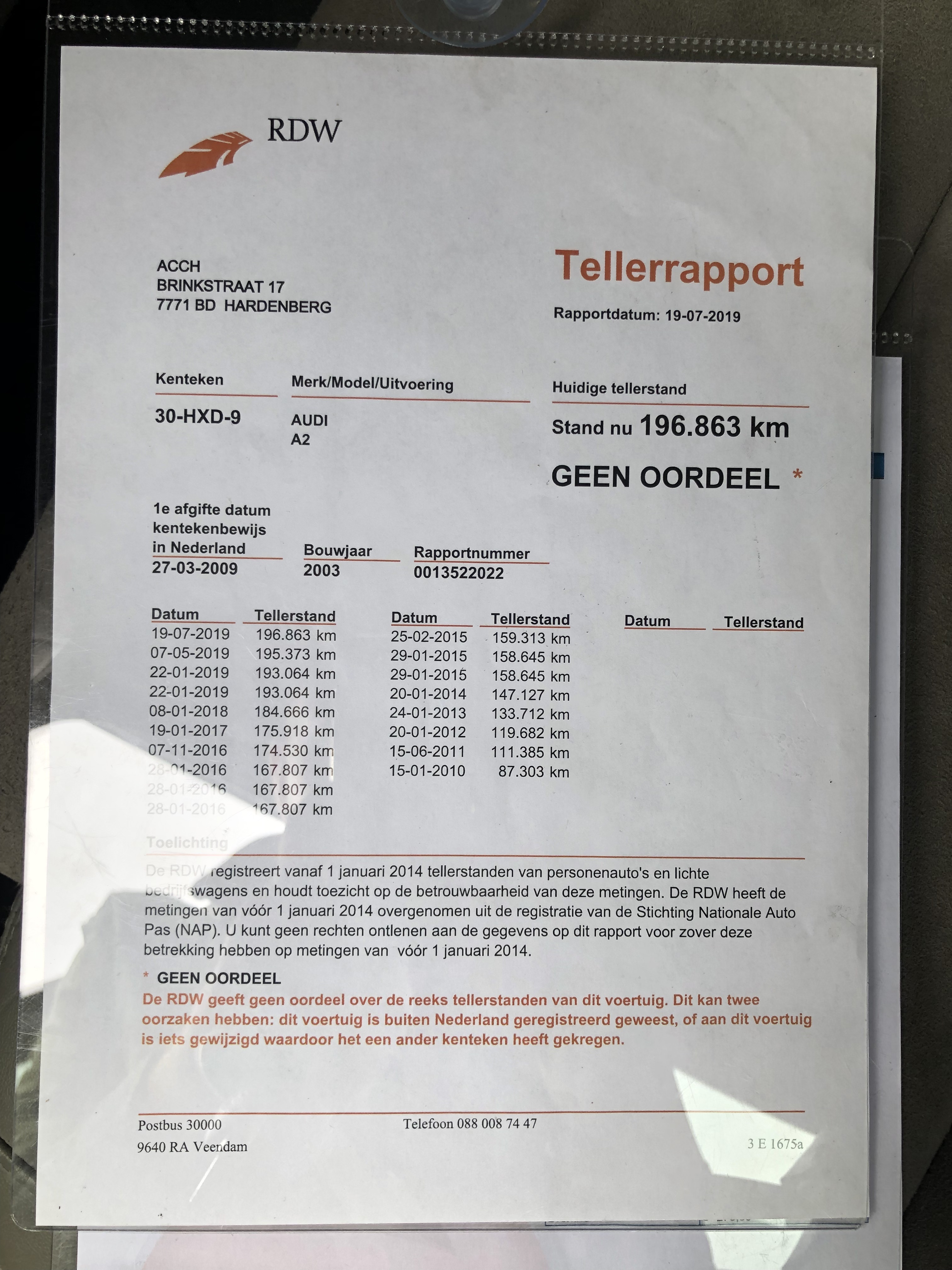

Het is een import. Vanaf 2009 op NL kenteken. Zie bijgaande foto als bijlage. Oordeel maar even. Is alleen maar goed; ik ga er over 10 minuten weer heen.

Welkom! De A2 staat er op de foto's prima bij, wel wat gebruikssporen. In combinatie met het (langzame) oplopen van de KM-stand vermoed ik dat deze voor veel korte ritjes gebruikt is. Hoeft geen probleem te zijn maar zou wel een wat langere proefrit maken. De auto staat zo te zien al een tijdje te koop, dus ik denk dat er wel wat ruimte tot onderhandeling is.

Op het eerste gezicht een mooie A2, combi met deze velgen is altijd goed. De uitvoering is lastig te bepalen, maar de RS velgen, sportstuur en ronde pookknop maken het geen echte S-Line. Dat zijn losse pakketten. Vermoed het S-Line Fahrwerkspaket (wielen, onderstel en emblemen) en Sportstuur/knop apart door de eerste Duitse eigenaar zijn besteld bovenop het Style Package.
De leer/alcantara sportstoelen in de afwijkende kleurstelling zijn vermoedelijk later aangebracht; deze combi is voor zover ik weet niet geleverd maar het staat wel goed! De door @jaapje genoemde hangende wang kan ook een relatie hebben met veel instappen. Ook alcantara lijkt wat gehavend. Pedalen zien er weer goed uit, maar lichtschakelaar daarentegen ...
De kilometerstand is sinds de invoer logisch gebleven, ook APK historie is niet schokkend. Na invoer zijn er maar 2 eigenaren geweest, de eerste had hem 1, de tweede 4 jaar. De kilometerstand voor invoer kan worden nagetrokken ahv chassisnummer. Die tref je in boekje of onder het diepe bakje achter de handrem in console gestanst. Kwestie van verwijderen. Stuur me dan een PB, dan laat ik dit natrekken.
Met dit nummer kan ook CoC verklaring worden verkregen om samenstelling en rijklaar gewicht te verkrijgen. Met 1100kg is deze relatief hoog, maar dat kan met de opties te maken hebben (trekhaak, etc). De onze stond destijds ook 100kg hoger op CoC verklaring vanwege oa BOSE maar dat is bij invoer met enige overredingskracht door RDW keurmeester gecorrigeerd.

`Maak eens een foto van de bestuurdersstoel (met name de zitting)
Ik kan misschien wel inschatten wat de km stand ongeveer is
