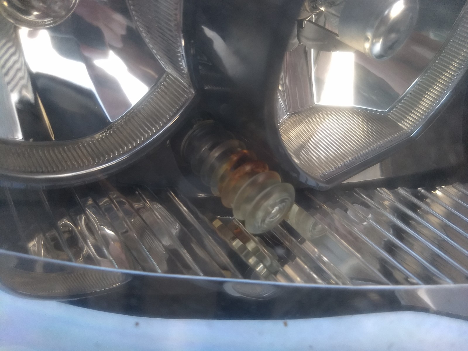

- In de koplampen lijken twee peertjes doorgebrand maar ze geven wel gewoon licht. Iemand een idee hoe dit kan?

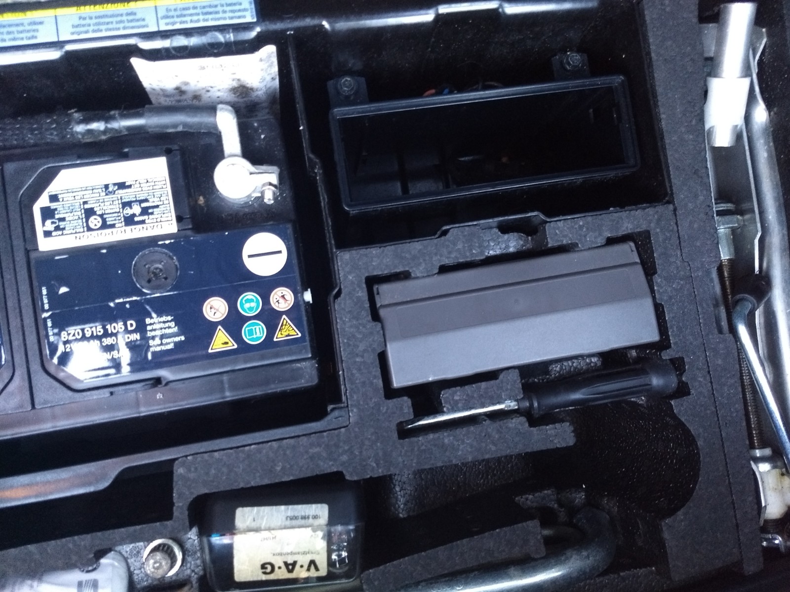

- In het technische gedeelte van de achterbak lijkt een onderdeel te missen (foto). Ook lijkt het alsof er een voorbereiding is voor een cd-wisselaar of zoiets. Is die er uit gehaald misschien?

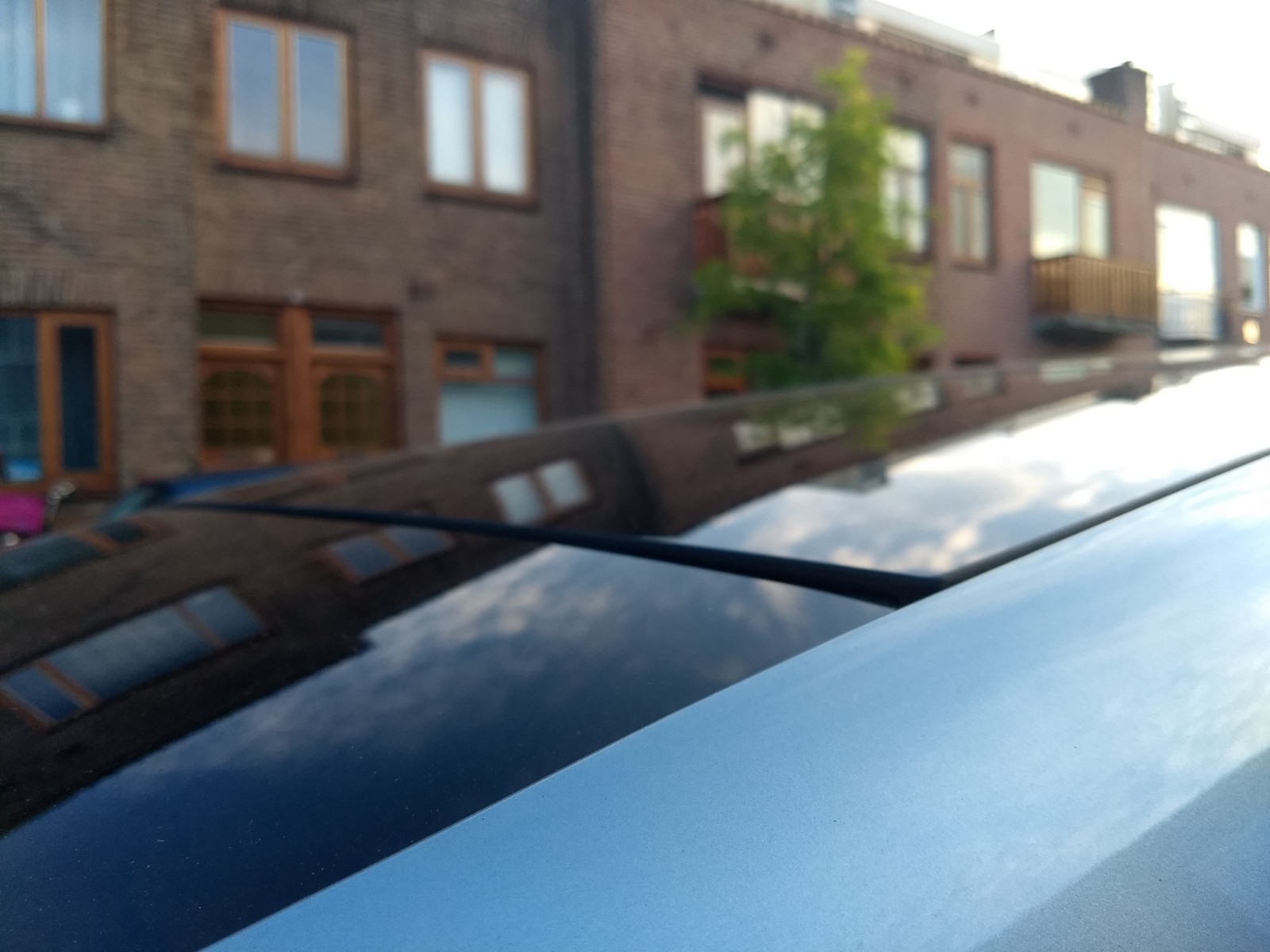

- De glazen plaat aan de achterzijde sluit aan de rechterkant niet helemaal mooi aan op de carrosserie. Kan dit bijvoorbeeld lekkages geven?

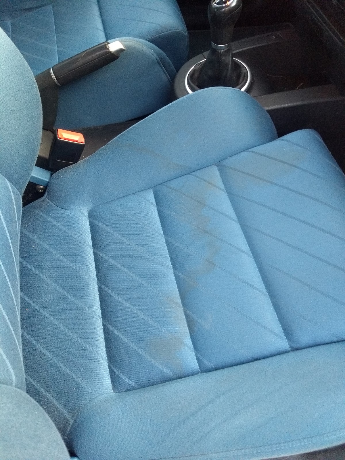

- Bekleding (lichtblauw, voor mij één van de eyecatchers van de auto :) ) heef teen aantal bruine vlekken. Hebben mensen ervaring met stoomreinigen/shampooing? Ik zou het zonde vinden als de bekleding bijvoorbeeld zijn kleur verliest.

Dat van je lampen lijkt mij te komen doordat de stadsverichting is voorzien van 5 watt lampen waar het 3 watt hoor te zijn.

En de stoelen, sopje boenen en opzuigen met alles zuiger dus geen gewone stofzuiger met zak en meeste kringen verdwenen.

Je kunt de stadslampjes die zwart geworden zijn ook vervangen door Led lampjes.
Die worden niet heet en geven zelfs meer licht.

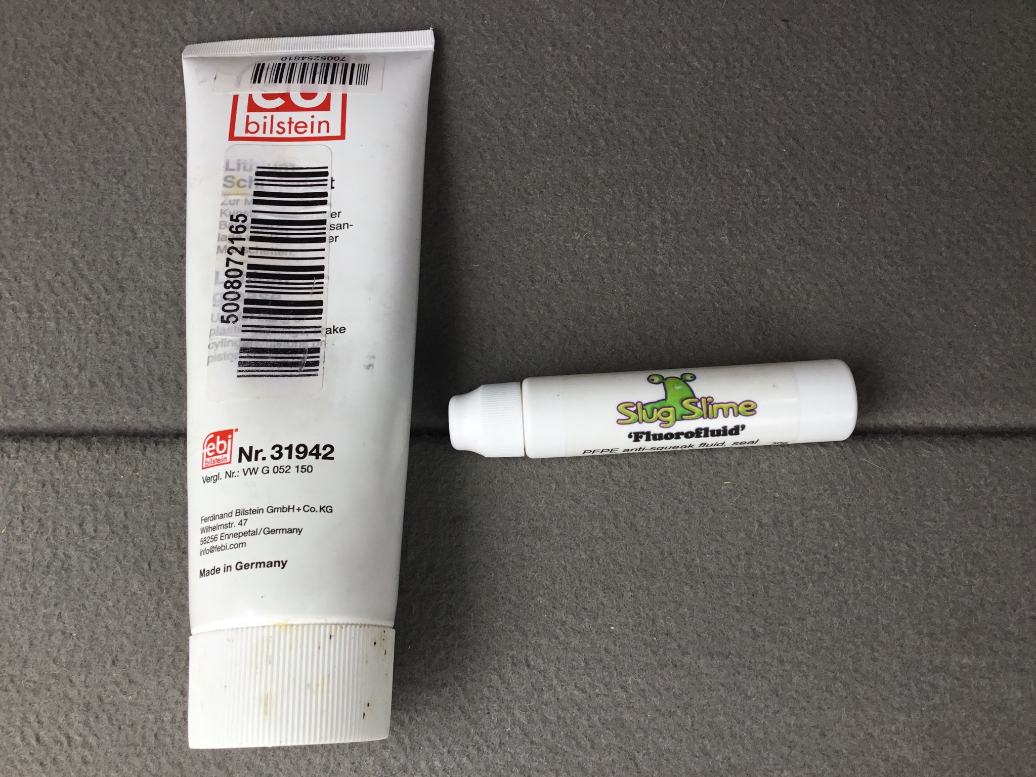

Om het stil en gangbaar te houden smeer ik ieder jaar de rails, en de rubber randen van de panelen. Hiervoor zijn speciale smeermiddelen te koop.
Op het forum of A2-freun.de kan je meer vinden.
Ik gebruik de middelen hieronder.
De aansluiting van mijn niet lekkende dak ziet er als volgt uit.

De lege plek naast de accu is voorbereiding voor navigatie, een optie die maar zelden geleverd is. De CD-wisselaar (indien aanwezig) zit verticaal rechts en hoog in de bagageruimte.

Ga ik even in op de bekleding.
Ja, die bruine vlekken kunnen er (zeer waarschijnlijk) uit.
Op zich met weinig kosten.
Probeer eens met een ontvetter (verdunnen met water in eerste instantie).
Opbrengen met een plantenspuit (dus niet doordrenken)
Even laten inweken en dan met een badstof (witte) badlaken uitvrijven.
Als je veel smurrie op je badlaken ziet, komt het spul er af.
Dan nogmaals met schoon water besproeien, nu wat natter.
Meteen weer afdoen met een handdoek en goed droogzuigen met een waterstofzuiger (kan simpel gevalletje zijn, niks duurs)
Bij voorkeur in de zon, en met de ramen open (doortochten)
Mocht na het drogen nog niet helemaal weg zijn, opnieuw en dan met iets minder verdund middel.
Bijvoorbeeld Dasty van kruidvat zou kunnen. Ik gebruik altijd APC van een "carcleaner""
