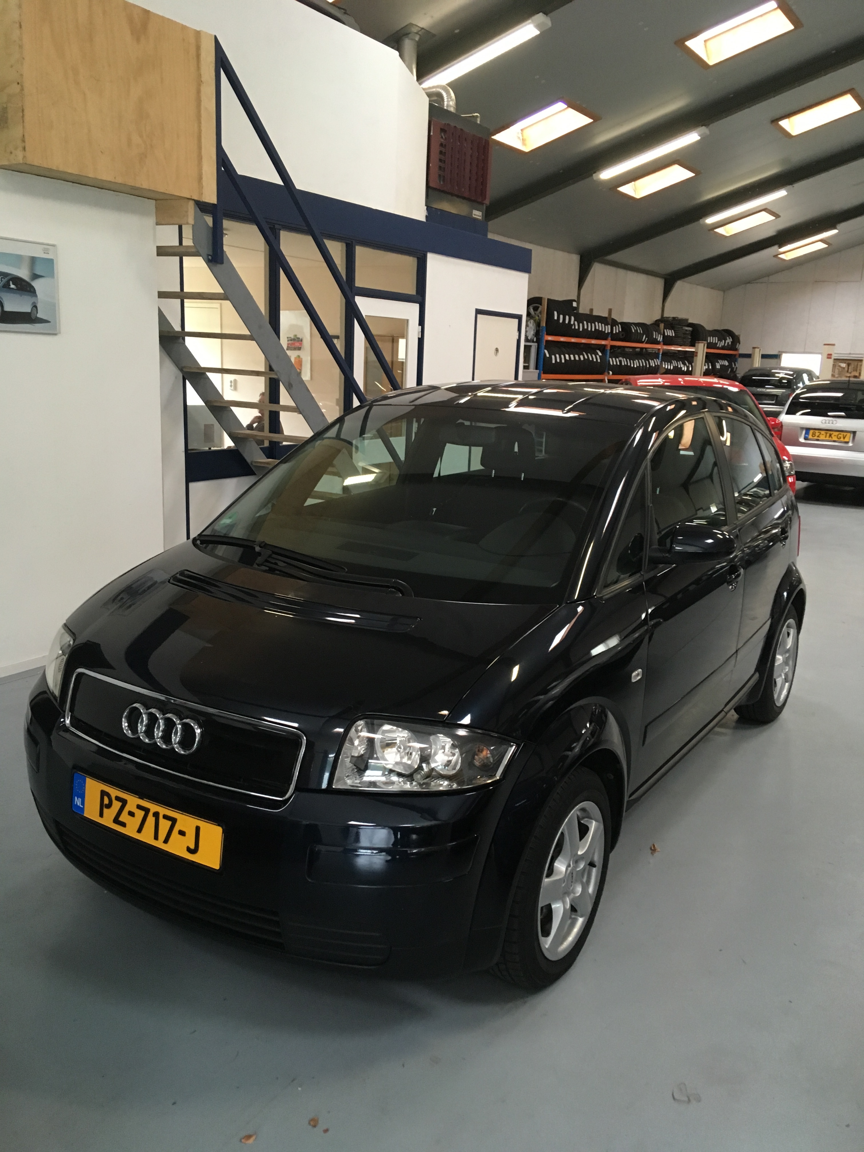

Hoi,
Hier Wilfred en Anouska,
Sinds 4 weken bezitter van een A2 1.4 TDI 90 Pk uit 2003 met nu bijna 183000 op de klok.
Op zoek naar een een niet te grote auto met hogere instap voor circa 30.000 km/jaar en niet te veel geld kwamen we uit bij Eenink in Vorden waar we onze eerste A2 gekocht hebben.
Helaas hebben we er nog niet veel geluk mee, tot op dit moment.
Eenink heeft ons netjes geholpen en wil elke keer meedenken en helpen.
Het probleem is roken (zwart en af en toe blauw) inhouden en nu tweede keer dat het lampje van het motormanagement gaat branden,
Na de eerste keer heeft de ANWB een van ons weer op weg geholpen, en op zijn advies wat hoger in toeren gereden. En een cleaner aan de brandstof toegevoegd.
Het inhouden bleef, en de computer bij zowel merkdealer als andere garage gaf aan dat de waarde van de luchtmassameter niet goed was.
Vandaag een andere luchtmassameter er in gezet, en op eerste moment leek het beter totdat ik van een 100km weg af kwam en het inhouden weer begon, na 30 km verder rijden ging het lampje voor de tweede keer branden. Bijna thuis dus voorzichtig doorgereden.
De auto heeft voor we hem kregen ongeveer een jaar stil gestaan.
En nu? Zijn hier techneuten die ons kunnen adviseren waar dit aan kan liggen?

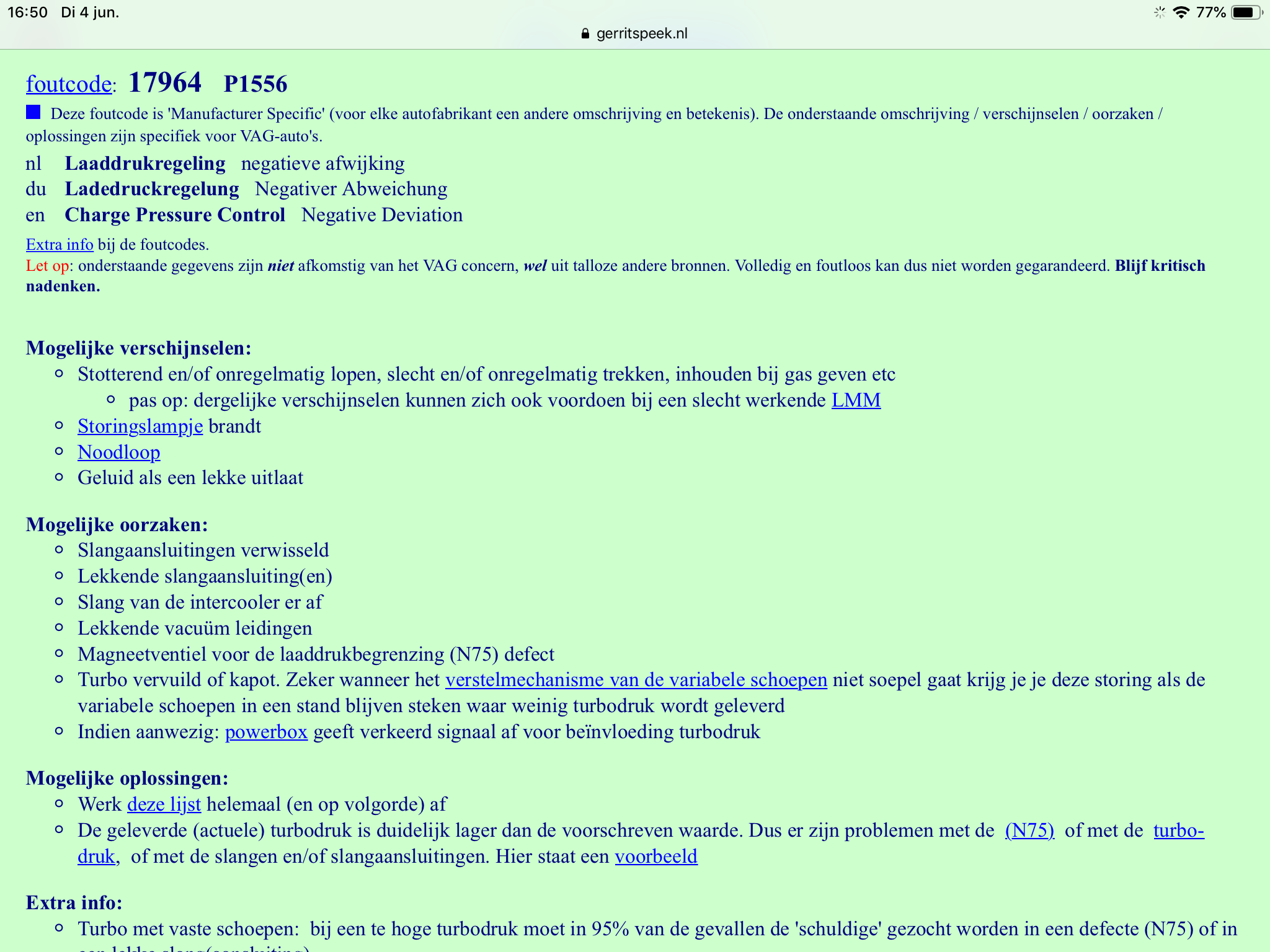

Foutcode 16485 is iets met het doorgeven van het signaal van de luchtmassameter meter.
Foutcode17964: En verder:
https://www.gerritspeek.nl/vag-com_turb ... lemen.html
Op naar Waalwijk?
