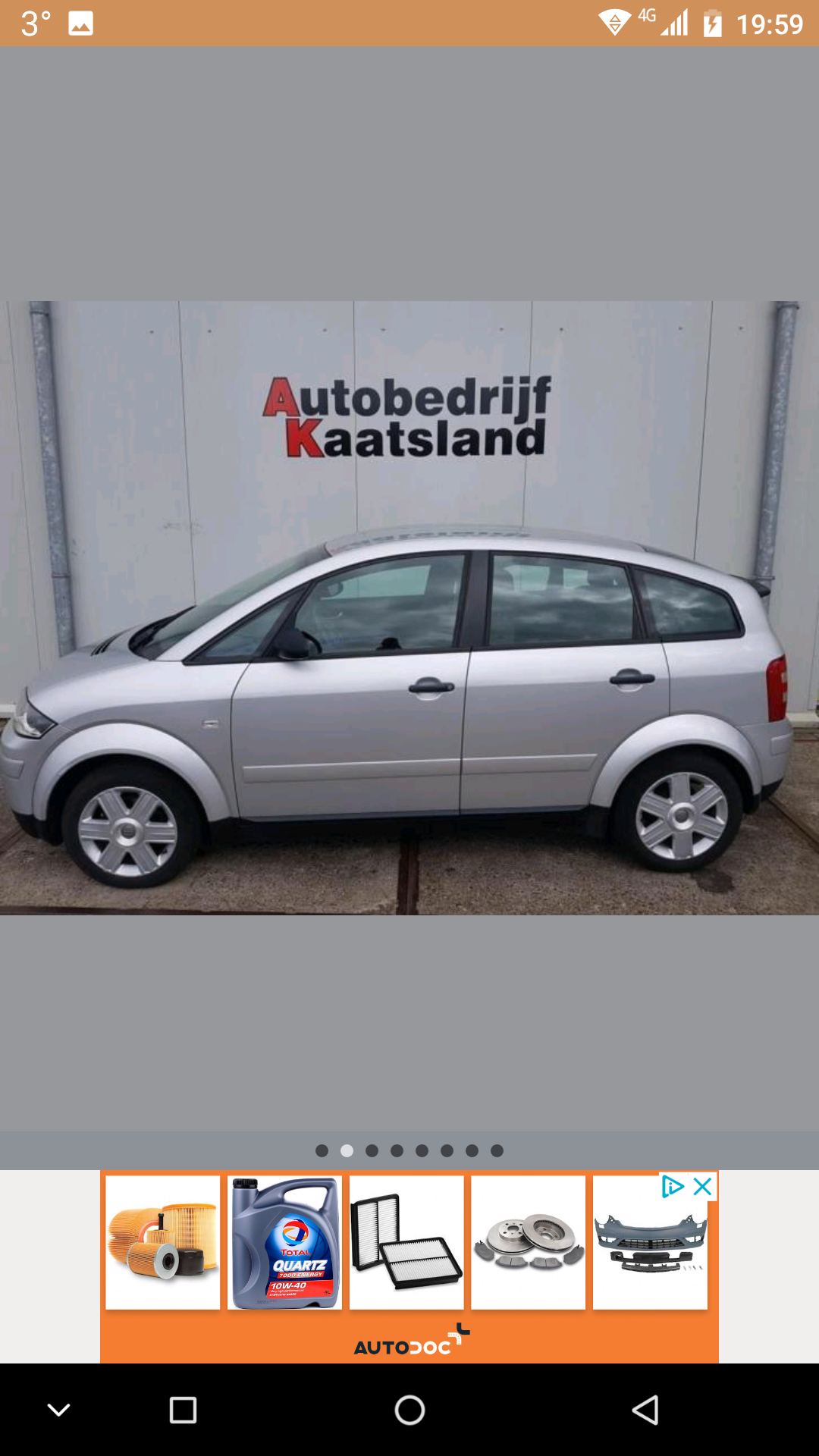

Sinds vrijdag weer in het bezit van een A2! Een nette zilverkleurige 1.4 tdi uit 2002 met 268.000 km op de teller.
Ik kon 'm erg goedkoop (850 euro) meekrijgen, omdat de versnellingsbak stuk is en de verstuivers moeten gereviseerd. De carrosserie en het interieur zien er heel netjes uit. Geen deukjes, krassen of smoezelige stoelen. Het toeval wil dat ik een gereviseerde bak voor de AML 1.4 tdi heb liggen en dat het sleutelen ook veelal in eigen 'beheer' kan plaatsvinden. Plan is de auto eerst technisch in orde te brengen en daarna te chippen naar 100 pk. Ook dingetjes als de verweekte softlack op de climaknopjes herstellen en de ruitenwisserarm spuiten staan op het programma. Het bekijken van de auto is een feest van herkenning, want aan de 1.2 tdi heb ik destijds ook veel verbeterd. Het belooft een leuk project te gaan worden!

Zo op de foto's te zien een basismodel, gezien de zwarte handgrepen?
