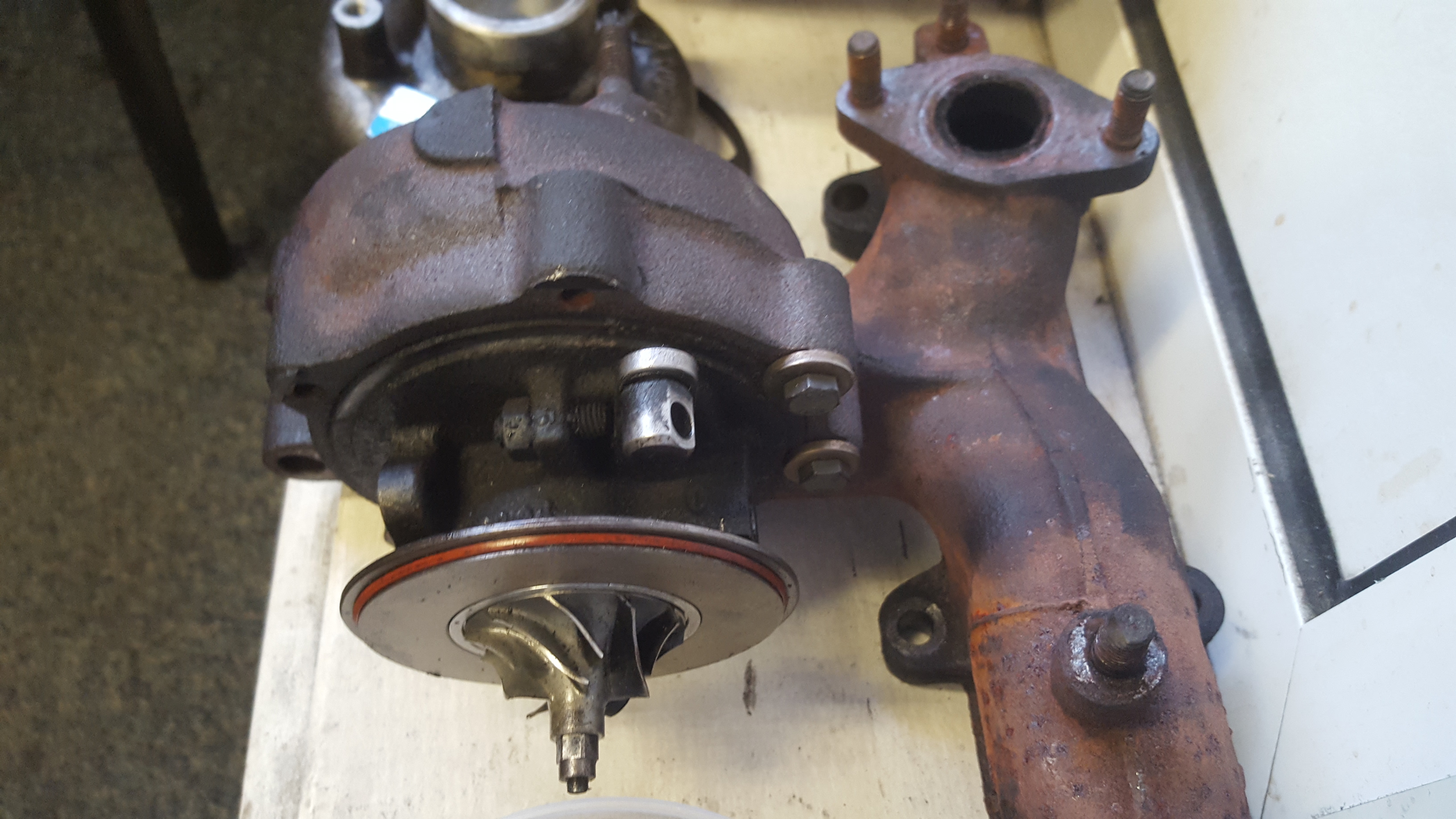

Ik ben sinds een paar weken de eigenaar van een Audi A2. Ik was opzoek naar een auto op diesel omdat ik voor mijn werk veel moet rijden. Ik rijd zo'n 150 km per dag naar mijn werk en reed een Ford Focus op benzine... Dat was geen goede optie.. Het verbruik van de Ford is fors en ik ben op zoek gegaan naar een zuinigere auto. Ik was nog niet echt bekend met de Audi A2 echter kwam hij qua verbruik toch wel heel gunstig uit. Zeker voor zijn leeftijd. Ook toen ik wat verder in de technische details van de auto ben gedoken werd ik steeds enthousiaster. Ik ben opzoek gegaan en in eerste instantie ben ik gaan zoeken naar een 1.2 tdi echter was het aanbod erg schaars en er zat eigenlijk geen auto tussen waar ik erg enthousiast van werd. Het was sowieso een uitdaging om een A2 te vinden met een logische kilometerstand. Na een paar weken zoeken heb ik besloten dat een 1.4tdi ook een optie was.
Ik heb uiteindelijk mijn auto gevonden in Lelystad. Bij de aankoop werd me garantie aangeboden onder voorbehoud dat de onderdelen voor eigen rekening waren, dus alleen garantie in de vorm van arbeidsuren. Ik woon in Nijmegen en om dan naar Lelystad te rijden als er in de 1e drie maanden wat mankeert aan de auto vond ik geen handige optie. We hadden nog wat verschil in de prijsonderhandelingen en ik heb voorgesteld om de garantie te laten vervallen en zo doende wat van de prijs af te halen.. Dat bleek achteraf geen geen goede keuze, toen ik de auto en week of 2 had is de turbo er mee opgehouden.... Hij maakte voor die tijd geen raar geluid en hij was net zo snel als met de nieuwe turbo er op... Inmiddels nadat mijn auto een week bij Turbovoordeel Veenendaal heeft gestaan heb ik er een nieuwe turbo in zitten. Het grapje heeft me €1820,- gekost... :cry Ik heb al gelezen dat het ATL-blok sowieso een zwakke plek is de turbo.. Wel bijzonder dat hij kapot gaat op de inlaat van de turbo..
Ik ben blij dat hij het nu weer goed doet! Hij rijdt heerlijk en is lekker vlot en zuinig. Het enige wat er nu aan mankeert is dat het Driver Information System niet werkt. Hij doet niets als ik op de resetknop druk, hij geeft ook geen kilometers tot aan onderhoud aan.. Hij geeft eigenlijk helemaal niets aan.. Is er wellicht iemand bekend met dit probleem?

Hier nog een foto van de kapotte turbo:

De turbo was alleen al 880 ex BTW
Motorblok is gereinigd , nieuwe olie, 2 stabilisatorstangen (zaten vast) EGR is schoongemaakt, pakkingset, nieuwe slangen en uitlijnen moest ook gebeuren. Zie nu net dat het 1722,- was..
