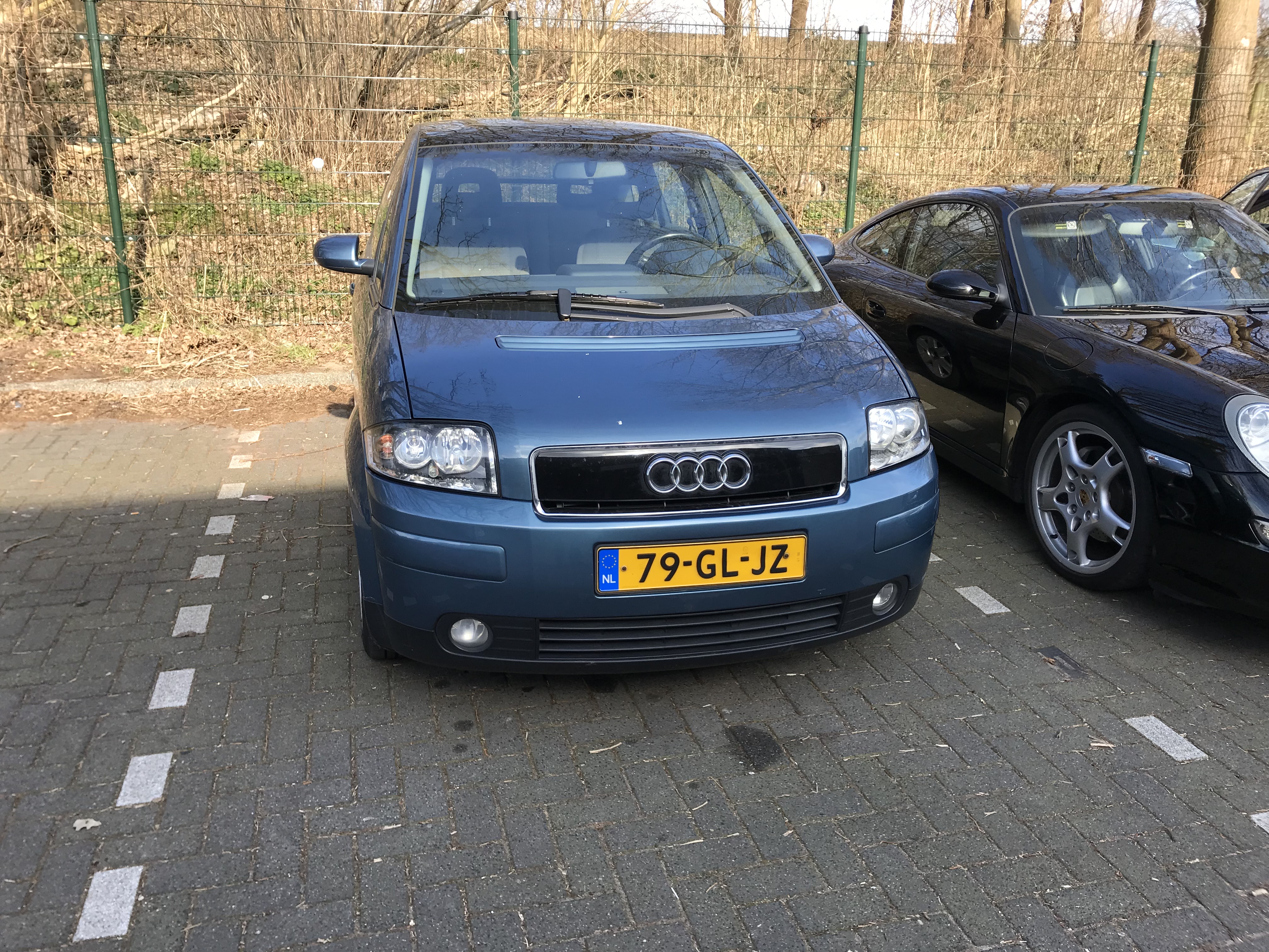

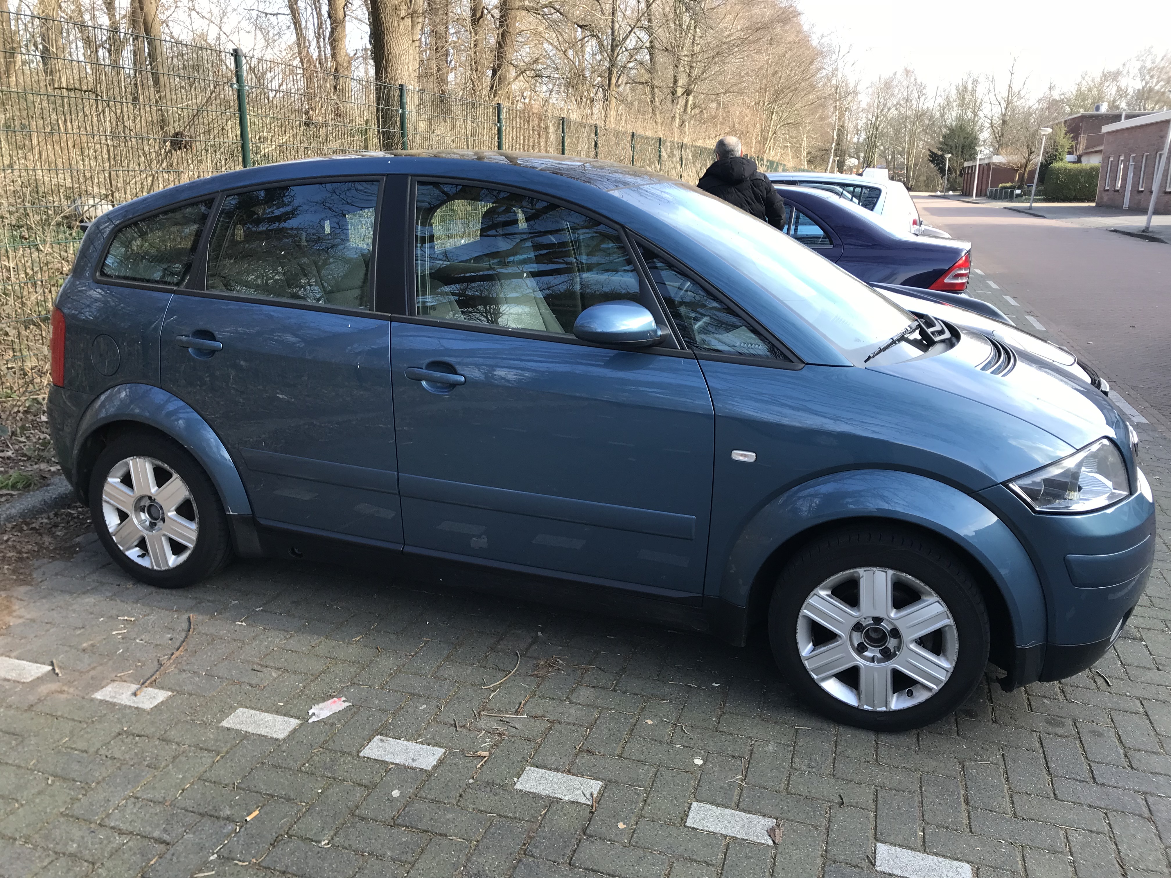

Hello,
Heb na een tijd geen A2 meer gereden te hebben, (uitstapje met een bmw), nu toch weer een (zelfde kleur als ik eerst had) een A2 14.tdi gekocht. Mijn bmw was iets te duur om te repareren, en na 5 weken in m'n 911 rond gereden te hebben, vond ik dat toch wel wat erg duur worden, dus maar weer een A2 gekocht.
Hier ook gelijk maar geregistreerd voor vragen en dingetjes.
Het is een blauwe, 1.4tdi met OOS, mistlampen, en PDC, best een leuk ding, koste niet veel, en had een NAP, wat ik wel belangerijk vond. gekocht een week geleden, en nu al 1300km er mee gereden.
Probleempjes op het moment:
- thermostaat kapot, ook al vervangen
- Boven de 120-130 gaat hij in de noodloop, heb al vacuumslang vervangen, N75 klep gechecked, MAF sensor een andere geprobeerd. Het lijkt er niet op dat ik een turbo lek heb, niks sist ergens als ik iemand volgas laat geven en ik bij de motorruimte luister.
- OSS gaat niet open, motor draait wel, maar klikt
- onder de achterbank kwam ik tegen bij het schoonmaken dat hij wel erg vochtig daar is, waarschijnlijk drainage tubes dicht? maar die kan ik pas schoonmaken als ik het dak openkrijg denk ik?
Plannen:
- chippen icm wellicht een polo bluemotion versnellingsbak, om hem nog wat zuiniger te krijgen.
