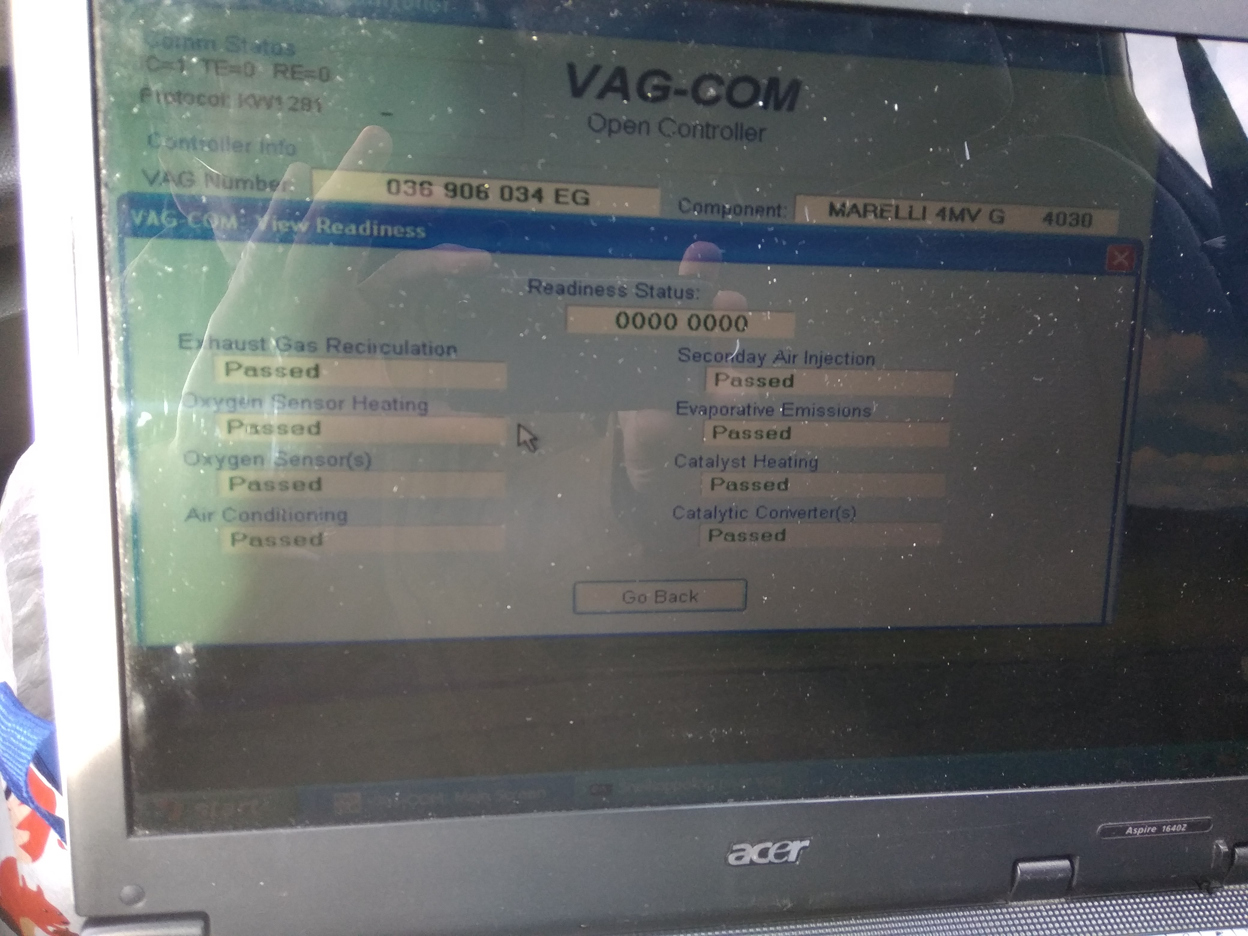

13 nov 2018, 20:42 0 x
Eindelijk volledige readiness en wat loopt die AUA mooi.
