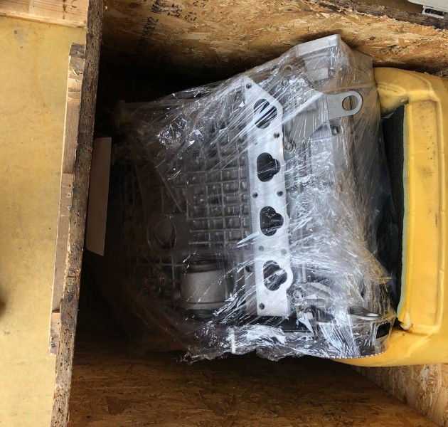

Na het vervangen van bougies, kabels, egr klep en bobineblok bleef cilinder 4 zonder opgaaf van reden in storing lopen. Soms direct na de start op 3 cilinders, veelal bij stationair draaiende motor (bijv bij het stoplicht).
De kop is er uiteindelijk afgehaald en toen bleek het euvel uiteindelijk een kapotte klep te zijn. Waarschijnlijk veroorzaakt door de aangetroffen cilinderschade. In overleg met de monteur afgewogen wat de beste optie zou zijn. Neem in gedachten dat de distributie/spanrollen/waterpomp en thermostaat ook aan vervanging toe waren.
Optie 1:
Klepje vervangen, pakkingsetje + distri set etc zoals beschreven
Optie 2:
Revisie van huidige blok waarbij er via een revisiebedrijf de cilinders zouden worden opgeboord en nieuwe cilinders geplaatst + distri set etc zoals beschreven
Optie 3:
Nieuw (onder)blok, geleverd incl distri set door Morien automaterialen
Uiteindelijk is het optie 3 geworden, de meest prijzige optie waarbij de afweging was dat optie 1 een lapmiddel zou zijn geweest (kans op dezelfde storing binnen korte tijd). Optie 2 was slechts een fractie goedkoper waardoor ik meer vertrouwen had in het nieuwe blokje.
Koppelingsplaten en schijven + blokken zijn direct mee vervangen nu we toch bezig waren.
Economisch niet mijn beste keuze helaas maar ik kon niet afstand doen van de A2. Het is een prettig wagentje waarbij ik ook niet veel km's rij dus ik verwacht nog vele jaren A2 plezier.
