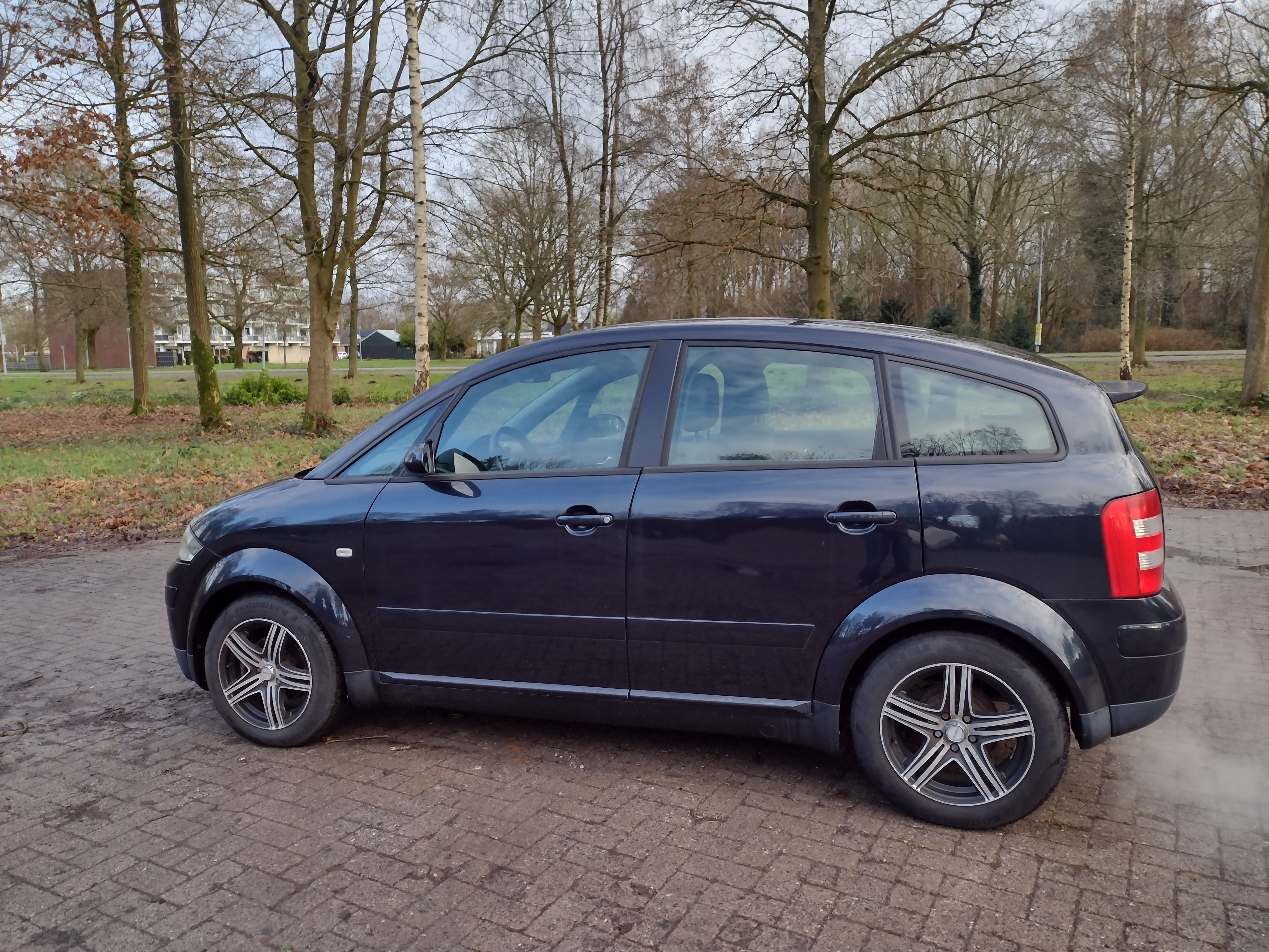

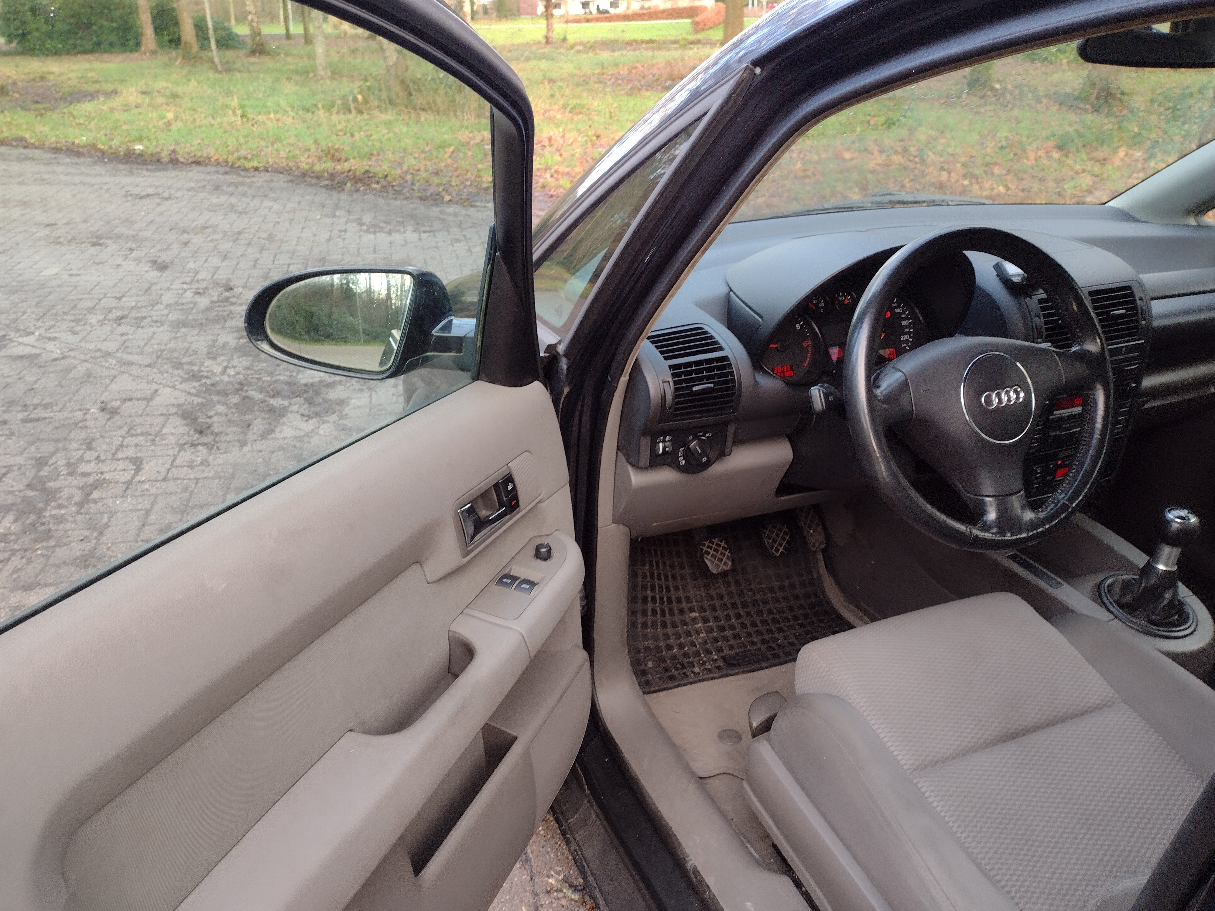

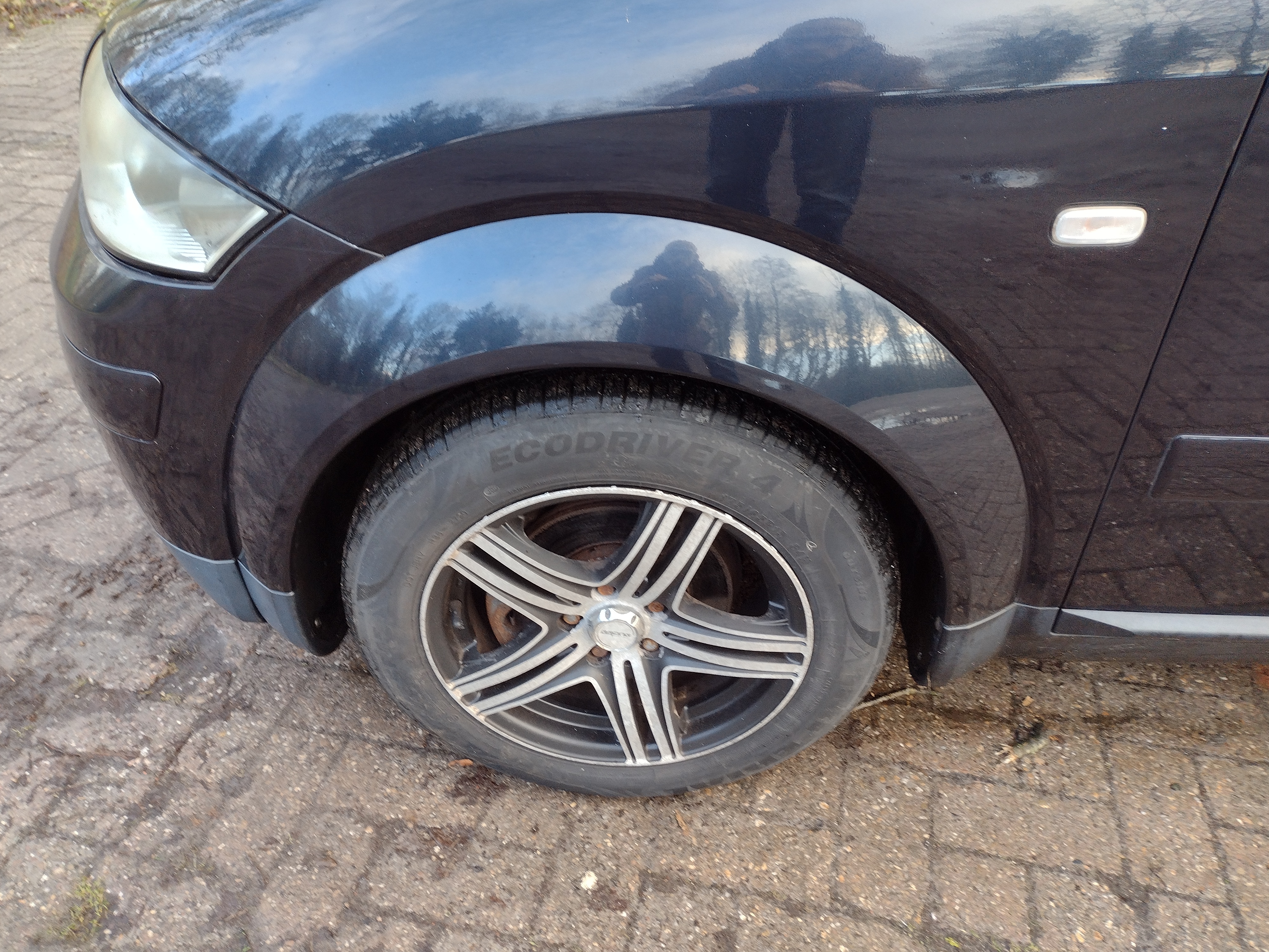

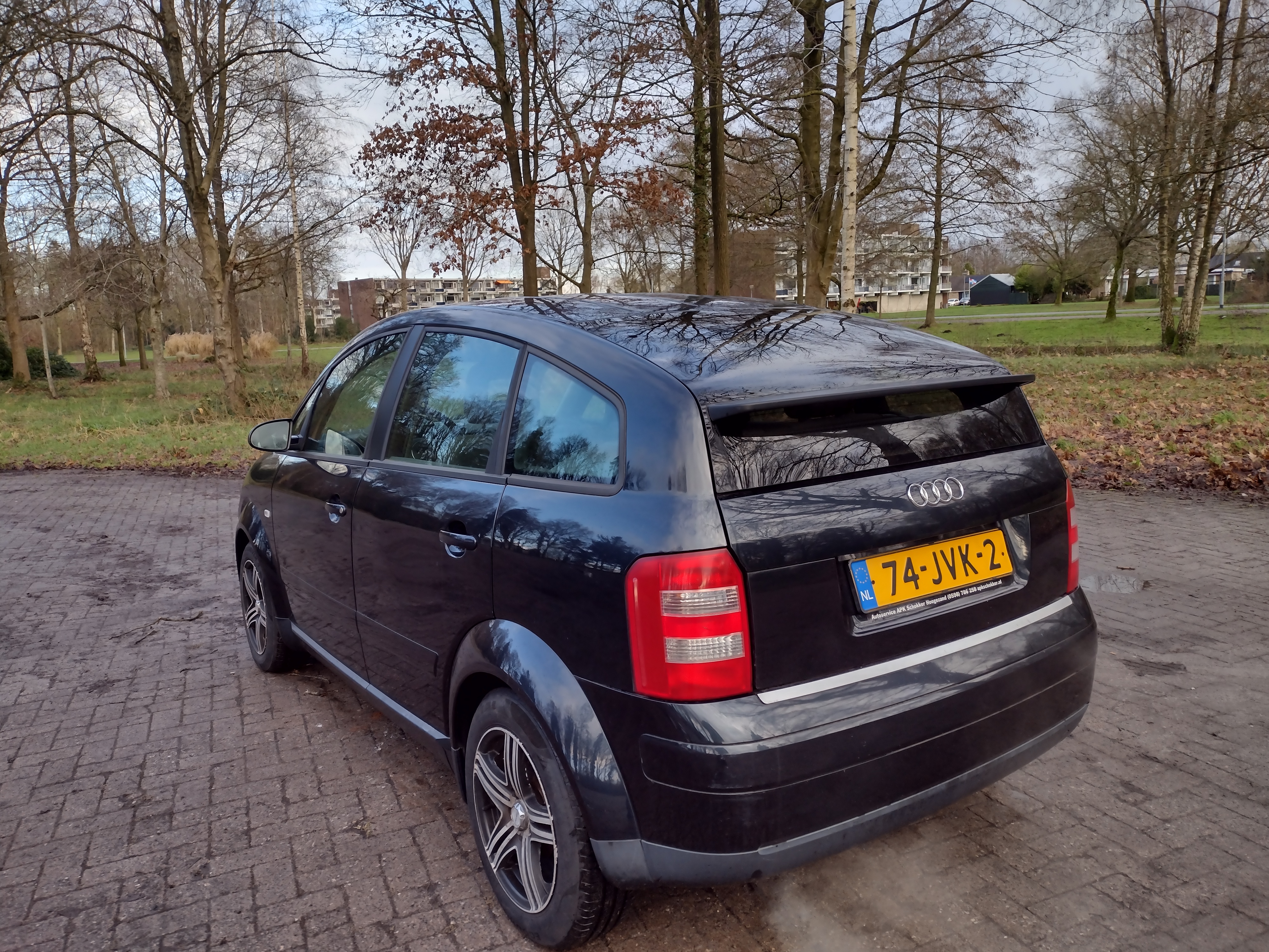

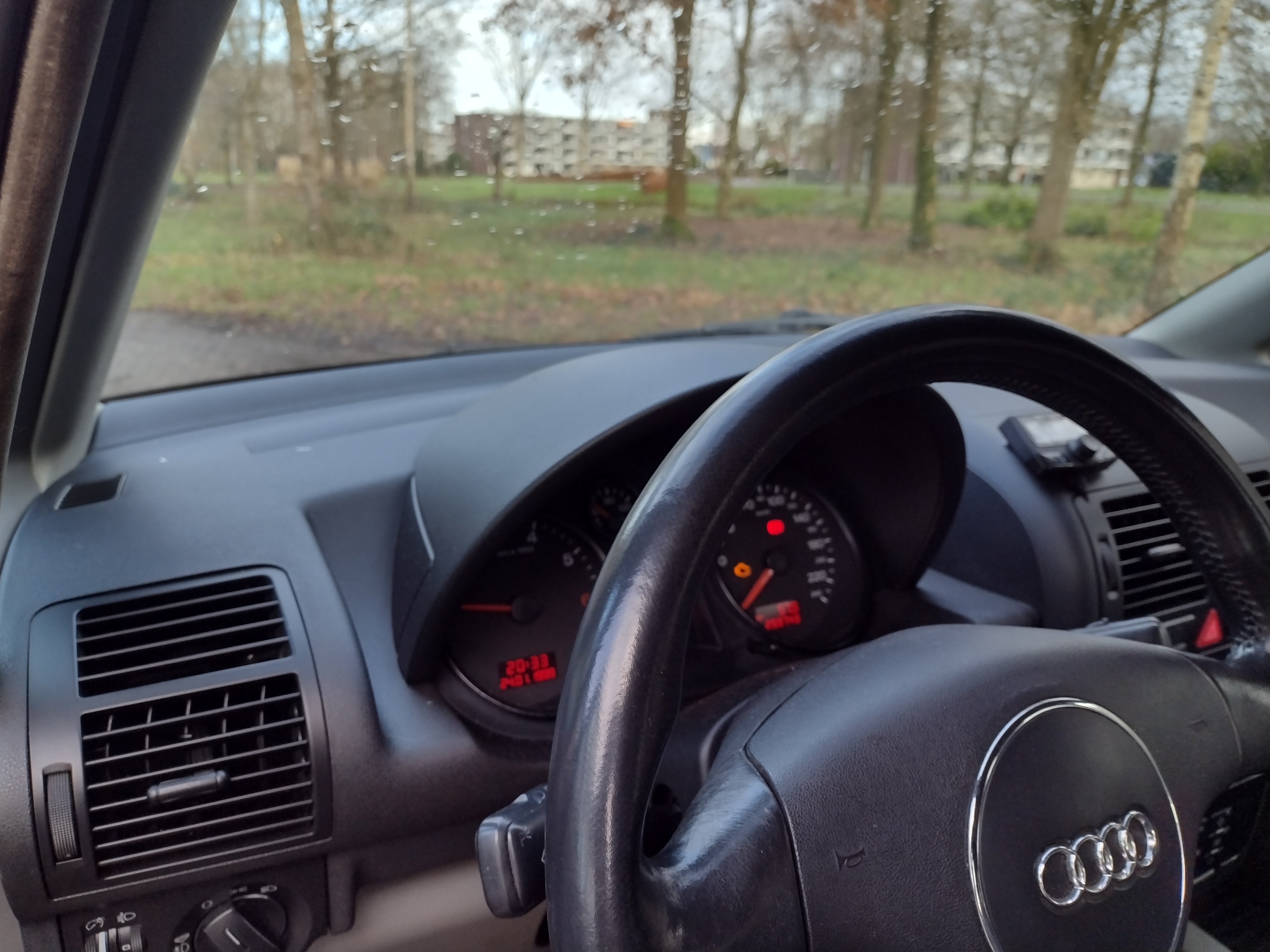

Gegroet mede A2-ers!
Bij mijn jaarlijkse bezoek aan de APK garage zag ik m staan, 2250€ en 260k op de teller. Dat klonk niet echt fantastisch. Bij navraag bleek dat er wel wat aan gedaan was... De A2 bleek van familielid van een monteur geweest te zijn. De garage had oorspronkelijk het plan ff rijklaar maken. Beetje doorgeschoten daarin, want nu eenmaal gestart. Complete motor revisie gedaan, remmen, banden, koppeling en nog het een en ander. Nu in 1000km inrij periode.
Bevindingen tot nu toe:
- Wat een onrustig stationair lopende motor, 1400-1800rpm
-In 50km al meer foutmeldingen meegemaakt dan 4 jaar Aygo, ABS Ecr gezeur van roest door lang stilstaan volgens garage. Zou over moeten gaan???
Vast iets over te vinden op dit forum, nog geen tijd gehad...
Wat ben ik verder van plan?
-Interieur opfrissen
-Audio mogelijk, nog niet kunnen luisteren moet unlock code nog ontvangen
- trekhaak monteren
- Led lampen
Mijn grote A2 droom is ombouw naar EV, lijkt hij voor ontworpen te zijn. Weet iemand ondertussen welke kleur blauw het is? Tot zover...
