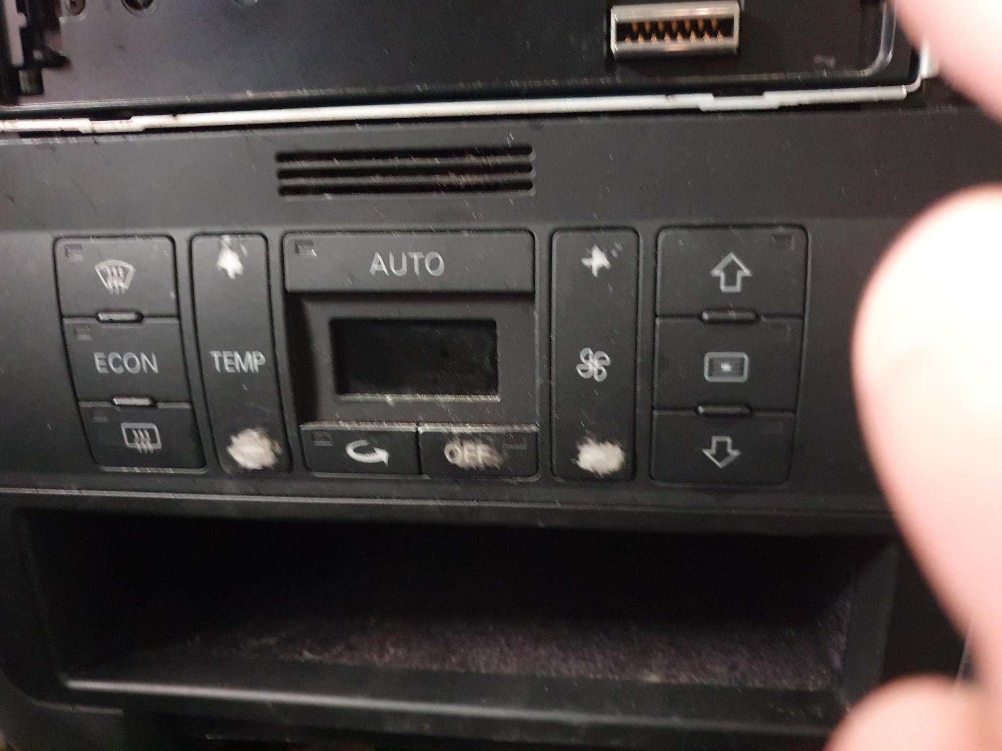

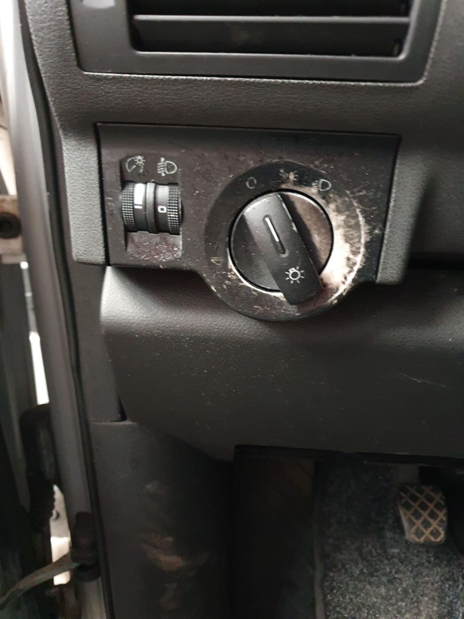

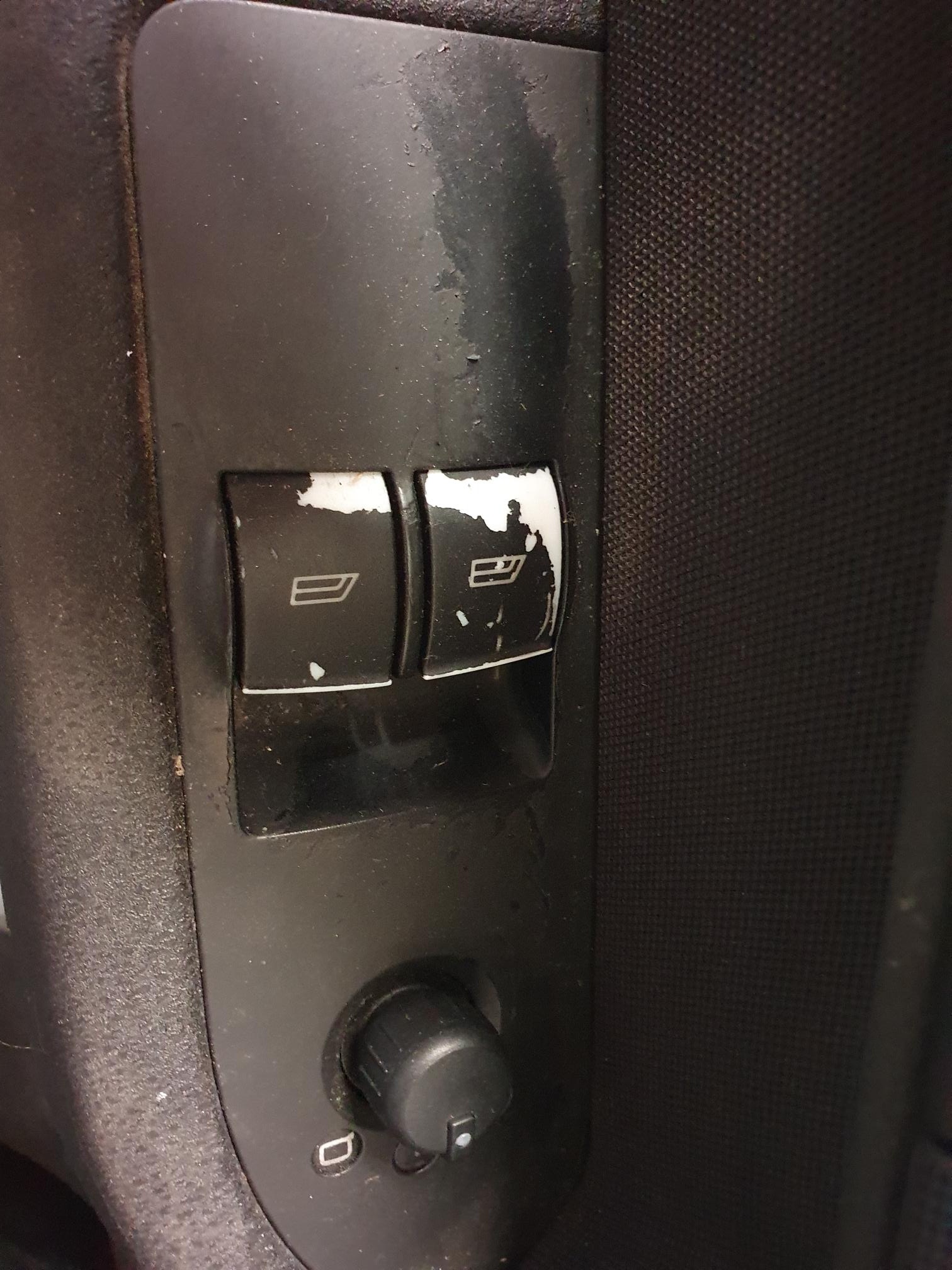

-sleet aan schakelaars, raam, licht, airconditioning/verwarming (vervangen of herstellen jullie die?)

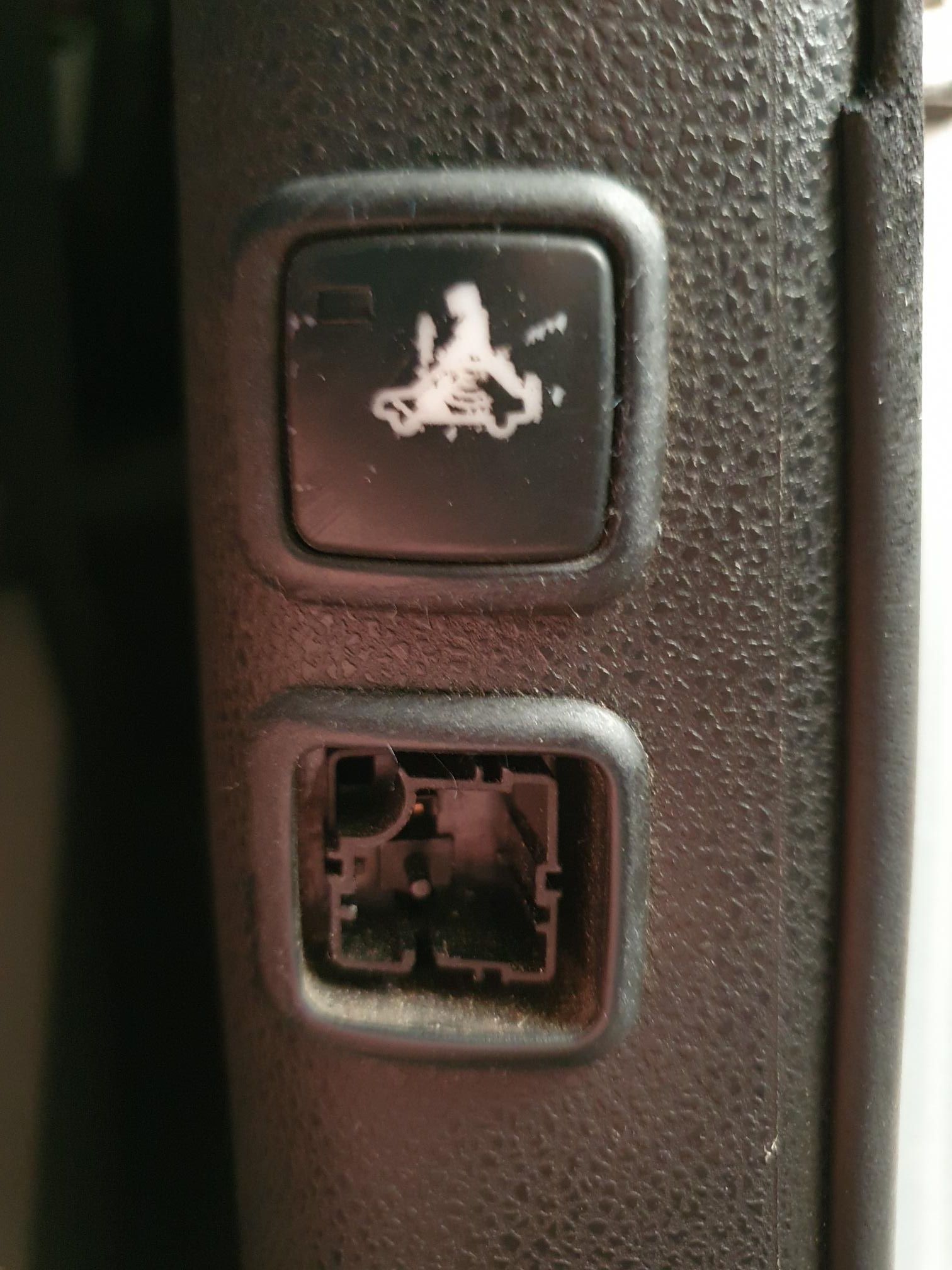

-schakelaar benzineklepje defect (moet vervangen worden) waar bestellen jullie de schakelaar?
(vond het originele nogal duur voor zulk een klein schakelaartje)

- Versleten knoppen is voor dit bouwjaar wel bijzonder, toen was er naar mijn beste weten nog geen softlack toegepast. Wellicht een vroege MY2002 versie. Softlack herstellen is bijzonder lastig. De houders van de raamschakelaars kan je ontdoen van de softlack en dan opnieuw spuiten. Ook daar zijn diverse topics aan gewijd. Voor de knoppen van de airco zijn stickers verkrijgbaar, zoek daarvoor op eBay. De raamschakelaars worden uitdagender. Wij hebben de schakelaars van de A3 geplaatst, ziet er ook gelijk een stuk sjieker uit!
- De schakelaar van de benzineklep is helaas niet op veel andere plaatsen te bestellen dan bij de Audi stealer.

Ik rijd met een fluwelen voet doch 1X per maand moet ik het knopje indrukken.
Omdat ie nieuw is geeft het toch een beetje genot. Voor de prijs van 1/3 tank 98.
https://shop.ahw-shop.de/original-audi- ... 19598335pr
