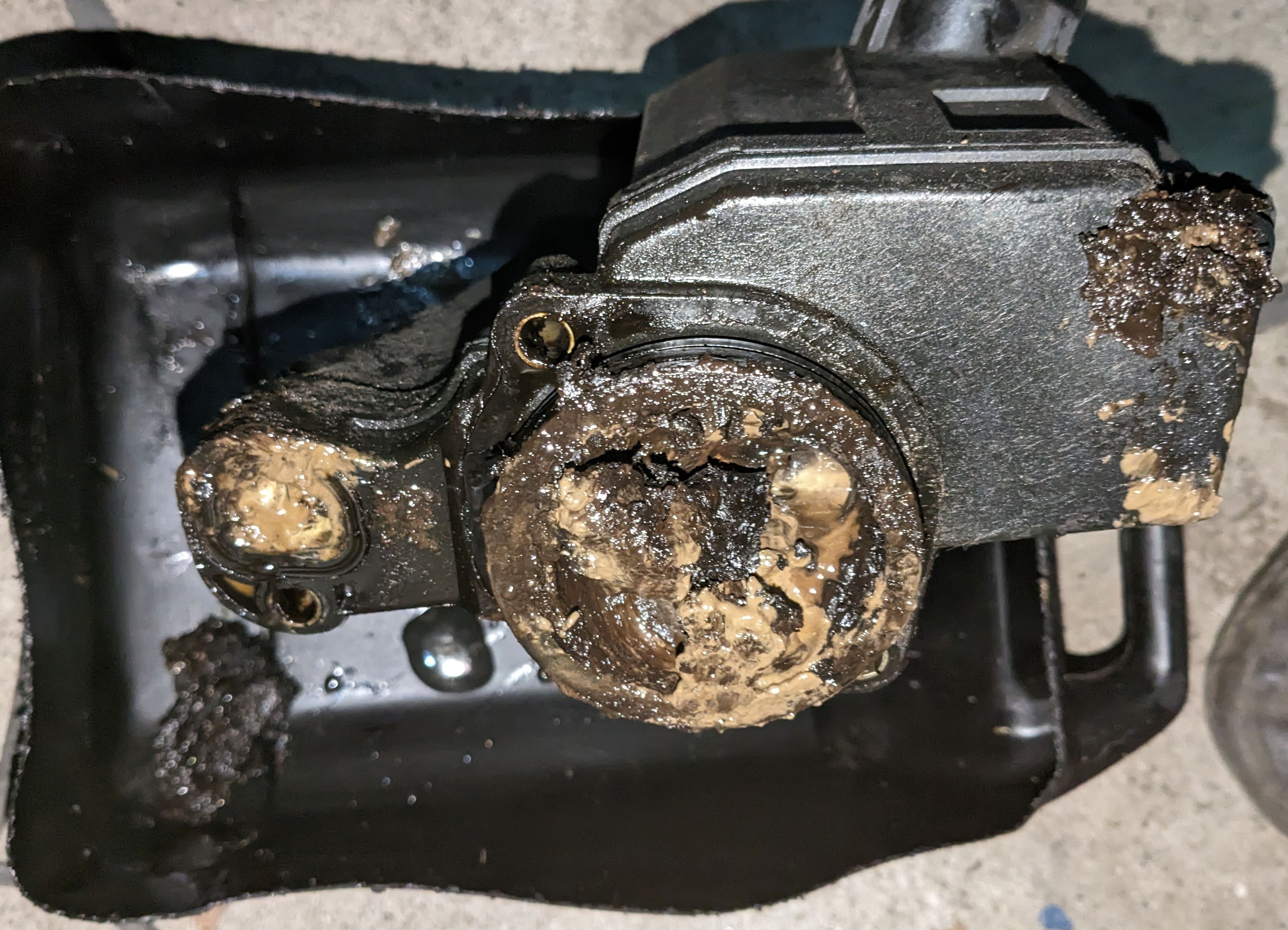

Was een hoop technisch onderhoudswerk aan door achterstallig onderhoud. Maar alles is nou in orde behalve de motorolie-lekkage en luidruchtige kleppen (klepstoters?). Zat maar 1,5 liter olie in, inklusief wat uit de oliefilter kwam. Motor zit ook vol sludge zie ik in onder de olievuldop op de kleppendeksel. Weet niet of ik daar nog tijd en geld in ga investeren of er binnenkort een andere motor inbouw, liefst ook nog direct met ombouw naar automatische versnellingsbak. :cool:
Foto's van de hele auto heb ik nog niet gemaakt, in de garage waar die staat is het te eng en donker om 'm enigzins goed uit te laten komen :blush:
Wel wat foto's van het onderhoud, bijvoorbeeld de oude carterontluchting die geschat 4x zo zwaar was als de nieuwe

Zo, daar is in het verleden niet al te veel aandacht aan besteed. Olieafscheider is online mooi filmpje te vinden hoe dit zelf te vervangen. Nieuw onderdeel kost de wereld ook niet.

De olieafscheider heb ik vrijwel direkt na aankoop vervangen. Zag aan de buitenkant al dat daar een hoop rotzooi uitkwam door uitgeharde rubber afdichtingen.
Is niet zo moeilijk, 3 boutjes los en een slang erafwurmen. Daarna in omgekeerde volgorde weer inbouwen zoals dat zo mooi heet.
