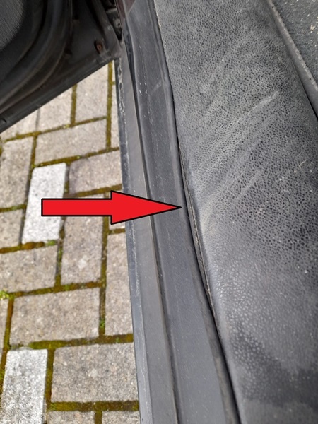

Hoi hoi, even een vraagje.
Ik wil de rubberen afdichting van de deur (bestuurderskant) vervangen. En wellicht gezellig tijdens de sleutelmeeting doen.
Moet ik dan gewoon deze bestellen en dan met wat speciaal-lijm vast plakken? Heeft iemand hier ervaring mee?

Oeps dit is de verkeerde. Ik bedoel niet op de deur maar in het "kozijn" van de deur. Want die is stuk.

- Berichten: 2741
Deurrubbers op portier en op de body worden niet geplakt.
Ik ben er niet zeker van, dat de rubbers op de body rondom helemaal hetzelfde zijn, maar als dat zo is, zou je inderdaad een paar meter kunnen kopen. Wel goed de doorsnede checken!

https://nl.aliexpress.com/item/10050047 ... pt=glo2nld
Dit lijkt er wel op wat ik nodig heb.

Nee dat is niet wat je aanwijst met de pijl. Deze rubbers zijn origineel Audi en specifiek voor de a2. Dus of Audi tradition of op de sloop zoeken. Zijn een geheel. Gaan idd vaak kapot door het in en uitstappen. Kleuren zijn in kleur code van de bekleding, dus soul, twist enz
Succes
