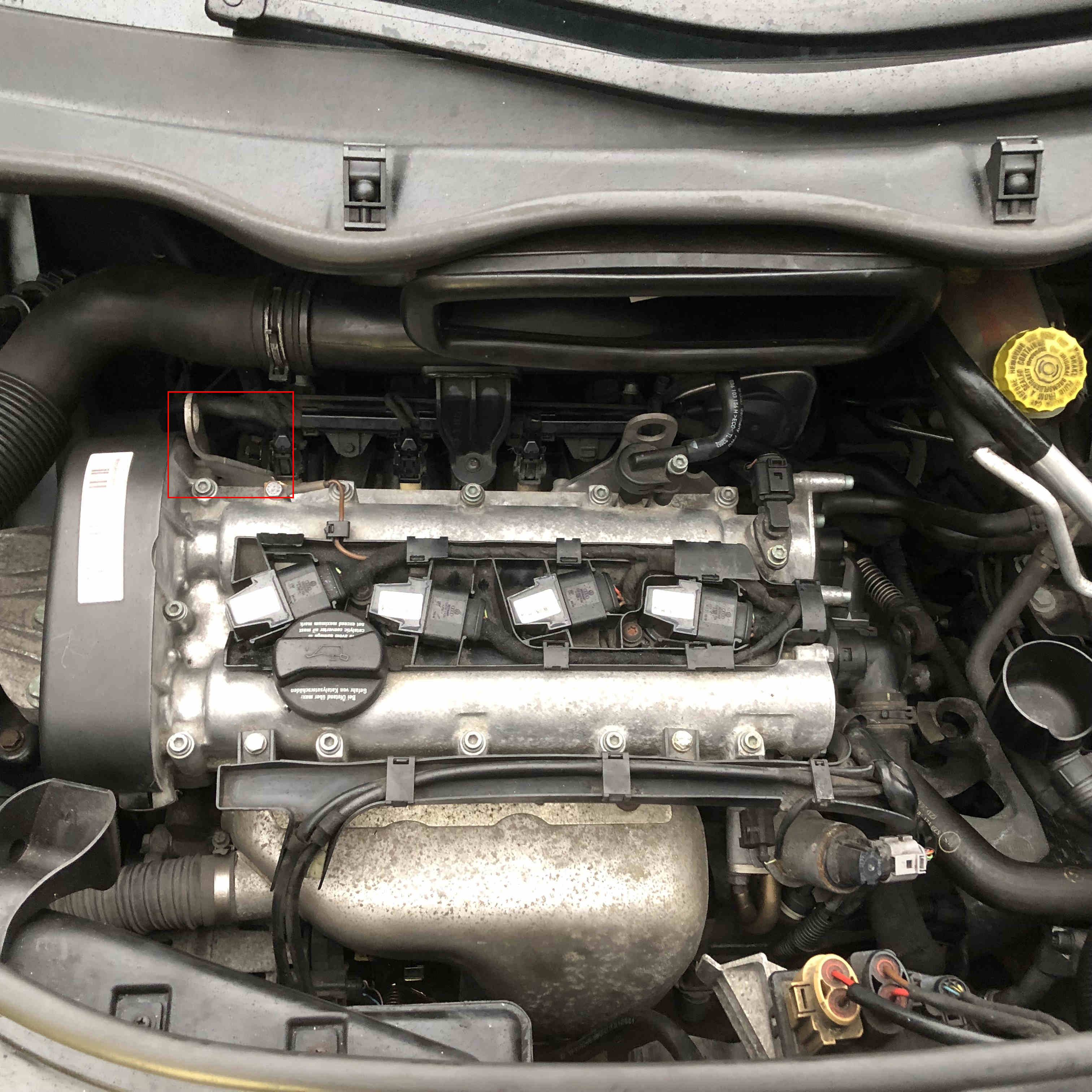

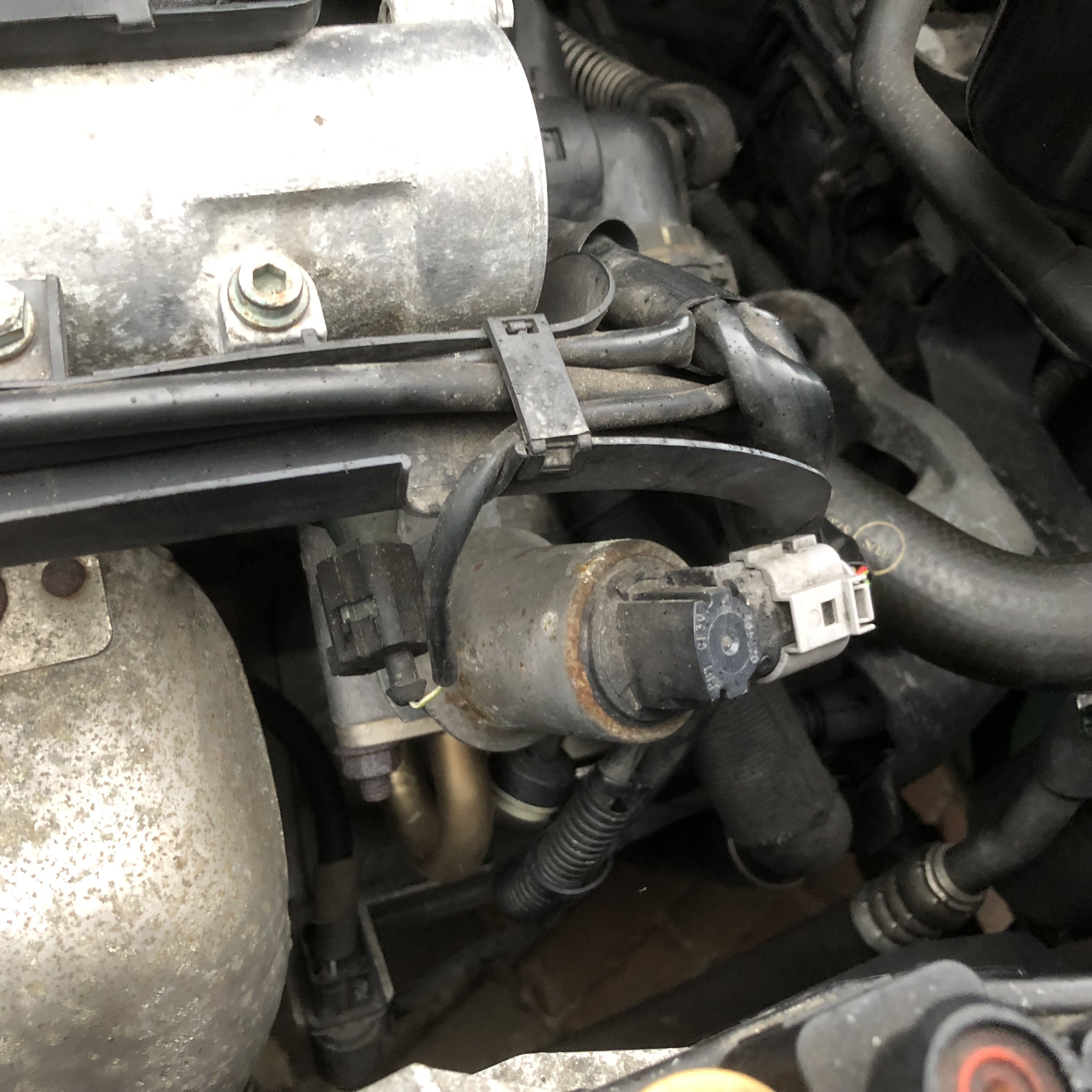

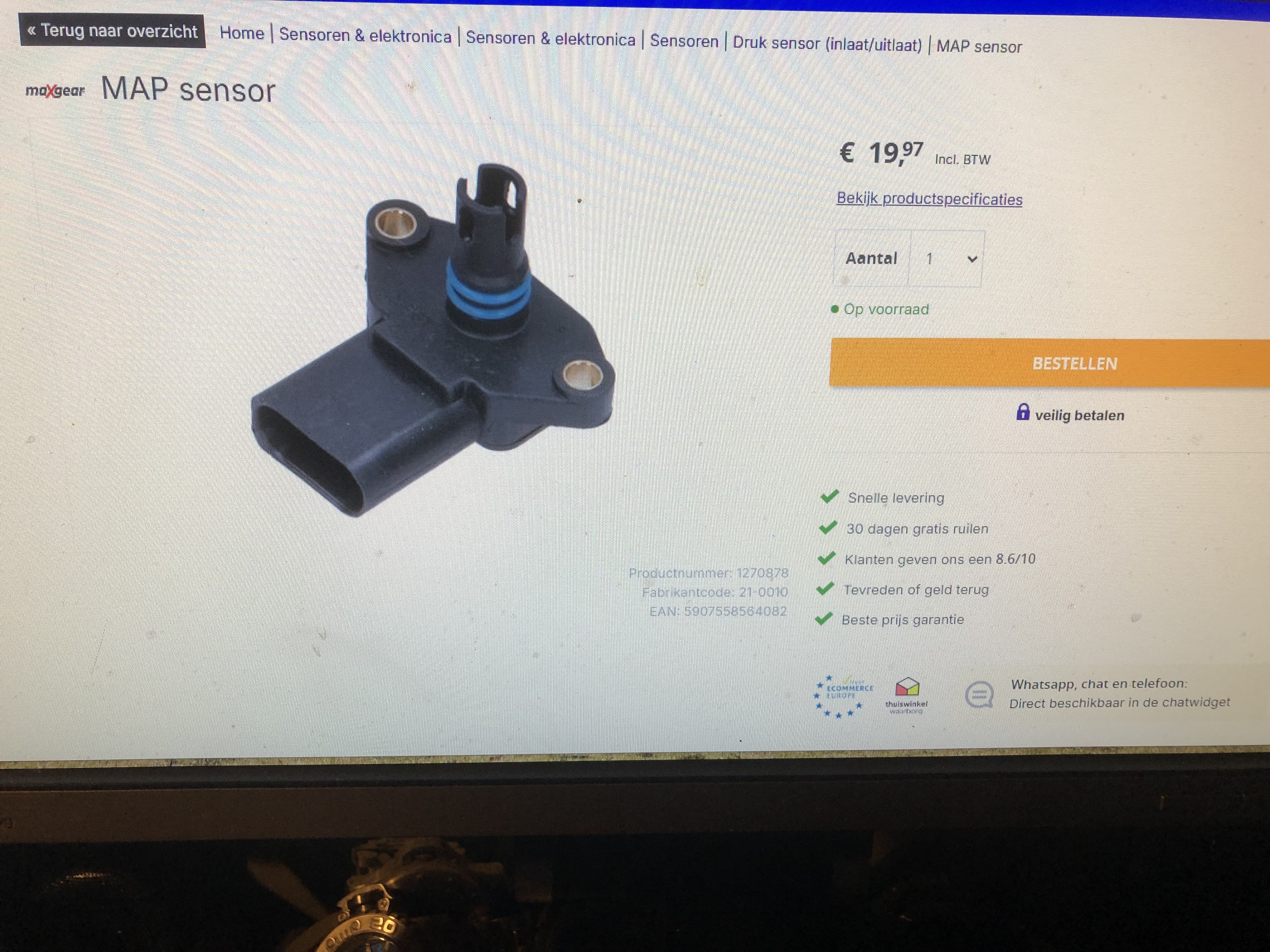

mapsensor voor 1.4 BBY motor onderweg (zie foto)
maar nu een hele domme vraag : waar zit dat ding ?

- Berichten: 6388
Hieronder, links aan de zijkant op het blok
- chipsoer
- Berichten: 1590
- Locatie: Roermond
Wellicht een kleine correctie, Hans-jan zit in de goede richting qua positie, iets naar achter in het inlaatspruitstuk. Wat het aanleren van de gasklep betreft; doe het via Vagcom, en zeker bij een sterk vervuilde klep.
