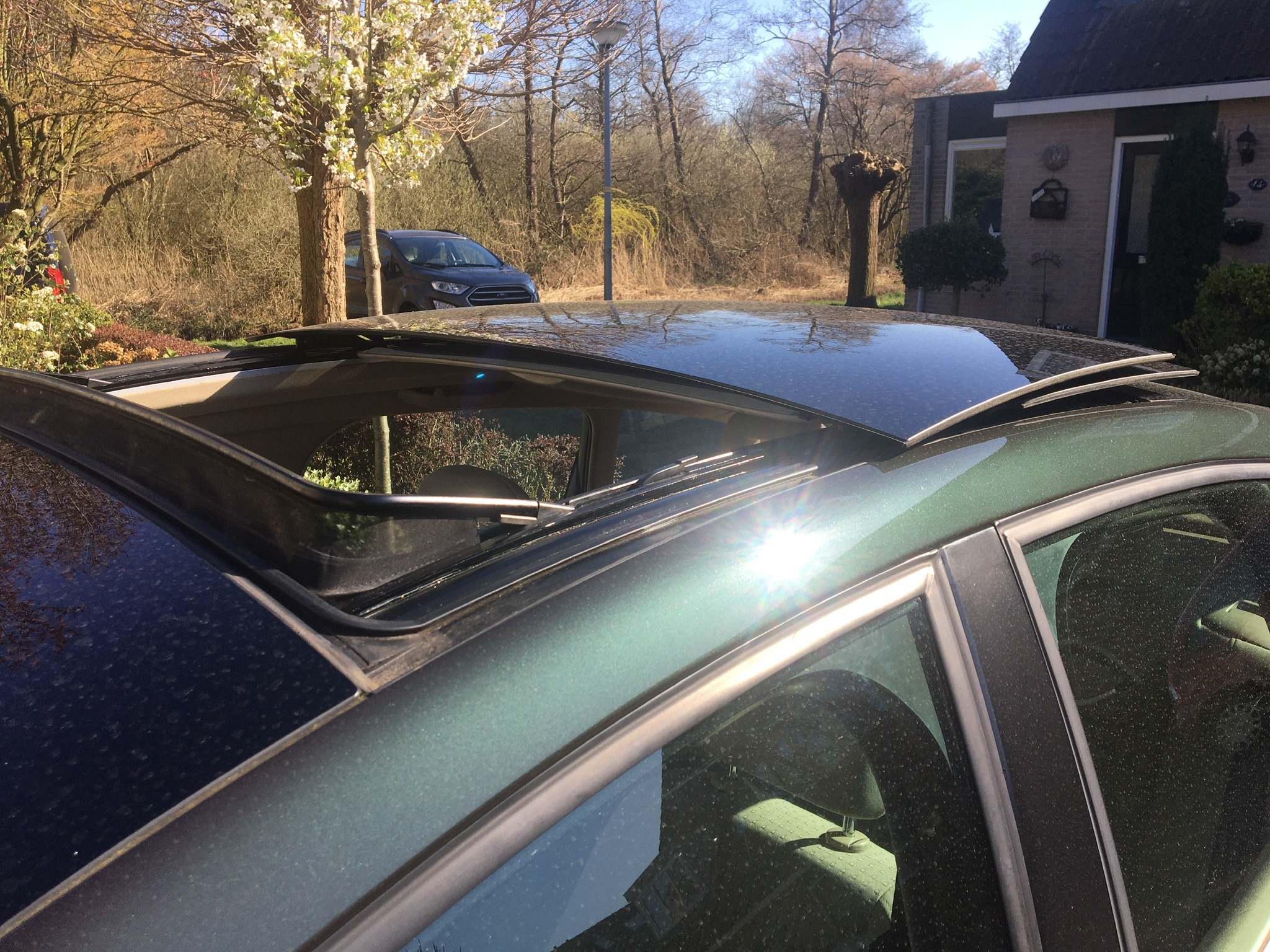

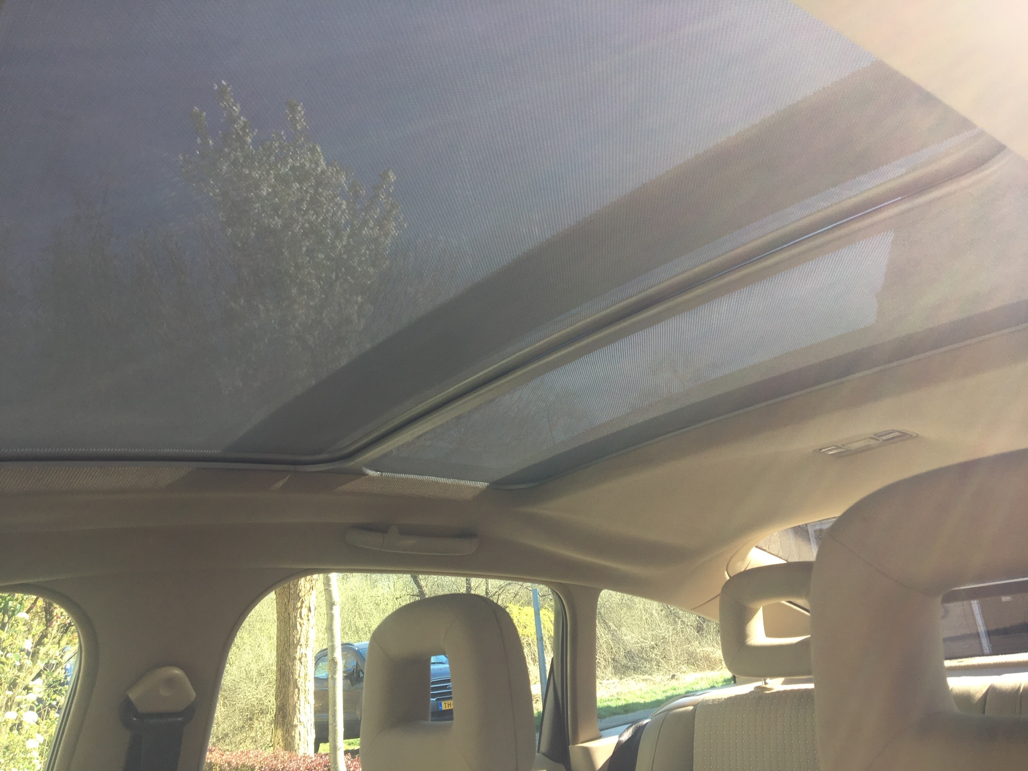

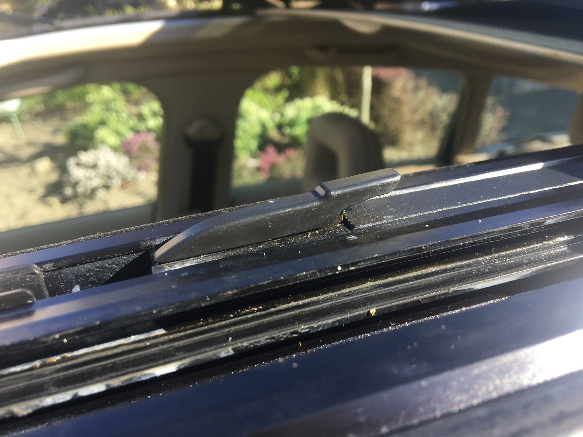

In een ander topic al even besproken, maar ik heb de afgelopen tijd wat tijd besteed aan het OSS. De zon laat zich weer zien en dat was toch reden om eens te kijken naar het dak. Vorig jaar gekocht met een losgekoppelde OSS en de mededeling van de vorige eigenaar dat ie het bij hem nooit had gedaan de afgelopen 6 jaar.
Om niet teveel te herhalen: het is allemaal gelukt! In feite was er niet veel kapot. Ik heb alles goed gangbaar gemaakt en de rails bij de motor bijelkaar geknepen met een stukje u-profiel zodat hij daar niet slipt.
Het achterste gedeelte schoof niet mee terug, dat bleek met wat beter afstellen en olieeen ook vlot te weer te zijn gemaakt. En dan waren alle 4 haakjes (ieder OSS heeft ze voor, de eerste modellen ook achter) afgebroken. 2 setjes bij de dealer gehaald en met enige moeite kunnen monteren.
Als laatste was de grijze zonnewering meer beige dan grijs door de nicotine aanslag en er zaten nog paar grote vlekken in. Ik heb alles gedemonteerd en in de grijze primer gezet en het ziet er weer als nieuw uit!

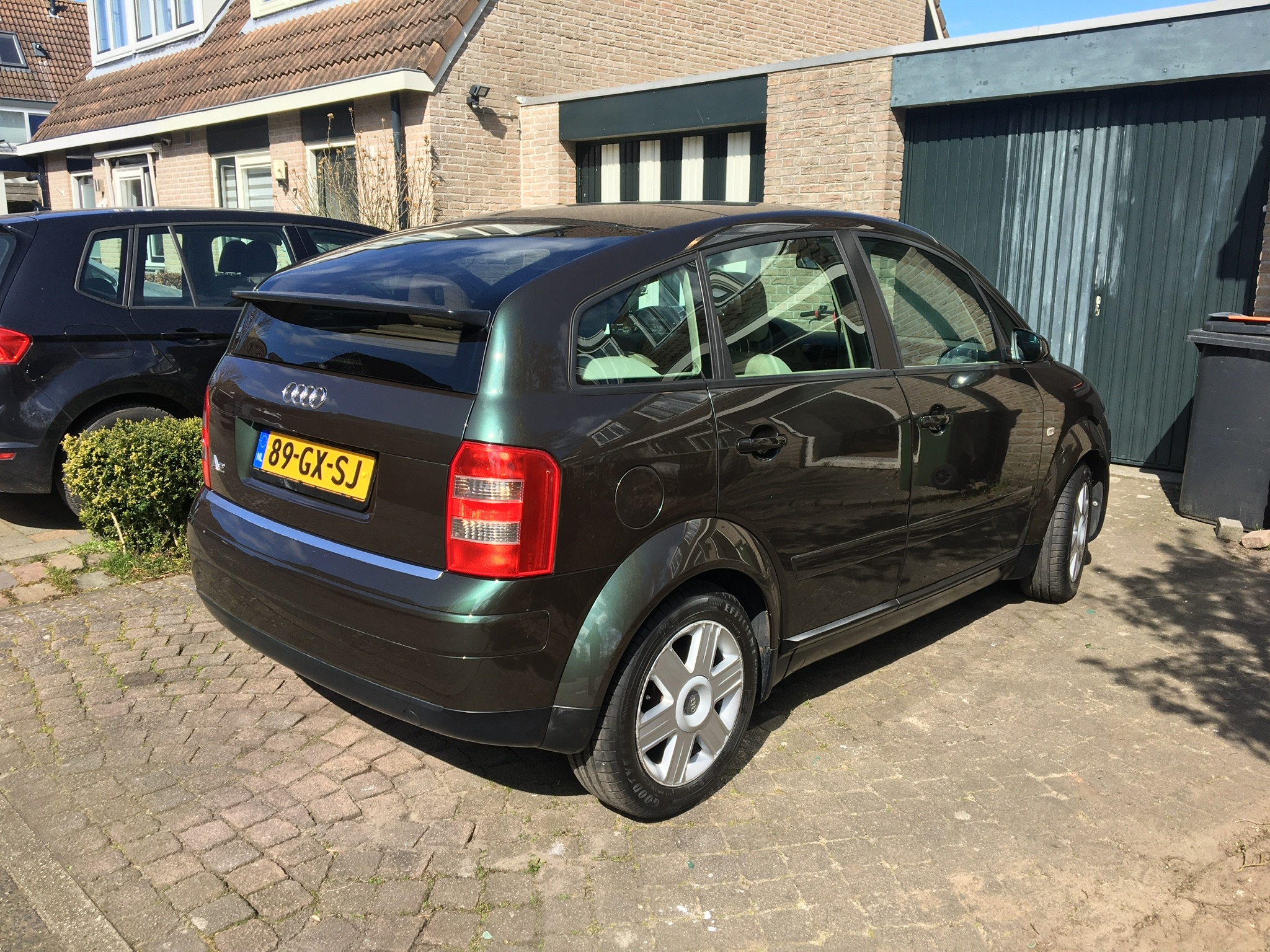

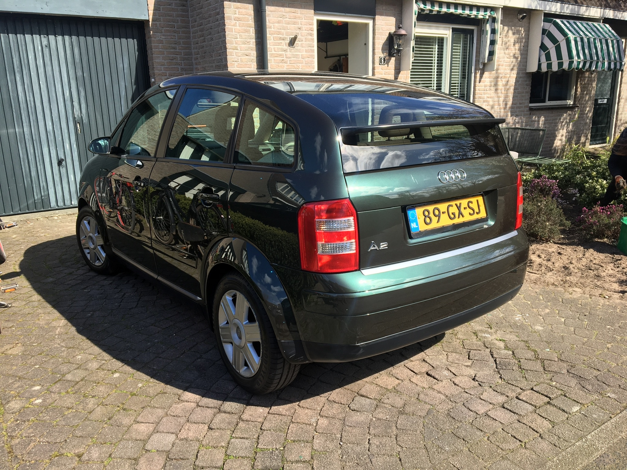

En toen het OSS klaar was, wilde ik de auto toch eens goed van buiten onder handen nemen. Dat was de afgelopen 10 jaar denk ik niet gedaan... en met weinig gelakt oppervlakte is het niet verschrikkelijk veel werk.
- Auto eerst afgespoten met de hogedrukreiniger, vervolgens in de foam en erna met de hand gewassen
- Hele auto incl velgen gekleid om alle teeraanslag etc te verwijderen
- aantal krasjes en krassen weggeschuurd met waterproof 1500 en 2000
- in 2 stappen de hele auto gepolijst: eerst met een grove pasta en erna met een fijne. Ik heb zelf een excentrische DAP polijstmachine en dat werkt heel fijn
- Toen de auto in de wax gezet en al t kunststof behandeld
- als laatste de diepere beschadigingen met piniengrun aangetipt. Ik heb hiervoor een hele leuke gadget die kunstenaars gebruiken om hele fijne lijntjes te trekken. Een aantal opgevulde krassen moet ik straks nog straks nog een keertje schuren en polijsten om ze nog meer onzichtbaar te maken.
Al met al toch best een flinke klus :) maar tijd genoeg op dit moment en het resultaat mag er zijn!
