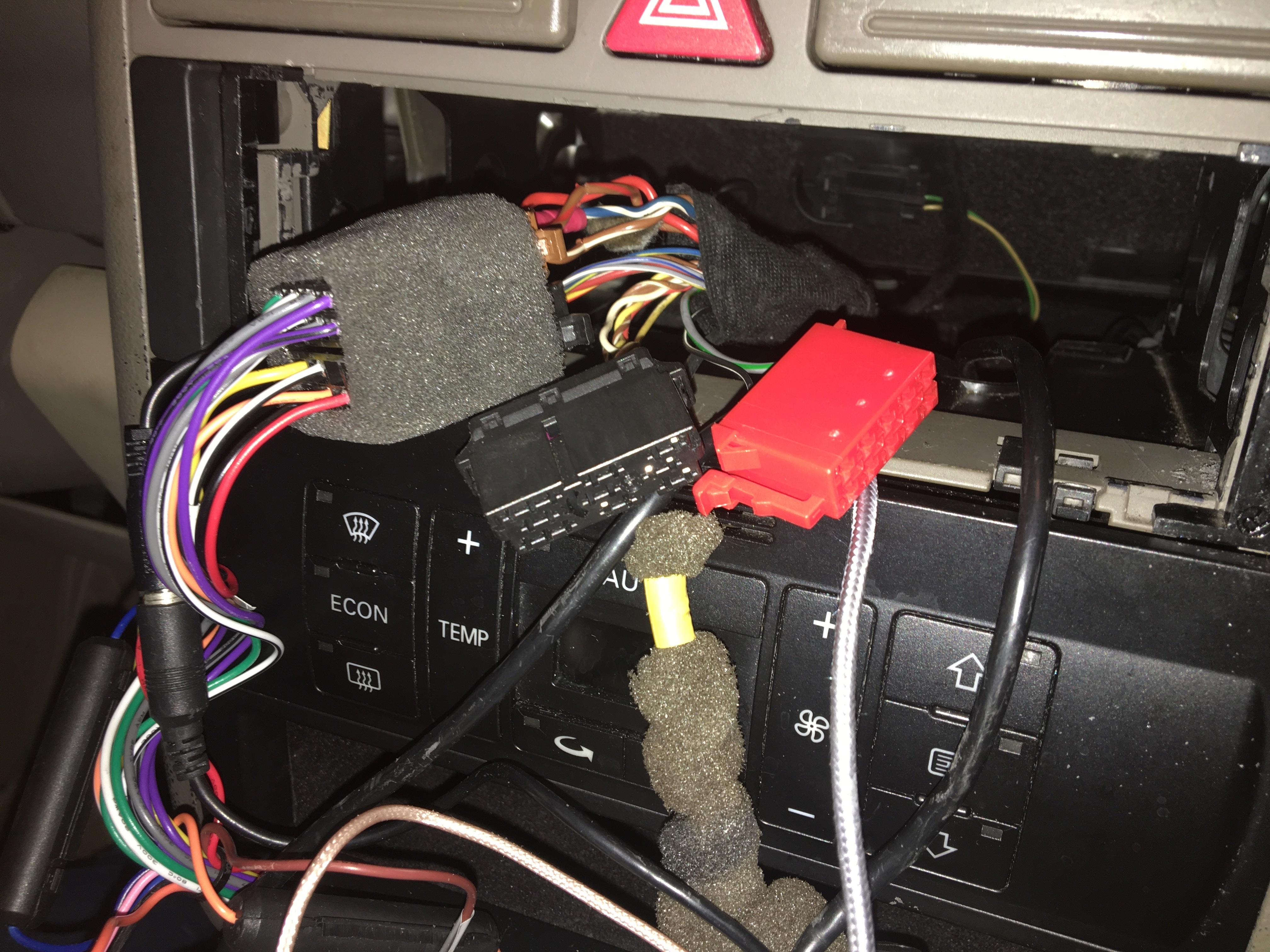

Nu alleen de stuurwielbediening aangesloten krijgen....
- Mijn A2 is modeljaar 2001 en zonder canbus
- Is voorzien van stuurwielbediening
- mijn radio heeft 2 draden waar (niet canbus) stuurwielbediening op aangesloten kan worden
- bij de radio aansluiting zitten, naast de 2 iso stekkers voor de speakers en stroom, nog 2 andere stekkers (zie foto, de zwarte en rode)
- ik had gehoopt dat als ik die 2 stekkers zou doormeten en de stuurwiel knopjes in zou drukken ik er wel uit zou komen, maar niet dus...
Wie weet hoe dit werkt?
03 feb 2020, 22:06 1 x
De rode connector gaat rechts achterin een Audi radio (telefoon en navigatie), de zwarte onderin (aansturing CD-wisselaar, CANbus en eindversterker).

Peter heeft natuurlijk gelijk. Is jouw nieuwe radio geschikt voor canbus, dat je weet?
Je zou de twee draadjes uit je nieuwe radio voor de stuurbediening, natuurlijk met de can high en can low kunnen verbinden en dan kijken wat er gebeurt. Misschien heb je mazzel.

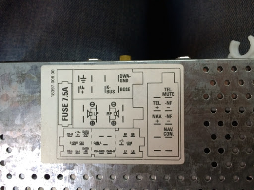

Voor zover ik weet werkt(e) de stuurwielbediening altijd over canbus. Vanaf stuur naar relais is Linbus en vanaf relais naar tellerbak ( groene stekker) is canbus. Vanaf tellerbak (infotainment canbus) naar radio is dus ook canbus.
Dit kan je dus controleren of de kabels daadwerkelijk eea met elkaar verbindt.
Makkelijkste is dan vanaf de zwarte stekker volgen.

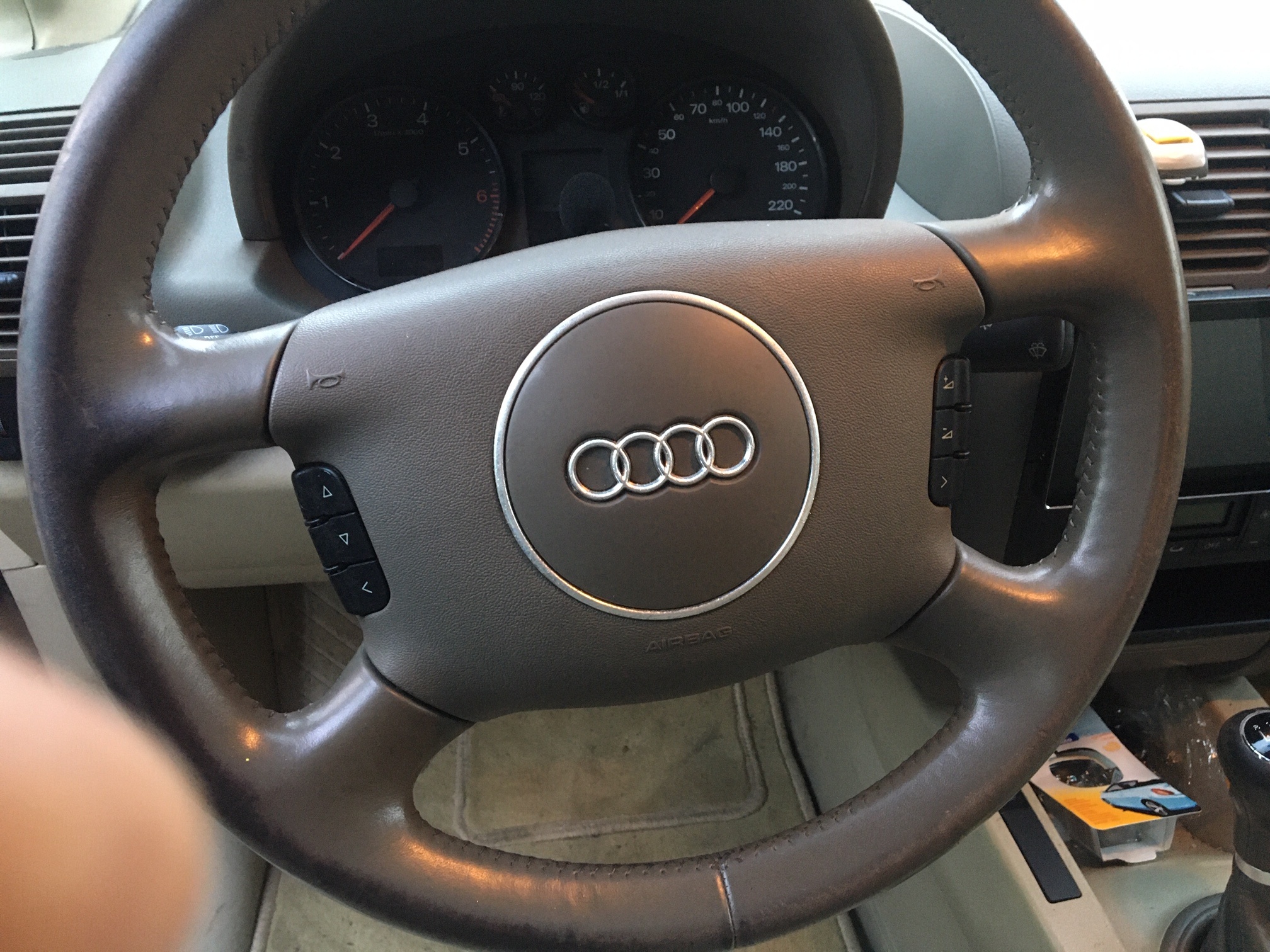

- de Android radio heeft 2 aansluitingen voor stuurwielbediening, maar er staat uitdrukkelijk bij NIET voor canbus. Dus ik verwacht dat je een pulsje moet geven van een paar volt;
- de Audi heeft originele stuurwielbediening (zie foto). Ik dacht dat ik geen Canbus had wegens modeljaar 2001 van de Audi en dat ieder knopje dus een apart draadje zou hebben (er zitten best ook veel stekkers en draden onder de airbagunit), maar daar lijkt het dan niet op?
@DED@2 Je schrijft "Dit kan je dus controleren of de kabels daadwerkelijk eea met elkaar verbindt.
Makkelijkste is dan vanaf de zwarte stekker volgen."
Ik snap niet wat je daarmee bedoelt?? Ik snap dat je met 2 canbus draden signalen kunt verzenden en ontvangen, maar daarmee houdt t wel op met mijn canbus kennis :blush:
Maar in het geval van canbus aansturing: dan kan ik t wel vergeten om de radio aan te sturen via t stuur vlgs mij? Of je moet voor e100 een adapter kopen, maar dat wordt me te gortig.
04 feb 2020, 18:46 0 x
Hi Ticcie,
Ik bedoelde daarmee dat je kunt controleren of de can posities bedraad zijn op die zwarte stekker. Als deze bedraad zijn met een oranje /bruin en een oranje/ groene draad én de stuurbediening deed het met de originele radio, dan zou je can moeten hebben. Positie 7 en 12 op de stekker cfm foto van Peter Maathuis .
