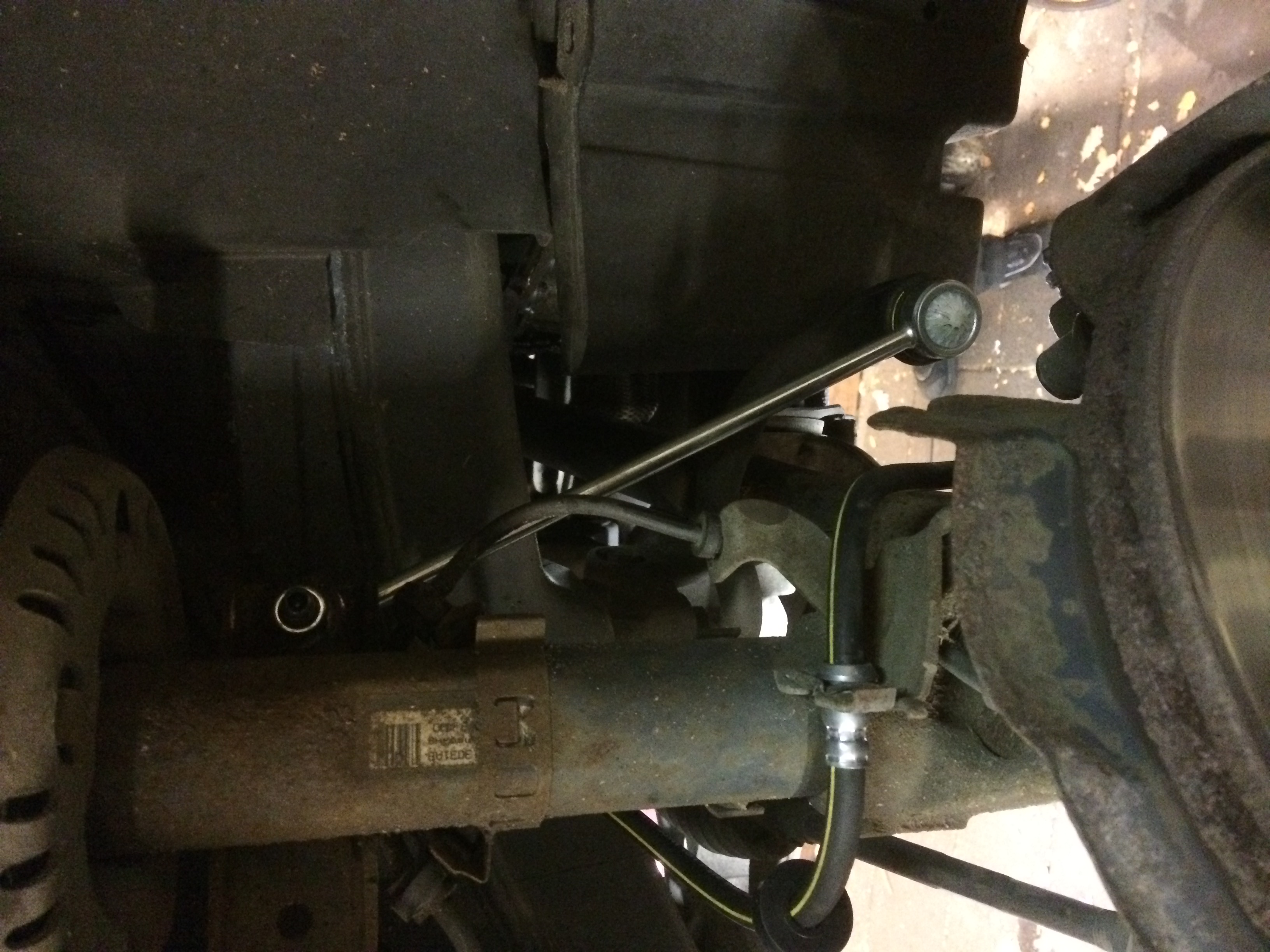

Gisteravond de stabilisator stangetjes en remslangen voor vervangen. Achter de wielremcilinders vervangen.

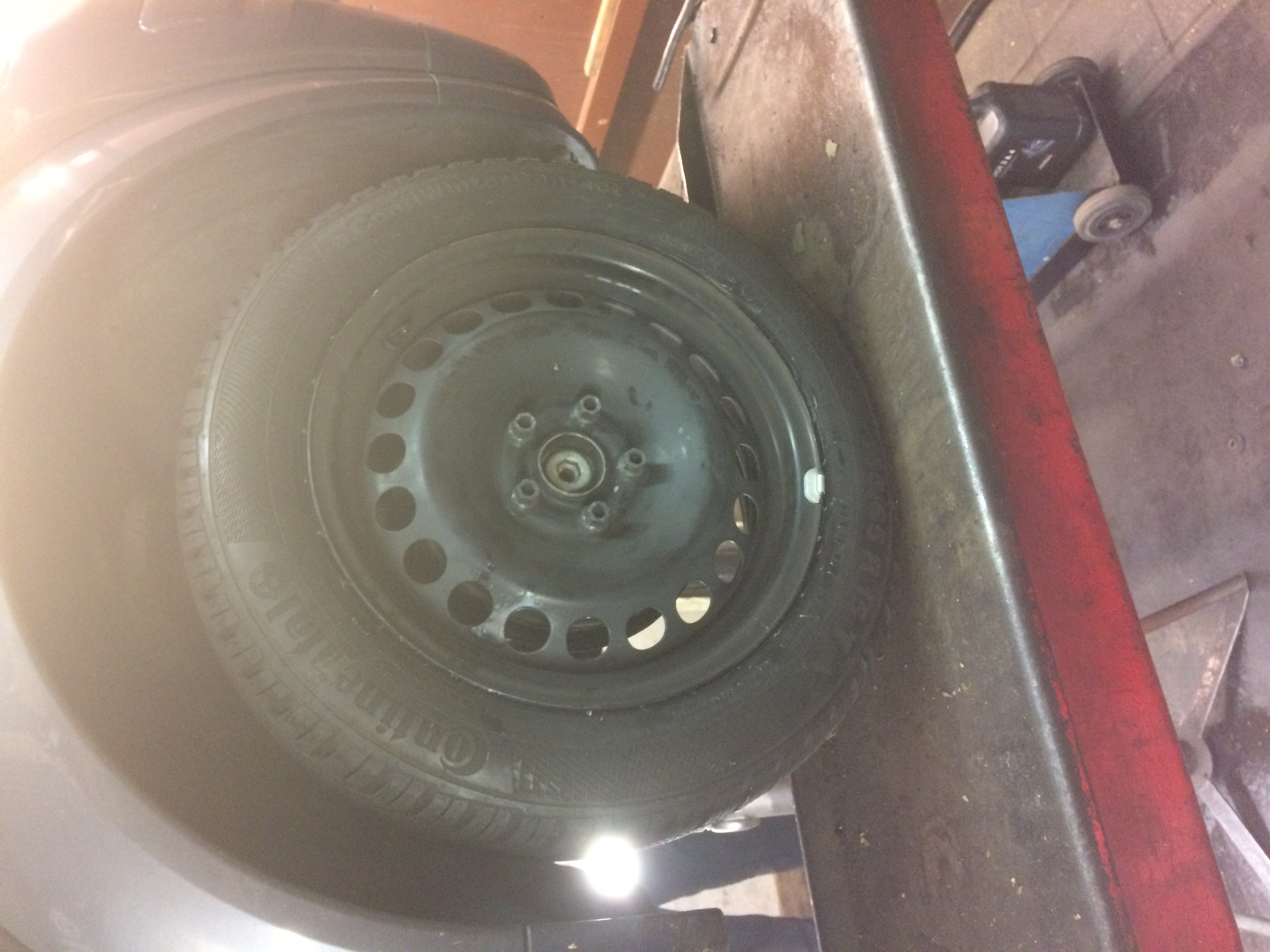

Afgelopen week de stalen velgen bij @michiel arndts opgehaald, bedankt nog daarvoor, en eergister bijna 4 nieuwe Continental wintercontact gekocht. Deze er gister ook maar meteen onder gelegd.

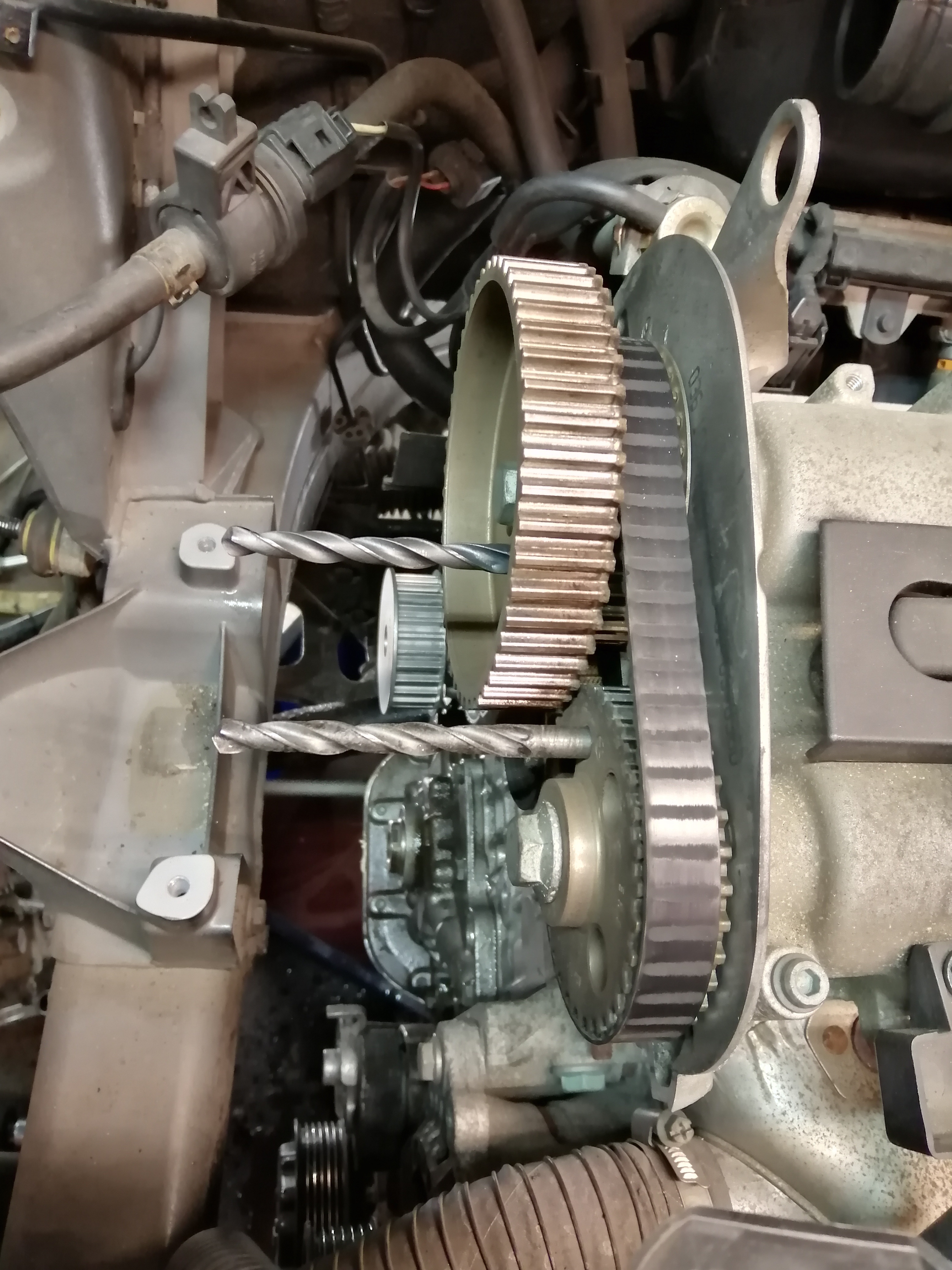

Ik kan weer ff vooruit. Aankomend voorjaar denk ik toch de distributieset met waterpomp nog vervangen aangezien de multiriem vervangen was samen met de distributieriem maar de multiriem zag er zo slecht uit dat ik geen risico wil lopen.

Zowel de Muliti als Distributie, als je voor SKF of Conti kiest heb je er een met productie datum en weet je hoe oud deze is, als ze de Multi vervangen hebben voor een die enkele jaren op voorraad lag is oud worden mogelijk, maar meestal gaat de multi riem langer mee, of hij was vervuild en heeft enige tijd geslipt waardoor ze warm worden, zoals bij niet goed vastgezette dynamo.
Door slippen worden ze erg heet en kunnen ze snel verouderen.
Vermoedelijk bij vorige eigenaar gebeurd.
Als je kapje boven weghaalde en in de 5e versnelling zet en de auto weg duwde zie je een merk langs komen, soms met datum en je weet of de riem oud is of niet!

Nee hij was niet van 1 van die merken. Net zoals de distributieriem daar ook niet van is. Zelf zal ik altijd voor contitech gaan.
Hij was niet verbrand. Hij was helemaal gescheurd in de lengte van de multiriem mee.
