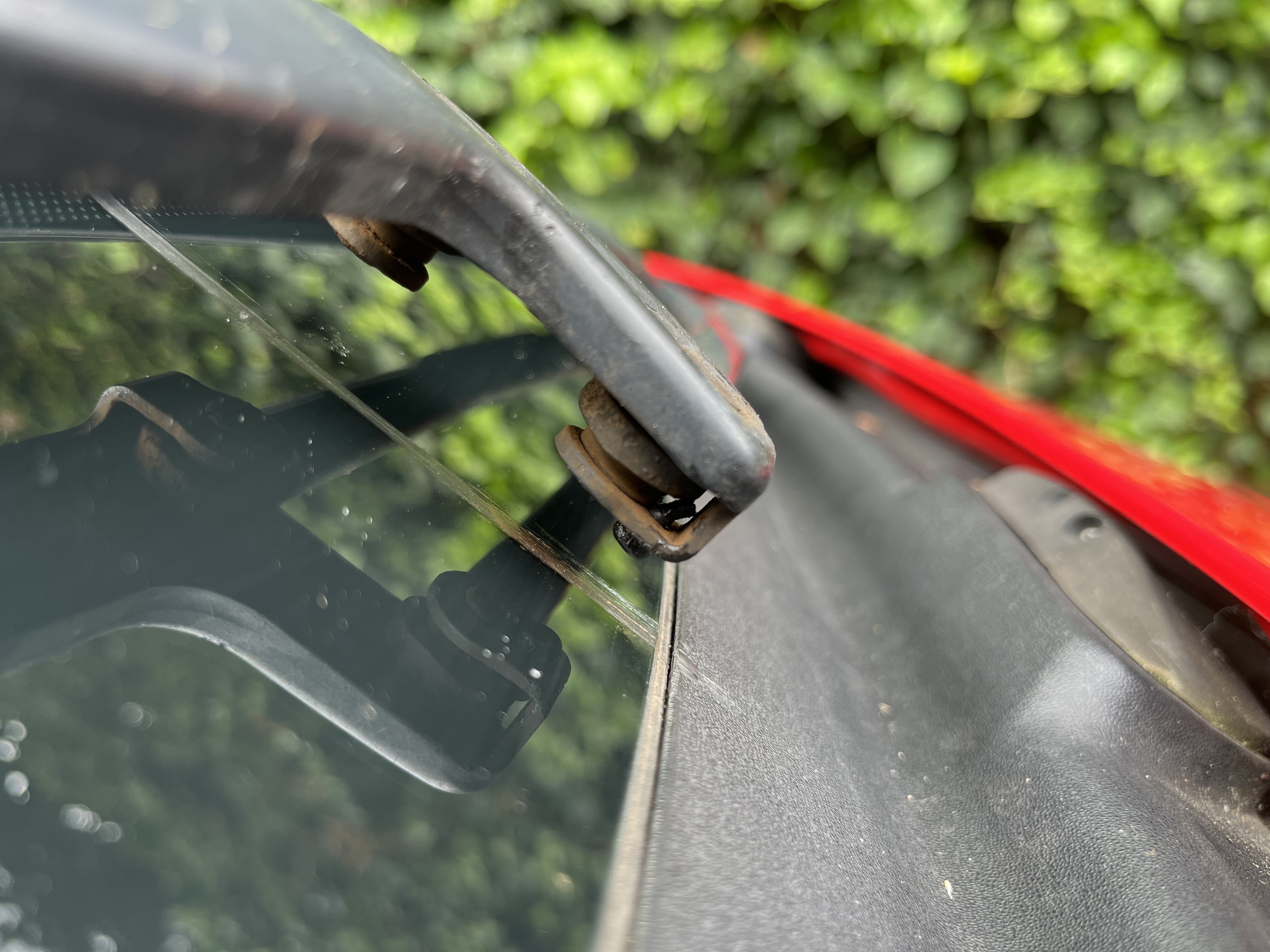

Ook het rubber stopje in de ruitenwisserarm eindelijk maar eens gemonteerd. De wisserarm heb ik destijds meteen wat terug gebogen omdat deze aan liep. Had de vorige eigenaresse dat maar eerder gedaan..

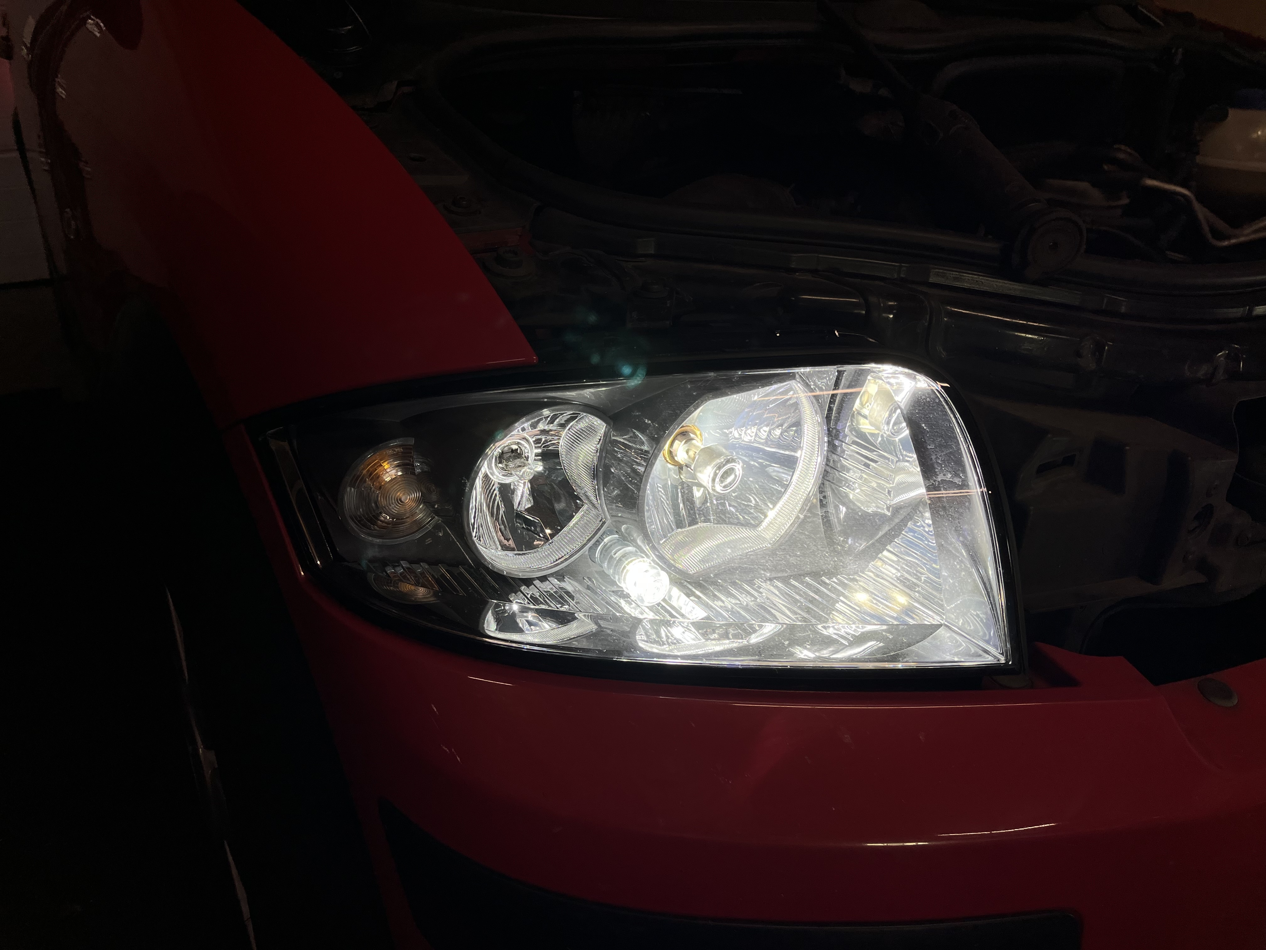

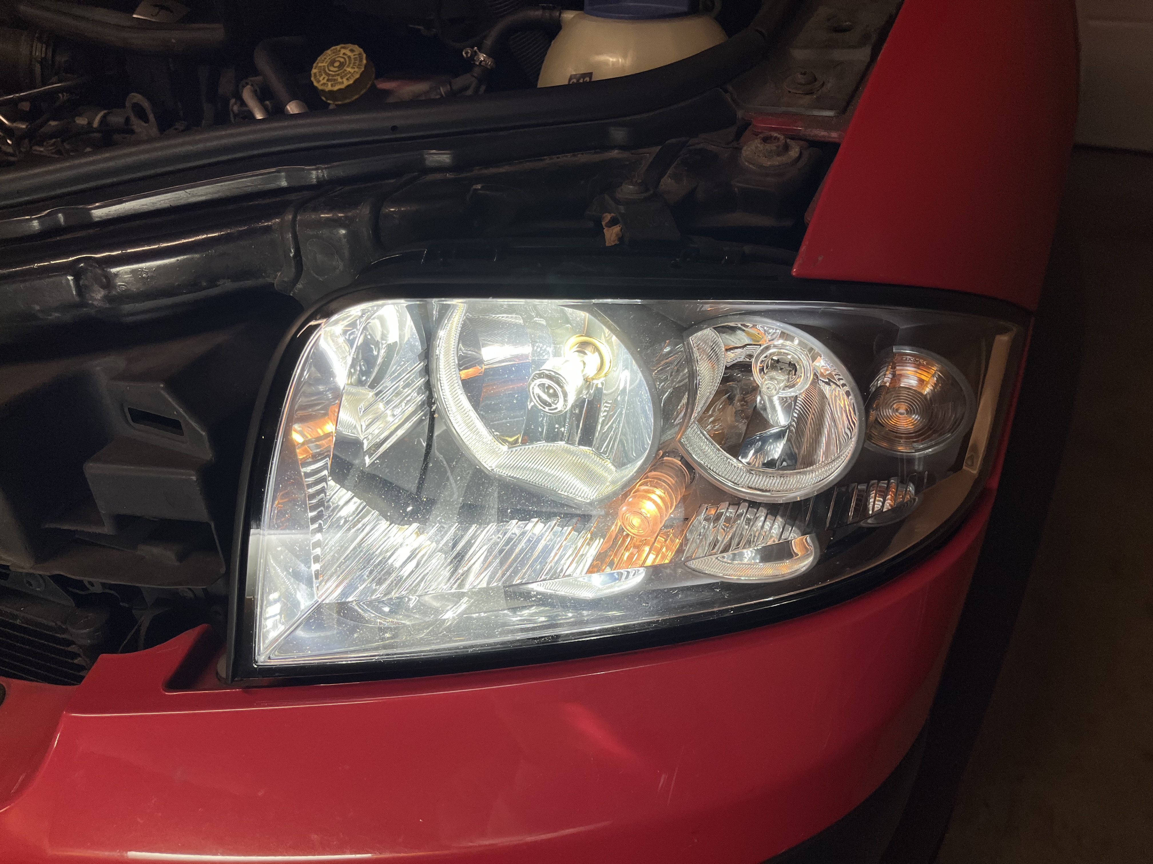

Vandaag toch maar even de led lampjes voor de stadslichten erin gezet (Danke schön nog HansJan!) nadat ik vorige set kwijt ben geraakt (sorry nog HansJan..).

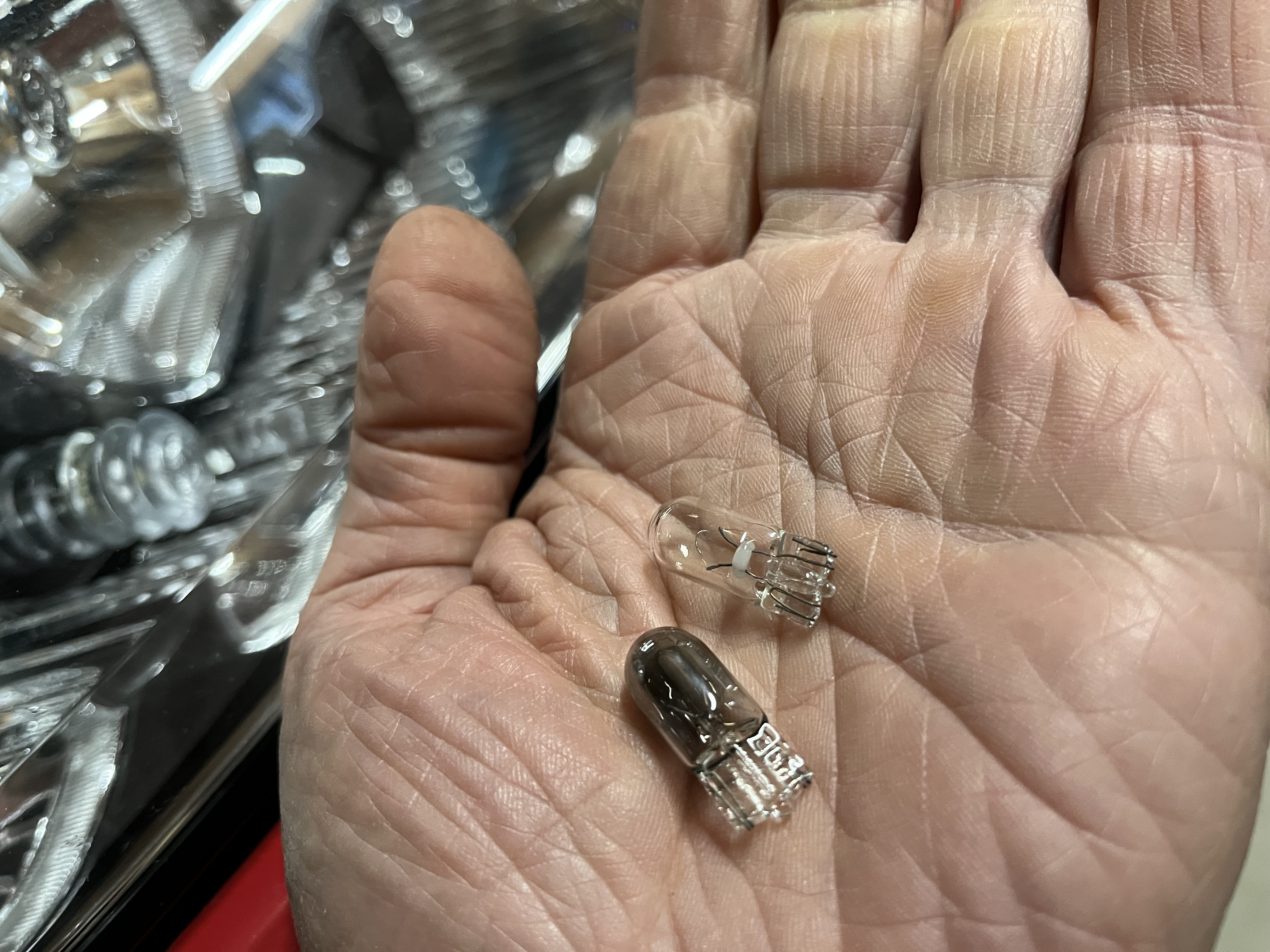

De gloeilampjes die eruit kwamen waren slechts 3 mnd oud en nu was er dus al eentje zwart! Deed het nog gewoon wel natuurlijk, maar ik denk dat het gloeilampje daar toch wat te heet wordt op de lange duur.
Blij met het resultaat iig!

Dat waren toch geen W5W lampjes? Ziet er in elk geval een stuk beter uit Walter!
